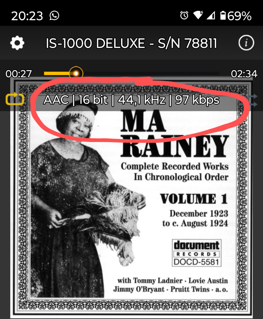

paolo6 Inviato 18 Maggio 2024 Condividi Inviato 18 Maggio 2024 Ciao a tutti ,qualcuno può spiegarmi il significato delle diciture che ho evidenziato? Grazie Link al commento https://melius.club/topic/20148-interpretazione-numeri-e-lettere/ Condividi su altri siti Altre opzioni di condivisione...
stefano_mbp Inviato 18 Maggio 2024 Condividi Inviato 18 Maggio 2024 @paolo6 ecco la traduzione: AAC - tipo file, in questo caso è il formato proprietario Apple che corrisponde al MP3, quindi compresso con perdita di dati (lossy) 16 bit - la profondità in bit, può essere 16 o 24 44.1 kHz - frequenza di campionamento 97 kbps - bit rate (bit trasmessi al secondo) , un flac lossless ha un bit rate pari a 1411 kbps. In questo caso si tratta di una compressione lossy molto elevata 1 Link al commento https://melius.club/topic/20148-interpretazione-numeri-e-lettere/#findComment-1202535 Condividi su altri siti Altre opzioni di condivisione...
PietroPDP Inviato 18 Maggio 2024 Condividi Inviato 18 Maggio 2024 Basta una piccolissima ricerca su Internet: AAC https://it.wikipedia.org/wiki/Advanced_Audio_Coding 44.1: https://en.wikipedia.org/wiki/44,100_Hz Di questo c'è solo in inglese, ma puoi fare facilmente la traduzione. 97 kbps: https://it.wikipedia.org/wiki/Bit_per_secondo Credo sia più semplice di qualsiasi spiegazione. Comunque AAC è un formato Apple (con perdite) diciamo non in qualità CD. Il 44.1 è anche il campionamento che si usa nei CD. L'ultimo dato è quanto è grande il file a livello informatico, in questo caso quanto cuba il file che stai ascoltando. Aggiungo come dice il buon Stefano sopra di me che il file è molto molto compresso. Link al commento https://melius.club/topic/20148-interpretazione-numeri-e-lettere/#findComment-1202537 Condividi su altri siti Altre opzioni di condivisione...
