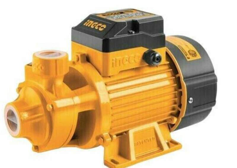

Mah, il problema è che commercialmente non  ne trovo da meno di mezzo cavallo, 370w, tra l’altro l’avrei già in dotazione fra le varie in cantina.
roba così:
lavorano in genere con uscite da 1”, quindi dovrei organizare due ricircoli per farla lavorare al meglio, non sarebbe certo quello il problema, ponendo un rubinetto su uno o entrambi i circuiti, regolerei senza inconvenienti la portata.

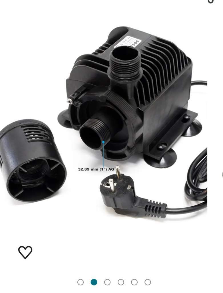

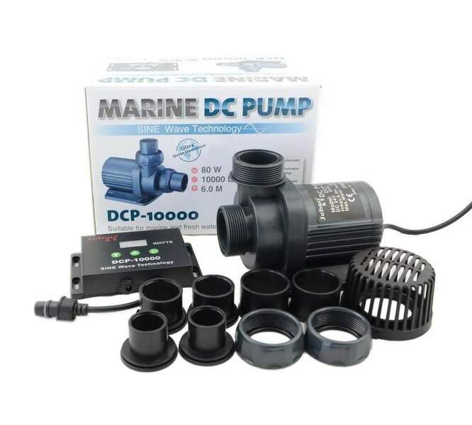

1 ora fa, andpi65 ha scritto:
funzioni anche all' esterno ( a secco
Si avevo letto, ma in tanti anni, e tante pompe cambiate, mai avevo visto quella tipologia con attacco filettato sotto la gabbietta di filtro.
Non so quale attacco abbia quella suggerita da @vizegraf poiché non vedo foto, né viene descritto nulla di specifico al riguardo, in ogni caso, ravanando in rete per immagini, ho visto che qualcosa si trova.
Es:
