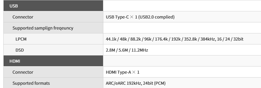

giuca70 Inviato 18 Giugno 2024 Condividi Inviato 18 Giugno 2024 Aggiungo una ultima cosa: ho letto il manuale del tuo blueray, in effetti il formato dsd (ad alta risoluzione DSD master) fo fa uscire dalla HDMI, 1 o 2. In questo caso si parla di HDMI eARC, ovvero enaced audio che viene letto da un ampli AV... Quindi se vogliamo estrapolare da eARC, ci sono interfacce verso toslink o ottico che arrivano a max 24/192, i limiti fisici del toslink / coassiale. Buco nell'acqua... Basta indirizzare l'uscita coassiale che è già a 24/192. Non puoi tirar fuori quindi il segnale DSD master del blueray... Punto e accapo. Pero' c'è un fattore che stringe ancora le cose... la compressione Dop del DSD via hdmi.... dunque qualsiasi strumento suonera' in Dop, e non in dsd nativo... un limite che non vale la spesa di trovare DAC idonei o ampli idonei.. Queste sono le specifiche del Teac i303, con ingresso HDMI... notare il formato 24/192, quindi il dsd viene compresso in Dop da 11,2 MHz a 24/192.... Link al commento https://melius.club/topic/20558-amplificatore-cuffia-con-hdmi-per-lettore-sony-ubp-x800m2/#findComment-1228137 Condividi su altri siti Altre opzioni di condivisione...

mark66 Inviato 24 Giugno 2024 Condividi Inviato 24 Giugno 2024 2 ore fa, djansia ha scritto: prodotti che ti ha consigliato ... non so se mi sbaglio, ma HDMI nei dac consigliati accetta sono segnali PCM/LPCM in entrata e non DSD... Link al commento https://melius.club/topic/20558-amplificatore-cuffia-con-hdmi-per-lettore-sony-ubp-x800m2/#findComment-1231958 Condividi su altri siti Altre opzioni di condivisione...
djansia Inviato 24 Giugno 2024 Condividi Inviato 24 Giugno 2024 2 ore fa, mark66 ha scritto: ma HDMI nei dac consigliati accetta sono segnali PCM/LPCM in entrata e non DSD... Per questo il lettore impacchetta e invia il segnale in formato DOP Link al commento https://melius.club/topic/20558-amplificatore-cuffia-con-hdmi-per-lettore-sony-ubp-x800m2/#findComment-1232115 Condividi su altri siti Altre opzioni di condivisione...

mark66 Inviato 24 Giugno 2024 Condividi Inviato 24 Giugno 2024 ... mi riferivo a SMSL DO200 PRO che non ha IS2 ma HDMI (ARC)... ... che dovrebbe accettare ARC ossia un Audio Return che però è PCM e non direttamente DSD... ... poi ci sono tutti i limiti che elenca @giuca70 ... io mi accontento del Denon AVR-X2700H per sacd multich e per i sacd 2ch vado con lettore dedicato... Link al commento https://melius.club/topic/20558-amplificatore-cuffia-con-hdmi-per-lettore-sony-ubp-x800m2/#findComment-1232303 Condividi su altri siti Altre opzioni di condivisione...
