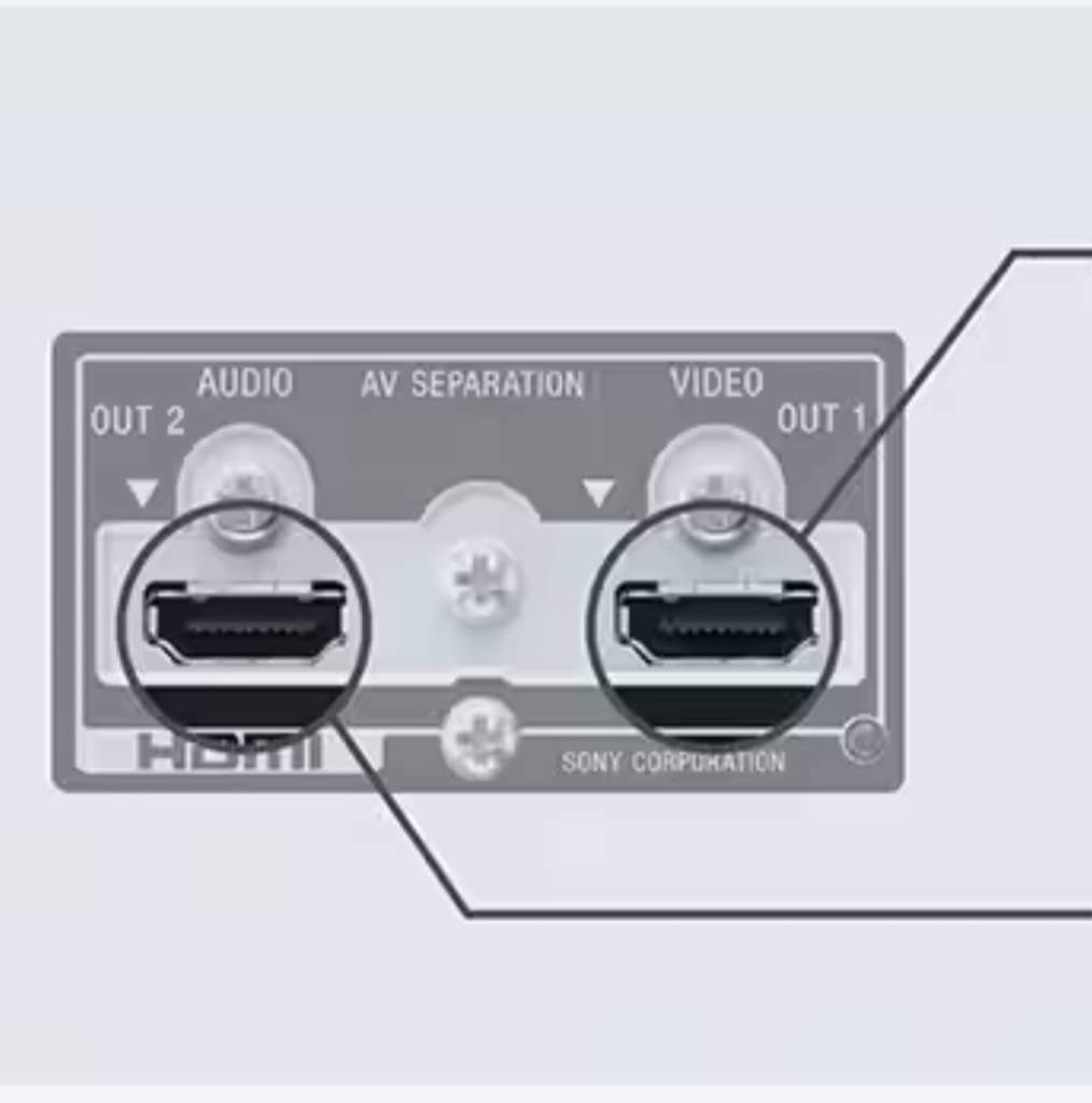

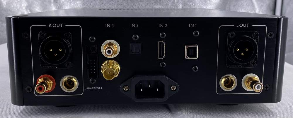

zigirmato Inviato 28 Giugno 2024 Condividi Inviato 28 Giugno 2024 Il 22/06/2024 at 20:16, il picchio ha scritto: Grazie delle indicazioni. Non mi interessa far suonare i file dsd rippati ( la versione liquida in flac hd c'è l'ho) ma i dischi fisici. Ho anche un dac audio gd r1 con interfaccia di20, ma appunto come avete scritto i2s non è hdmi. Credo non ci sia soluzione , se non ricorrere ad un ampli ht sony, ma non credo valga la pena Dovrebbero essere queste le porte HDMI del tuo lettore Blu ray . In questo caso si potrebbe provare a collegare il tuo dac , in HDMI "i2s" alla porta HDMI out 2 "audio" del lettore. Potrebbe funziona perché entrambe le porte hdmi , cioè quella del lettore e quella del dac sono specifiche " Solo " per l'audio. Almeno che io sappia la HDMI i2S funziona solo per l'audio, quindi chissà magari funziona. Link al commento https://melius.club/topic/20558-amplificatore-cuffia-con-hdmi-per-lettore-sony-ubp-x800m2/page/2/#findComment-1235164 Condividi su altri siti Altre opzioni di condivisione...
il picchio Inviato 29 Giugno 2024 Autore Condividi Inviato 29 Giugno 2024 Ovviamente è la prima cosa che ho fatto...ma non funziona. Come già scritto anche da altri più sopra hdmi (audio)e i2s non sono la stessa cosa, tant'è vero che esistono degli estrattori da hdmi a i2s come quello segnalato da giuca70 1 Link al commento https://melius.club/topic/20558-amplificatore-cuffia-con-hdmi-per-lettore-sony-ubp-x800m2/page/2/#findComment-1235256 Condividi su altri siti Altre opzioni di condivisione...

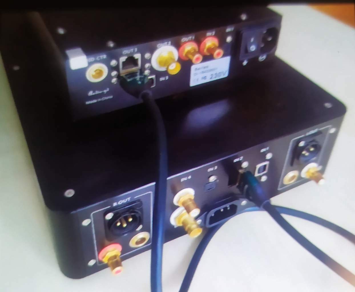

zigirmato Inviato 29 Giugno 2024 Condividi Inviato 29 Giugno 2024 @il picchio Ho capito grazie per l'informazione 👍 . Avevo un Dac e interfaccia Audio Gd r2r 1, del 2018 , l'interfaccia era il modello prima della tua .. Le collegavo insieme in HDMI . Così Così avevo a disposizione più ingressi digitali , tipo due USB e due ottici ecc ecc Tanto per dire , hai provato a collegare , blu ray e interfaccia in coassiale, e dal interfaccia andare al dac in HDMI. come da foto . Cioè Teoricamente dovrebbe funzionare . Almeno con me funzionava bene cosi con tutti gli ingressi digitali, però sinceramente non ho mai provato a collegare un lettore blu ray, in coassiale . Mentre invece così facendo con un paio di lettori CD mi son trovato molto molto bene. Link al commento https://melius.club/topic/20558-amplificatore-cuffia-con-hdmi-per-lettore-sony-ubp-x800m2/page/2/#findComment-1235718 Condividi su altri siti Altre opzioni di condivisione...
