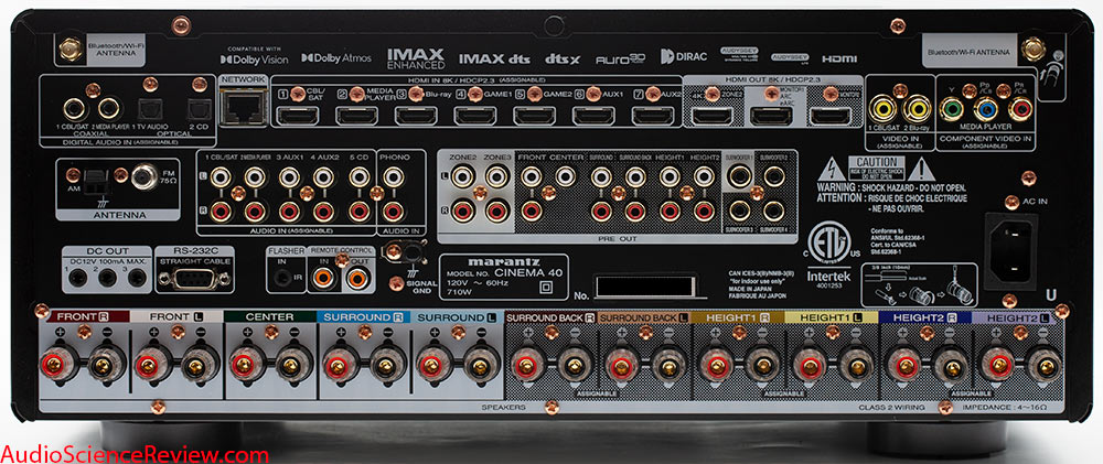

Millenium Inviato 22 Giugno 2024 Condividi Inviato 22 Giugno 2024 14 ore fa, robertoconegliano ha scritto: ci sono ampli nella fascia entry level con pre out? Non penso nella fascia entry level ma comunque ci sono. Denon dal AVC-X3800H a salire, Marantz tutta la serie Cinema, Yamaha tutta la serie AVENTAGE. 1 Link al commento https://melius.club/topic/20602-ampli-51-con-pre-out/#findComment-1230430 Condividi su altri siti Altre opzioni di condivisione...

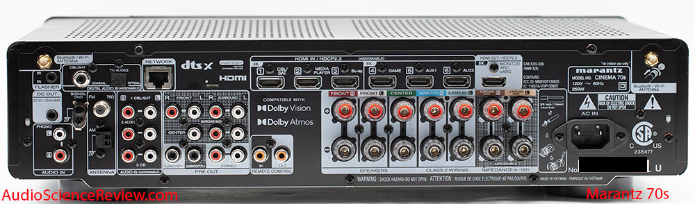

one4seven Inviato 22 Giugno 2024 Condividi Inviato 22 Giugno 2024 9 ore fa, robertoconegliano ha scritto: quello che vorrei fare anch'io ma in commercio di nuovo non si trovano ampli ht con uscite pre! Al contrario, se ne trovano molti. In casa Marantz quanti ne vuoi... Si parte da un (molto) economico, per esempio, Marantz Cinema 70 Link al commento https://melius.club/topic/20602-ampli-51-con-pre-out/#findComment-1230705 Condividi su altri siti Altre opzioni di condivisione...
