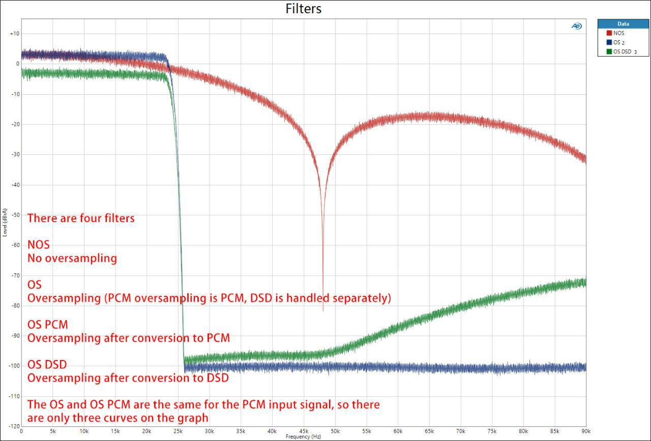

Gustavino Inviato 18 Luglio 2024 Condividi Inviato 18 Luglio 2024 On 7/15/2024 at 6:28 PM, Summerandsun said: Ti chiedo per favore un altro parere. Ho visto recensioni che esprimono perplessità sul metodo di cambio ingresso. Cosa ne pensi? È consigliabile per una persona che lo utilizzerà come dac "centrale" per streamer, TV, meccanica CD, ecc...? Grazie mille Non te lo consiglio senza HQp , cd e tv x uso saltuario ok ,in puro NOS R2R ' sarebbe simile al TDA1541 usato dal 2005 ,esporresti le elettroniche e te stesso al rumore digitale ,vista l'assenza del filtro 1 Link al commento https://melius.club/topic/20615-holo-cyan-2-nuovo-dac-r2r-totalmente-a-componenti-discreti/page/11/#findComment-1249210 Condividi su altri siti Altre opzioni di condivisione...

Gustavino Inviato 18 Luglio 2024 Condividi Inviato 18 Luglio 2024 @biox cogli l'occasione di verificare cosa sia il NOS (non over sampling) quindi non avere un filtro , invece di criticarmi Con HQp dove hai i filtri digitali e' perfetto Link al commento https://melius.club/topic/20615-holo-cyan-2-nuovo-dac-r2r-totalmente-a-componenti-discreti/page/11/#findComment-1249365 Condividi su altri siti Altre opzioni di condivisione...
Summerandsun Inviato 18 Luglio 2024 Condividi Inviato 18 Luglio 2024 3 ore fa, Gustavino ha scritto: Non te lo consiglio senza HQp , cd e tv x uso saltuario ok ,in puro NOS R2R ' sarebbe simile al TDA1541 usato dal 2005 ,esporresti le elettroniche e te stesso al rumore digitale ,vista l'assenza del filtro In effetti mi chiedevo anche questo. Al momento ho un semplice smsl do300, che può lavorare in modalità nos (anche se non è un R2R). In nos il suono è tutta un'altra cosa, è come tirargli via le catene, ma dei disturbi a volte si sentono, quindi non lo uso. Sapevo appunto che occorre sovra campionare a monte. @biox @Gerardo61 non sono d'accordo mi sembra. Cosa sto trascurando? Link al commento https://melius.club/topic/20615-holo-cyan-2-nuovo-dac-r2r-totalmente-a-componenti-discreti/page/11/#findComment-1249409 Condividi su altri siti Altre opzioni di condivisione...
Gerardo61 Inviato 18 Luglio 2024 Autore Condividi Inviato 18 Luglio 2024 26 minuti fa, Summerandsun ha scritto: Al momento ho un semplice smsl do300 L'SMSL DO300, che ho avuto, utilizza un Sabre 9039. I DAC basati su chip Sabre di qualunque tipo non sono mai NOS. Il segnale passa sempre all'interno di Filtri e Modulatori anche se imposti "Filter OFF" e subisce sovracampionamento e filtraggio Questo vale per tutti i Sabre Questo può chiarire in maniera semplice: https://magnahifi.com/it/dac-r2r-discreto-vs-dac-sigma-delta/ 1 Link al commento https://melius.club/topic/20615-holo-cyan-2-nuovo-dac-r2r-totalmente-a-componenti-discreti/page/11/#findComment-1249438 Condividi su altri siti Altre opzioni di condivisione...

Gustavino Inviato 18 Luglio 2024 Condividi Inviato 18 Luglio 2024 2 hours ago, Summerandsun said: In effetti mi chiedevo anche questo. Al momento ho un semplice smsl do300, che può lavorare in modalità nos (anche se non è un R2R). In nos il suono è tutta un'altra cosa, è come tirargli via le catene, ma dei disturbi a volte si sentono, quindi non lo uso. Sapevo appunto che occorre sovra campionare a monte. succede come in questo in foto ,poi dipende dal resto della catena se hai un classeD esacerbi il problema , se hai un tw in seta o metallico, la tua sensibilita' etc comunque meglio che non ci sia, alcuni non ci rinuncerebbero comunque PS c'e' differenza tra pcm e dsd Link al commento https://melius.club/topic/20615-holo-cyan-2-nuovo-dac-r2r-totalmente-a-componenti-discreti/page/11/#findComment-1249532 Condividi su altri siti Altre opzioni di condivisione...
biox Inviato 18 Luglio 2024 Condividi Inviato 18 Luglio 2024 3 ore fa, Gustavino ha scritto: @biox cogli l'occasione di verificare cosa sia il NOS (non over sampling) quindi non avere un filtro , invece di criticarmi Con HQp dove hai i filtri digitali e' perfetto Non uso HQp. Quasi tutte le prove di Stereophile dicono che il NOS funziona meglio di qualsiasi filtro (su decine di DAC). Inoltre considero Holo perchè utilizza un buon isolamento galvanico che è fondamentale per combattere il jitter. Sarà questione di gusti, non ti critico, ma non condivido le tue affermazioni. 1 Link al commento https://melius.club/topic/20615-holo-cyan-2-nuovo-dac-r2r-totalmente-a-componenti-discreti/page/11/#findComment-1249535 Condividi su altri siti Altre opzioni di condivisione...
drews3000 Inviato 18 Luglio 2024 Condividi Inviato 18 Luglio 2024 6 minutes ago, biox said: Non uso HQp. Quasi tutte le prove di Stereophile dicono che il NOS funziona meglio di qualsiasi filtro (su decine di DAC). Inoltre considero Holo perchè utilizza un buon isolamento galvanico che è fondamentale per combattere il jitter. Sarà questione di gusti, non ti critico, ma non condivido le tue affermazioni. Penso vi stiate riferendo a due cose diverse. Il nos sul Tda1541 si ottiene rimuovendo il saa7220 e crea quei problemi visibile nell'ultima immagine. Mentre il filtro chiamato nos su altri dac, è cosa ben diversa perché non esclude completamente il sovracampionamento. Ciao Andrea Link al commento https://melius.club/topic/20615-holo-cyan-2-nuovo-dac-r2r-totalmente-a-componenti-discreti/page/11/#findComment-1249546 Condividi su altri siti Altre opzioni di condivisione...
