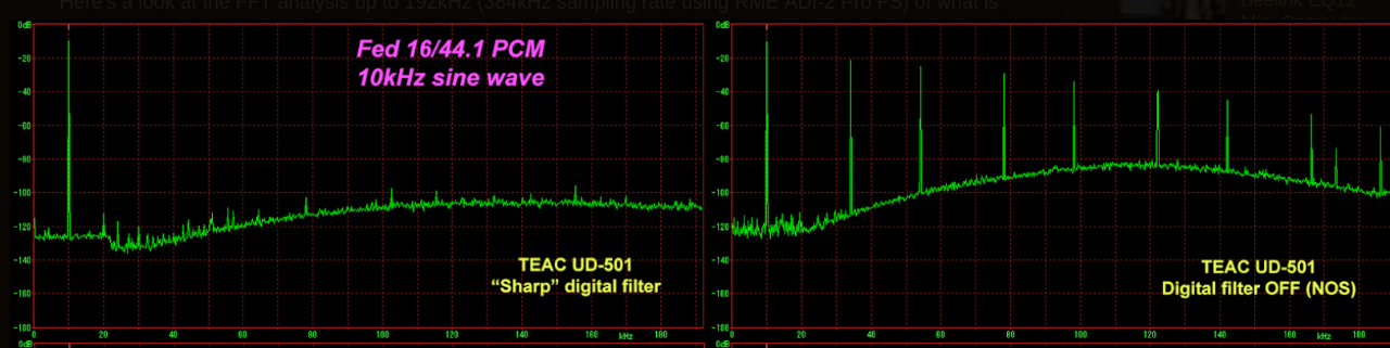

Gustavino Inviato 18 Luglio 2024 Condividi Inviato 18 Luglio 2024 23 minutes ago, biox said: Non uso HQp. Quasi tutte le prove di Stereophile dicono che il NOS funziona meglio di qualsiasi filtro (su decine di DAC). Inoltre considero Holo perchè utilizza un buon isolamento galvanico che è fondamentale per combattere il jitter. Sarà questione di gusti, non ti critico, ma non condivido le tue affermazioni. non hai interpretato molto bene ,certo il filtro ed il post filtro in uscita creano grosse problematiche ecco perche con HQp risolvi alla grande ambedue le problematiche : filtro e rumore Guarda nell HOLO May la curva rossa in nos e con i filtri Link al commento https://melius.club/topic/20615-holo-cyan-2-nuovo-dac-r2r-totalmente-a-componenti-discreti/page/12/#findComment-1249548 Condividi su altri siti Altre opzioni di condivisione...
Gustavino Inviato 18 Luglio 2024 Condividi Inviato 18 Luglio 2024 @drews3000 sopra e' la curva del HOLO MAY saa7220 e' il filtro digitale....il Cyan2 e' solo nos usa i filtri del HQp Link al commento https://melius.club/topic/20615-holo-cyan-2-nuovo-dac-r2r-totalmente-a-componenti-discreti/page/12/#findComment-1249555 Condividi su altri siti Altre opzioni di condivisione...
Gerardo61 Inviato 18 Luglio 2024 Autore Condividi Inviato 18 Luglio 2024 39 minuti fa, drews3000 ha scritto: Mentre il filtro chiamato nos su altri dac, è cosa ben diversa perché non esclude completamente il sovracampionamento. Esatto! Non ho trovato il Data Sheet del sabre 9039PRO ma solo quello del 9039Q2M ma cambia poco Non è NOS neanche per sogno FIR, OS 8x, IIR, Modulatori direi che un pò di manipolazioni il segnale le subisce Link al commento https://melius.club/topic/20615-holo-cyan-2-nuovo-dac-r2r-totalmente-a-componenti-discreti/page/12/#findComment-1249583 Condividi su altri siti Altre opzioni di condivisione...

drews3000 Inviato 18 Luglio 2024 Condividi Inviato 18 Luglio 2024 @Gustavino si il saa è il filtro digitale che fa l'oversampling per il tda1541. Lo schema del dsd 1608 è sulla parte analogica, io mi riferivo ai filtri sulla parte digitale. Il punto che volevo sottolineare è che il tda1541 nos è cosa diversa dal nos sui dac moderni, come descritti negli schemi a blocchi postati da Gerardo. Ciao Andrea 1 Link al commento https://melius.club/topic/20615-holo-cyan-2-nuovo-dac-r2r-totalmente-a-componenti-discreti/page/12/#findComment-1249624 Condividi su altri siti Altre opzioni di condivisione...

Gustavino Inviato 18 Luglio 2024 Condividi Inviato 18 Luglio 2024 2 hours ago, drews3000 said: @Gustavino si il saa è il filtro digitale che fa l'oversampling per il tda1541. Lo schema del dsd 1608 è sulla parte analogica, io mi riferivo ai filtri sulla parte digitale. Il punto che volevo sottolineare è che il tda1541 nos è cosa diversa dal nos sui dac moderni, come descritti negli schemi a blocchi postati da Gerardo. Ciao Andrea No il sabre non centra nulla con il 1541 che e' un dac R2R cambia solo che non e' a componenti discreti Quello che ti ho postato era abbastanza chiaro oltre al filtro digitale ce' in aiuto il postfilter analogico ,con le proprie frequenze di taglio tutti i dac lo hanno ,anche ess Link al commento https://melius.club/topic/20615-holo-cyan-2-nuovo-dac-r2r-totalmente-a-componenti-discreti/page/12/#findComment-1249710 Condividi su altri siti Altre opzioni di condivisione...
