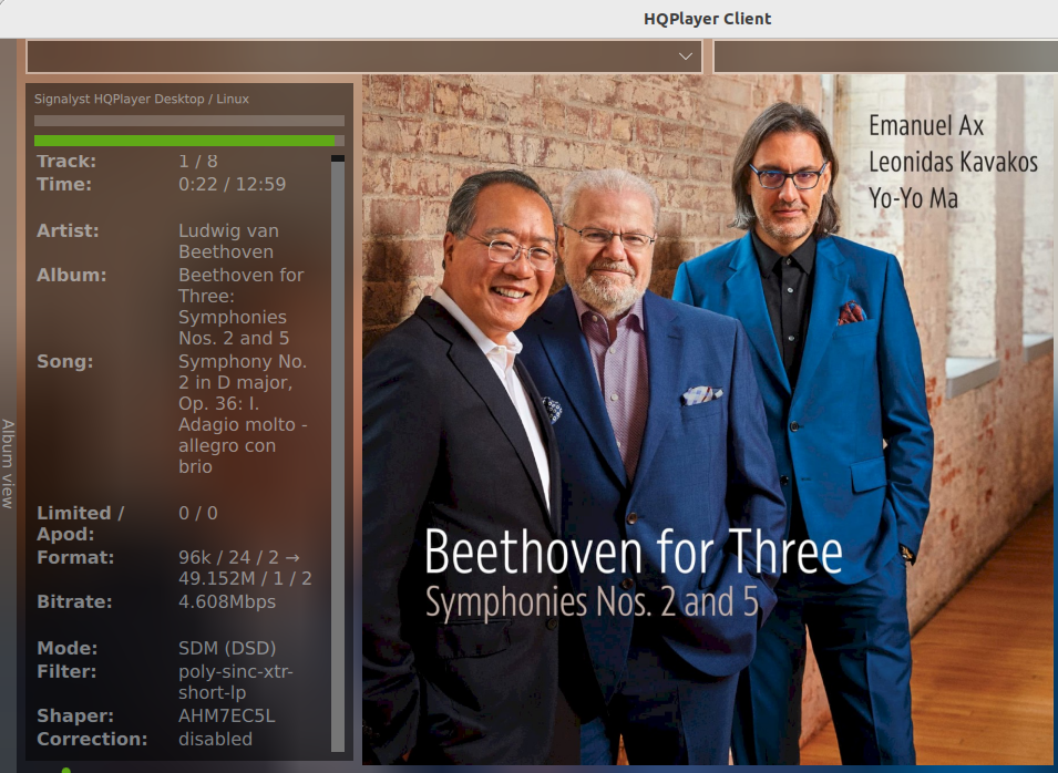

Angelos58 Inviato 26 Luglio 2024 Condividi Inviato 26 Luglio 2024 On 6/23/2024 at 6:16 PM, Gerardo61 said: @SGAGGY Come puoi immaginare non sto più nella pelle dall'attesa. Sono mesi che aspetto, leggo, cerco di capire e alla fine la decisione è stata presa. Spero sia quella giusta. Sulla carta e dalle recensioni sembra di si. Il buon Stefano conosce molte bene il mio impianto che è il seguente: Il PC è un I5 12400 con 16 Gb di DDRR3200 collegato in rete (casa i nuova costruzione e impianto tutto nuovo), l'endpoint può farlo il SOtM 200ultra neo oppure un rpi4 con scheda SD ed NAA a bordo, il DAC sarà il Cyan2 che sostituirà in toto il Topping E30II, l'amplificazione è affidata ad uno Jadis I50 (valvolare Push-Pull da 50+50w in classe A pura) che pilota una coppia di Acoustique Quality Pontos 6 accoppiate ad un sub woofer sempre A.Q. Pontos W. Sul PC gira Ubuntu 22.04.4 con HQPlayer Desktop 5.7.2 ed è stabilissimo fino a DSD512 con i modulatori ASDM EC5 o 7-super e filtri poly-sinc- xtr-short-lp sia per 1x che per Nx Domani sarà l'ora della verità. Di solito BRT consegna nel primo pomeriggio P.S. Hai un gran DAC Come ti sei trovato con il Topping E30 II? Io volevo prenderlo per spendere poco e cominciare a fare qualche prova con HQPlayer, come ho già detto a Stefano. Lo collegherei poi via RCA all'Atoll bypassando il pre del Topping. Link al commento https://melius.club/topic/20615-holo-cyan-2-nuovo-dac-r2r-totalmente-a-componenti-discreti/page/15/#findComment-1255073 Condividi su altri siti Altre opzioni di condivisione...
