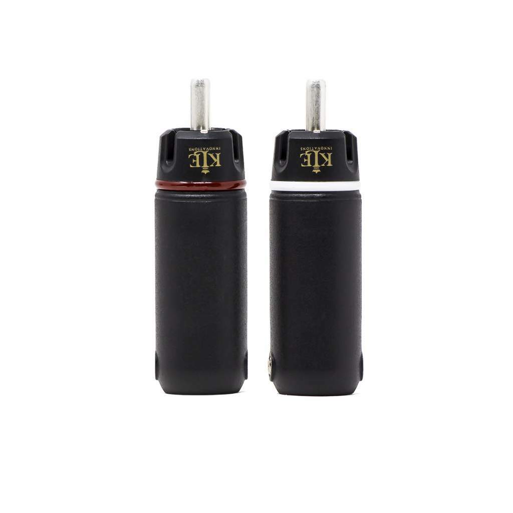

Per  avere il  massimo = ( esteso  in  alto, e  un  po'  di  ciccia  in  basso.) - molta-ciccia

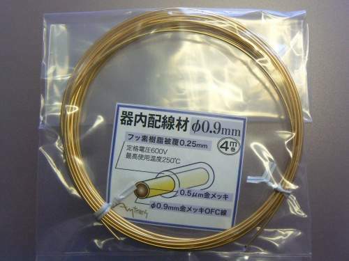

Connettori=KLE-(Audioteka)  cavo =(Audioselection.it)  da  0.9mm  li  puoi  lasciare  liberi   come  sono,  oppure  messi  dentro  una  guaina  in  tessuto  (  non  devi  preoccuparti  se  non  sono  schermati,  vanno  benissimo  cosi')  Li  sto  usando,   hanno  quello  che   cerchi
(-consiglio, raschiare la placca di  oro  dove  "saldi-brasi"  al  connettore-)

Grazie del consiglio @duecalzini. Quanto al cavo mi pare però che sia un cavo per cablaggio interno. Normalmente nei cavi segnale c'è un cavo per il segnale e una calza esterna. In questo caso invece, se non ho capito male, il cavo è un monofilare solid core rivestito con teflon. In sostanza manca la maglia per la schermatura. E' corretto?

Lo  uso  da  un  po',  dal  pre  al  finale ,  provato  schermato  con  calza  doppia,  con  nastro  in  rame ,
libero  come  in  foto,  in  tutti  i  casi,  non  ho  avvertito  differenza,  con   schermatura "pesante" e  senza

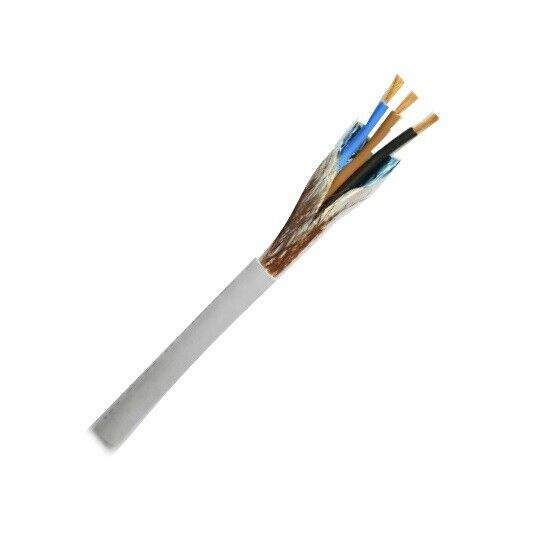

nel  mio  caso   il  cavo  e'  80.cm  dal  "modem" internet.-10cm dal TIM tv-  ho  tutti  i  cavi  alimentazione  "schermati"  autocostruiti  con  cavo  " basico "  3x2.5mm  schermato-
tipo  quello  in  foto
