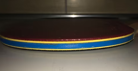

2) I MATERIALI : il telaio
I telai possono essere suddivisi anch'essi secondo il tipo di gioco praticato, al numero di strati di legno e compositi usato ed alle caratteristiche fisiche del telaio stesso che derivano dal tipo di legno e dell' eventuale materiale composito; solitamente si usano le definizioni DEF, ALL ed OFF con le varianti tra le categorie indicate da un segno + o -.
ci sono telai con una rigidità elevata, composti da 7 o 9 strati di legno (lo strato esterno è quasi sempre di un'essenza lignea particolarmente dura) quasi sempre abbinati a delle fibre come carbonio, ayrlate e Zylon (questo eè più lento dell'ayrlate) incollati solitamente come penultimo strato esterno (definiti outer carbon), veloci, con meno capacità di controllo delle altre categorie e che danno alla palla una traiettoria molto tesa perchè flettono poco (il fulcro è ovviamente la parte terminale del manico incollato al piatto), con poca parabola; sono usati da atleti evoluti ed adatti ad un gioco lontano dal tavolo.
Altra categoria sono i telai più elastici, composti da 3-5 strati, quasi sempre solo legno, di essenze più morbide (tipo cipresso) o al limite 2 strati sottili di carbonio incollati vicino allo strato principale e centrale del piatto (definiti inner carbon); a questa categoria attingono la maggior parte dei giocatori di medio e basso livello, allround o attaccanti 'soft', nonchè i cosiddetti difensori (categoria ormai sparita), che usano telai lentissimi e molto elastici, capaci di controllare qualsiasi colpo e di risponderlo con molto effetto.
Il carbonio (inner) serve a caratterizzare il telaio con un maggior controllo, assorbe le vibrazioni della pallina che si trasmettono al manico (c'è chi vuol 'sentire' il colpo e chi no sulla mano), dà più velocità (outer) ed amplia il 'centro colpo', ovvero rende uniforme la risposta su tutte le zone del telaio al contrario del solo legno che ha la zona centrale più rigida e quelle esterne più flessibili, ma sono finezze che si comprendono dopo anni di esperienza.
ci sono tre tipi di manico disponibili: il più diffuso è il manico concavo, che tende a far impugnare la racchetta verso il piatto quindi con la mano in avanti; il manico dritto usato prevalentemente da chi usa girare la racchetta durante il gioco per usare entrambe le gomme indifferentemente, se queste sono diverse tra dritto e rovescio, oppure da chi usa gomme particolari come puntinate ed antitop; infine il manico anatomico ahimè quasi estinto, che permette di impugnare la racchetta piuttosto al centro del manico stesso ed offrire una presa più controllata, essendo 'cicciotto' in prossimità del palmo della mano.
I marchi più diffusi sono gli stessi delle gomme : Butterfly, più costosi ma anche più validi, Tibhar, Donic, Xiom, Victas, Stiga, Gewo; molto validi anche i cinesi (quasi sempre sono offerti con manico concavo) DHS, 729, Yinhe, Galaxy, anche questi venduti a prezzi più bassi rispetto agli europei/giapponesi.
Per chi inizia sono consigliati telai ALL oppure OFF-, solo legno 5 strati, abbinati a gomme di media durezza (42-45°) e come detto sopra spessori non oltre i 2mm per il dritto (al limite 2,2 se la gomma è più morbida), e 1,8 per il rovescio; questo perchè in genere il colpo più potente è il dritto e si cerca la velocità per chiudere il punto, mentre col rovescio si tende di solito a controllare ed a scambiare o a prepararsi il colpo col dritto.
  • Thanks 2
