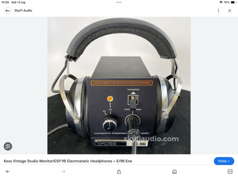

L’immagine postata sopra è relativa alla revision fatta dalla stessa koss, col nome esp 9/b.
Con la revision la casa ha separato i negativi, così risolvendo il problema al quale facevo riferimento.
Probabilmente ha fatto anche qualche altra modifica, che però si è persa, visto che molti la cercano e nessuno la trova.
C’è il dubbio, come diceva un forumer in un altro forum, che abbiano tolto il collegamento di terra, per risolvere un problema di hum, ma che sarebbe una ricetta che non si può dire fuori.
Sarebbe interessante se un proprietario della versione 9/b potesse dare lumi in merito, o almeno immagini interne del cablaggio.   Sarebbe. Se ci fosse.

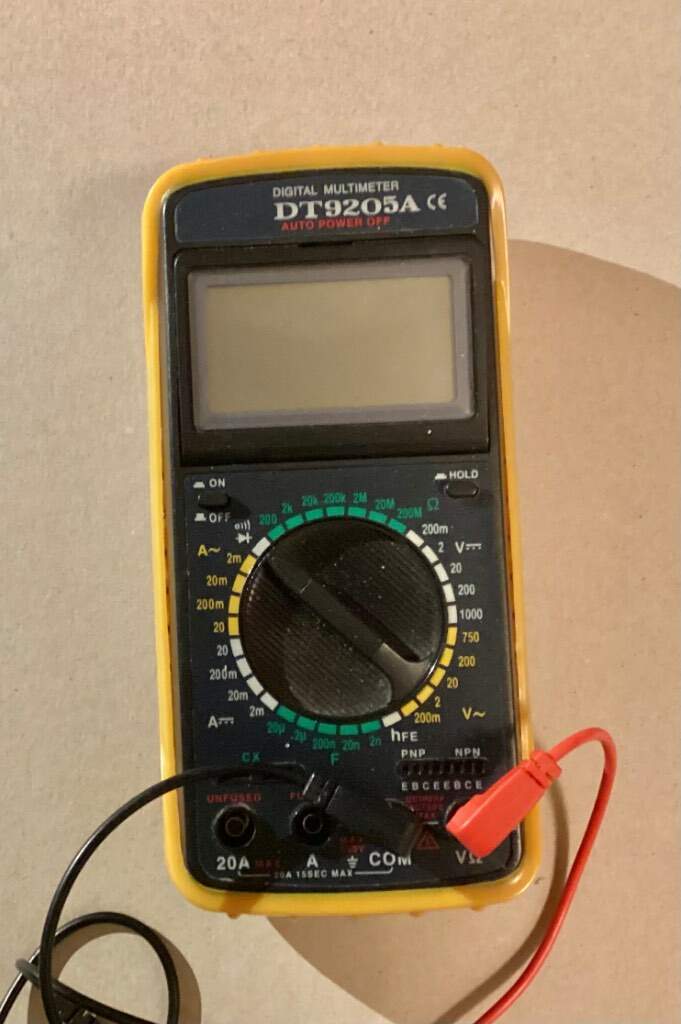

Il tester va impostato il nero su COM e il rosso su V e il selettore come da foto, in modo che si senta il cicalino se i puntali si toccano.
Se suona il cicalino una volta messi i puntali sulle uscite dell’ampli vuol dire che la massa è comune, se non suona la massa non lo è.
In ogni caso con l’amplificatore spento non penso proprio che si possano fare danni ma se non ti senti sicuro a inizio prossima settimana posso chiedere ulteriore conferma al mio amico tecnico.
abbi pazienza ma dalla foto non è chiaro che cosa selezionare.
Ammettiamo che io abbia un tester come quello in foto, dove metto il selettore ?
Una volta scollegato l’ampli dalla presa di corrente.

@ernesto14  con il tuo tester proverei, dopo aver messo in contatto i due terminali del cavo rosso e nero, tutte le combinazioni del selettore fino a quando si attiva il suono del cicalino. Quella sarebbe la posizione per poi verificare la continuità sul tuo ampli.
