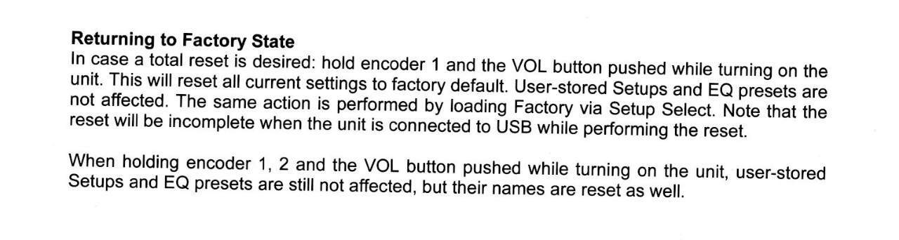

Per caso hai smanettato nei settaggi del menu?
Nel caso l'avessi fatto, ci sono due possibilità, la prima è quella di entrare nel menu I/O pigiando il terzo pulsante dal basso e spingere la manopola inferiore fino a trovare la voce mono e poi se il valore è su ON basta ruotare la stessa manopola in senso antiorario su OFF e uscire.
La seconda è quella di ripristinare tramite menu i settaggi di fabbrica.
