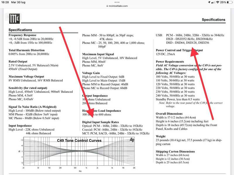

stefano_mbp Inviato 30 Luglio 2024 Condividi Inviato 30 Luglio 2024 19 ore fa, Ferruccio ha scritto: McIntosh C49 con cavo ottico coassiale Credo che la chiave del problema sia proprio “cavo ottico coassiale”, probabilmente funzionerebbe se usi la connessione usb, se possibile Link al commento https://melius.club/topic/21061-file-dsd/#findComment-1258496 Condividi su altri siti Altre opzioni di condivisione...
stefano_mbp Inviato 30 Luglio 2024 Condividi Inviato 30 Luglio 2024 19 ore fa, Ferruccio ha scritto: McIntosh C49 con cavo ottico coassiale … infatti dal manuale si capisce chiaramente che la connessione spdif/ottica è l’origine del problema 1 Link al commento https://melius.club/topic/21061-file-dsd/#findComment-1258504 Condividi su altri siti Altre opzioni di condivisione...
