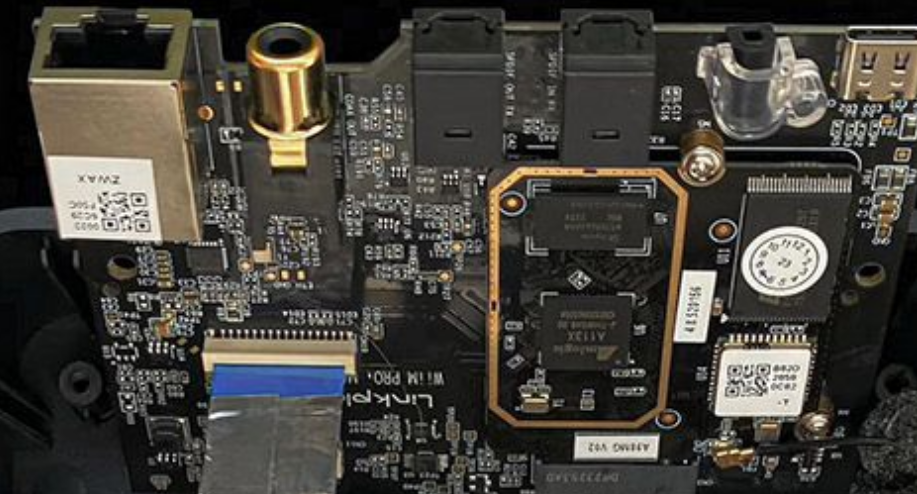

magicaroma Inviato 2 Agosto 2024 Autore Condividi Inviato 2 Agosto 2024 Dac Musical Fidelity m1 e Wiim pro plus che alterno con IFI Neo Stream (quando funziona) Grazie ancora 1 Link al commento https://melius.club/topic/21062-uso-un-cavo-rca-al-posto-del-coassiale-fra-dac-e-streamer/page/2/#findComment-1261474 Condividi su altri siti Altre opzioni di condivisione...
Gustavino Inviato 3 Agosto 2024 Condividi Inviato 3 Agosto 2024 @magicaroma purtroppo entrambi non lo hanno ,puntano sulla usb... goditi la musica cosi Se sei perfezionista prenditi un cavo da 2m ed rca da 75Ohm 1 Link al commento https://melius.club/topic/21062-uso-un-cavo-rca-al-posto-del-coassiale-fra-dac-e-streamer/page/2/#findComment-1261547 Condividi su altri siti Altre opzioni di condivisione...

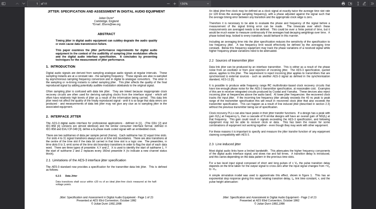

drpaolo Inviato 3 Agosto 2024 Condividi Inviato 3 Agosto 2024 Dal punto di vista puramente teorico un disadattamento della linea di trasmissione, con le frequenze e la potenza impiegate in un DAC importa (relativamente) poco, dato che non danneggia significativamente le capacità di trasmissione della linea. Il parametro da tenere in considerazione è la cosiddetta attenuazione di riflessione (o return loss), che corrisponde al rapporto (espresso in forma logaritmica) tra potenza di uscita e potenza riflessa. Se i valori di return loss sono troppo bassi, in un trasmettitore (dove effettivamente potenza ce n'è) ci potrebbe essere un danneggiamento dei dispositivi finali di potenza e comunque c'è una perdita di efficienza considerevole... ...ma noi, all'uscita S/PDIF non abbiamo così tanta potenza da danneggiare alcunchè (credo). Il return loss è associato anche al rapporto di onde stazionarie (ROS)della linea di trasmissione da una semplice relazione. (L'onda stazionaria è un'onda che va avanti e indietro sulla linea -se la linea è disadattata- e crea i problemi di trasmissione di cui sopra). Supponiamo di avere la nostra uscita con impedenza caratteristica di 75 Ohm, come dovrebbe uscire da un'interfaccia S/PDIF standard. Supponiamo di collegarla a due ingressi disadattati, con i valori tipici che potremmo trovare in un sistema audio: 50 Ohm (cavo coassiale RCA con i suoi spinotti audio); 110 Ohm (ingresso standard bilanciato AES/EBU, che si trova sui ricevitori di segnale S/PDIF). In entrambi i casi il return loss è più o meno pari a 14 dB e il ROS è circa pari a 1,5; sono valori che, se verificati su sistemi di radiotrasmissione non generano allarmi eccessivi (l'allarme in questo caso deriva dalla ridotta efficienza del trasmettitore e dal fatto che le sue ventole partono un po' più spesso, ma la capacità di trasmissione con un BER decente resta intatta). Pertanto le mie conclusioni sono le seguenti: l'uso di un cavo audio nel collegamento coassiale S/PDIF non genera grossi problemi che potrebbero compromettere l'ascolto, dal punto di vista teorico. Il cavo potrebbe essere sia coassiale (impedenza che scivola verso i 50 Ohm), sia in doppino twistato schermato (impedenza che scivola verso i 110 Ohm). Link al commento https://melius.club/topic/21062-uso-un-cavo-rca-al-posto-del-coassiale-fra-dac-e-streamer/page/2/#findComment-1261587 Condividi su altri siti Altre opzioni di condivisione...

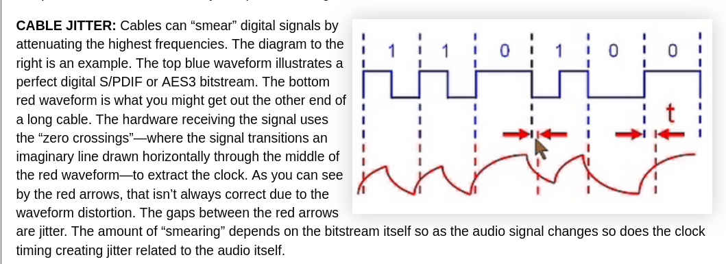

Gustavino Inviato 3 Agosto 2024 Condividi Inviato 3 Agosto 2024 Il problema chiama Jitter ed e' un vecchio problema e devono starci i trafo ,oddio con i nuovi chip sicuramente il problema e' ridotto .... Link al commento https://melius.club/topic/21062-uso-un-cavo-rca-al-posto-del-coassiale-fra-dac-e-streamer/page/2/#findComment-1261593 Condividi su altri siti Altre opzioni di condivisione...

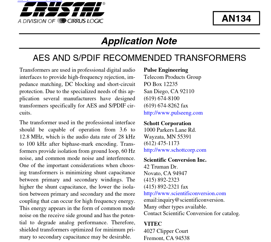

drpaolo Inviato 3 Agosto 2024 Condividi Inviato 3 Agosto 2024 Il trasformatore, all'ingresso di un ricevitore Crystal ci deve stare, perchè l'ingresso suddetto è bilanciato ed è standard AES/EBU a 110 Ohm. Io usavo sempre trasformatori MuRata, eccellenti per questo scopo. Il problema si sposterebbe solo perchè comunque il collegamento tra uscita S/PDIF e ingresso del trasformatore deve essere fatto con cavi e connettori a 75 Ohm (se veramente ciò contasse qualcosa). Il problema del jitter: mi viene da ridere, perchè questo problema, in un ricevitore, è accentuato dal tipo di distribuzione del clock che nel 99,9 % dei sistemi dac+clock è fatto nello stesso modo, ovvero, in maniera assolutamente diversa -e secondo me profondamente errata- da come è distribuito il clock nelle catene di temporizzazione di laboratorio con oscillatori ad altissima accuratezza (rubidio e cesio). Link al commento https://melius.club/topic/21062-uso-un-cavo-rca-al-posto-del-coassiale-fra-dac-e-streamer/page/2/#findComment-1261597 Condividi su altri siti Altre opzioni di condivisione...
drpaolo Inviato 3 Agosto 2024 Condividi Inviato 3 Agosto 2024 Per la cronaca, ragionando su uno spinotto RCA di dimensioni standard, la sua impedenza caratteristica calcolata risulta essere tra i 53 e i 60 Ohm (più o meno...). Link al commento https://melius.club/topic/21062-uso-un-cavo-rca-al-posto-del-coassiale-fra-dac-e-streamer/page/2/#findComment-1261607 Condividi su altri siti Altre opzioni di condivisione...
Gustavino Inviato 3 Agosto 2024 Condividi Inviato 3 Agosto 2024 1 hour ago, drpaolo said: Il problema del jitter: mi viene da ridere, perchè questo problema, in un ricevitore, è accentuato dal tipo di distribuzione del clock che nel 99,9 % dei sistemi dac+clock è fatto nello stesso modo, ovvero, in maniera assolutamente diversa -e secondo me profondamente errata- da come è distribuito il clock nelle catene di temporizzazione di laboratorio con oscillatori ad altissima accuratezza (rubidio e cesio). I trafo sono un must anche nel S/PIF ...c'e' poco da ridere dopo tutti questi anni di digitale Link al commento https://melius.club/topic/21062-uso-un-cavo-rca-al-posto-del-coassiale-fra-dac-e-streamer/page/2/#findComment-1261656 Condividi su altri siti Altre opzioni di condivisione...
