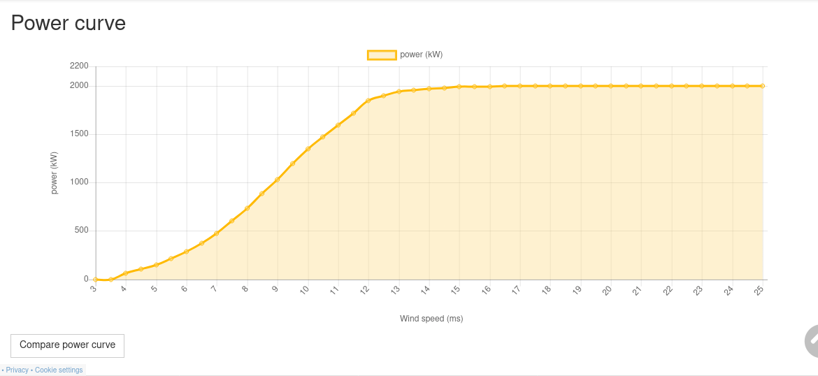

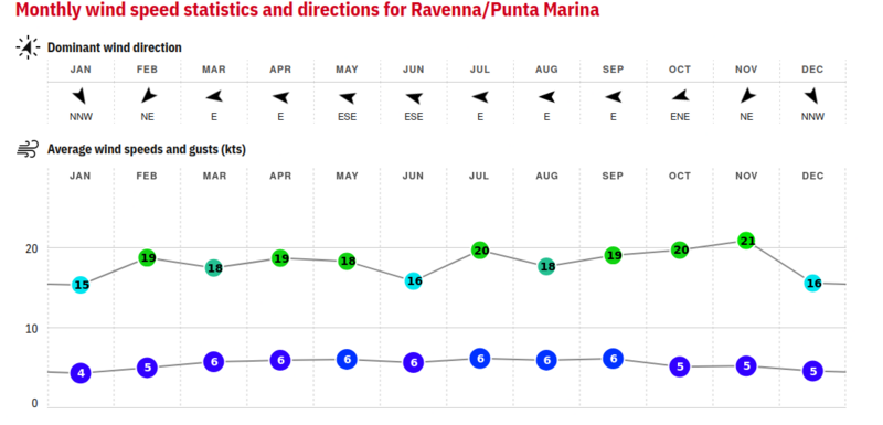

follia pura, questi sono i dati storici del vento a Ravenna
il vento medio è di 6 nodi cioè 3 m/s
questa è la tipica curva di potenza per turbina di 2 MW
praticamente a 3 m/s non produce niente, funzionerà solo con le raffiche di 16 kn
ma nessuno si chiede perché i tedeschi fanno parchi eolici al nord e non in Bavaria?
offshore è sempre la peggiore soluzione tecnico/economica, si va fare solo quando non ci sono altre soluzioni come per esempio le piattaforme oil/gas

17 minuti fa, nullo ha scritto:
come è possibile programmare un sistema cosi costoso sulla base di questi dati?
In effetti non si fa. Quelli sono dati meteo generici e divulgativi. Una campagna anemometrica minimamente seria che prelude alla qualificazione di un "candidato" sito eolico prende almeno 2 anni di registrazioni della velocità e direzione del vento a diverse quote, e da questi dati ne vengono ricavati altri che sono quelli davvero essenziali per il progetto e il prospetto finanziario:  In passato, quando la tecnologia era ancora elitaria e costosa si sono qualificati siti dopo ben 11 anni di misure.
