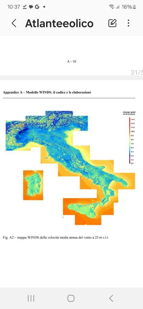

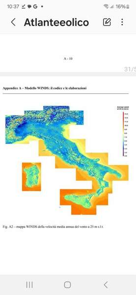

La costa romagnola è in media poco ventilata, fra la meno soggette ai venti in italia, questo è un dato di fatto.
ho parlaro della valutazione un minieolico per me che poi ho scartato per quel motivo.
che poi qualcuno ritenga sufficiente a proporre un investimento da n miliardi, mi pare un altro dato di fatto.
Ho solo scritto che SPERO non sia frutto di mera speculazione.

ti ho solo scritto che la costa è poco ventilata, l'Atante eolico è il risultato di studi specifici.
che poi, nel caso sia ritenuto sufficiente, meglio di niente.
ripeto, ma che contesti che non c'è materia?
