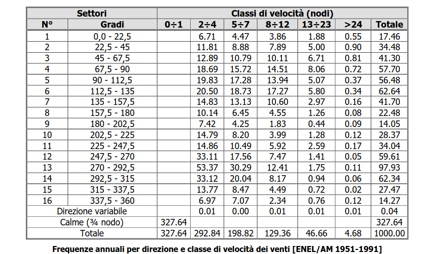

ma di che cosa stai parlando, nel Ravennate i venti sono deboli, basta andare a circolo velico è chiedere quanto vento hanno quando organizzano i vari campionati di vela
come ho scritto in altro post per eolico servono i venti constanti con la velocità tra 20 e 30 nodi, come sono alisei negli Azzorre oppure venti occidentali nella Irlanda, Bretagna, Spagna sul atlantico, Portogallo etc
comunque, ecco i dati storici elaborati da Enel e dal Servizio Meteorologico dell’Aeronautica Militare (pagina 6)
la stragrande maggioranza del vento e sotto 12 nodi, 40% sotto 7 nodi che corrisponde perfettamente alla tabella di windfinder publicata prima
come vedi non esiste un aliseo padano-veneto-adriatico
se guardiamo i dati di una turbina 8MW che potrebbe essere impiegata a Ravenna vediamo che il cut-in wind speed è 3 m/s che sono 5,8 nodi e la potenza piena viene ottenuta a 13 m/s ovvero 25 nodi
cioè in Ravennate questa turbina per 29% di tempo non produrrà la energia  e alla piena potenza funzionerà 0,5% di tempo

@hal999 al di là del fatto che probabilmente hai ragione lo stesso, perché continui a ribaltare l'equivalenza tra m/s e nodi? Sbaglio oppure 1 nodo sono 2 m/s (1.8) e non viceversa?
14 ore fa, hal999 ha scritto:
il vento medio è di 6 nodi cioè 3 m/s
Ovvero avremmo quasi 12 m/s che sono circa all'inizio della parte utilizzabile del grafico della turbina. Se ho scritto delle sciocchezze infierisci pure. 😁

perché certe tabelle sono in nodi e altre in m/s, non vorrei che qualcuno pensa che è la stessa cosa
lo sai tra i membri del forum ci sono anche quelli di liceo classico :classic_biggrin:
1 nodo è 0,51 m/s, 1 m/s è 1,96 nodi cioè inverso di quello che hai scritto
