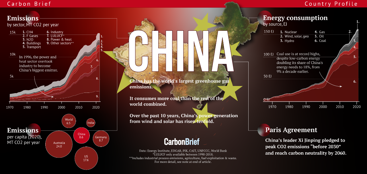

ecco, alla fine il vulnus è sempre quello: il vile denaro. Io non credo che i politici di quasi tutto il mondo abbiano abbandonato il nucleare perché preoccupati del sentimento popolare, lo hanno abbandonato perché (con l’attuale tecnologia) non conviene. Il governo cinese, per il quale non nutro la minima stima, ha capito che con gli attuali ritmi di crescita l’inquinamento tenderà a farsi insostenibile e quindi ha investito in energie meno inquinanti. Sto parlando di soldi, non di ideali: quando nella pianura padana il numero di giorni in cui non si potranno usare le macchine per i livelli troppo alti dei vari veleni aumenterà oltre il limite sopportabile dall’economia, le riserve di chi non vuole l’auto elettrica si scioglieranno come neve al sole. Dobbiamo solo decidere se preferiamo programmare il passaggio o se, al solito, ci muoveremo solo inseguendo l’emergenza. Ma sono confidente… molto confidente nelle nostre capacità di programmazione. Nel frattempo i cinesi esportano pannelli solari e pale eoliche a rotta di collo.

@SpiritoBono Fosse così semplice la corrispondenza no nucleare no industria… in realtà la de-industrializzazione è dovuta a una profonda modifica dei flussi commerciali a livello mondiale. Trent’anni fa la Cina economicamente non esisteva, come non esistevano il Vietnam o il Bangladesh. Oggi ai nostri industriali conviene di più far produrre dove il costo del lavoro è più basso (e i regolamenti su sicurezza e ambiente più laschi). Per quanto riguarda invece il nucleare: le centrali in costruzione in tutto lo spazio economico europeo si contano sulle dita di una mano, massimo due. Con cantieri che accumulano ritardi su ritardi. E considerando che negli altri paesi non hanno avuto due referendum che hanno negato qualsiasi sviluppo di quella tecnologia, la cosa mi appare significativa. Se il nucleare fosse conveniente i cantieri sarebbero in ogni dove, al momento si sta invece semplicemente gestendo il pregresso.  E dopo l’incidente di Fukushima (il Giappone del ventunesimo secolo non era l’Unione Sovietica ormai agli sgoccioli) adesso credo che chi all’epoca decise di dire no al nucleare avesse anche ragione. Ma non ne faccio una questione di sicurezza, semplicemente di convenienza economica. Se il nucleare fosse davvero conveniente sarebbe un’ottima soluzione alle nostre esigenze energetiche. Purtroppo (oppure no) la realtà dei fatti (con la Francia unico testardissimo bastion contrario) va in altre direzioni.
