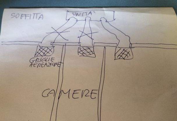

come da disegno,l'unità è posta in soffitta, da essa partono 3 canale che vanno alle camere. siccome non è tanto potente, se chiudo l'aria a due griglie di centilazione che stanno sui soffitti delle camere ( ìcoprendo internamente le griglie con un pezzo di cartone) , lo scopo è che passi piu aria sulla griglia rimanente. Non ci dovrebbero essere problemi per l impianto, Vero?...

La questione è tecnicamente complessa, ma la prova è molto semplice: Direi quindi di provare, in qualche ora non accadrà nulla di irrimediabile.
Da dove riprende aria l'unità, ogni stanza un suo condotto oppure ripresa comune con griglie di transito da un locale all'altro ?
Hai le caratteristiche oppure marca/modello della macchina ?

@Martin @Martin l unità si prende l'aria da una griglia che si trova nel pianerottolo proprio fuori dalle camere. Eè una Hitachi da quasi ( 11900 mi sembra) btu,ha una 15a di anni, ma mi dicono che è indistruttibile.Proprio l anno scorso sono andato sul tetto ( a controllare, in generale, ci vado quasi ogni anno) , e ho smontato l unita esterna e pulito il tutto ...un cimiterio di cimici...

@bost Il condizionatore butta aria nelle stanze, quest'aria deve uscire in qualche modo e possibilmente tornare al condizionatore. Esiste questo percorso ?
@Martin eh, forse ha ragione Velvet, ( qualche post qui sopra), l aria se non esce dalle griglie, o si concoglia sulle restante canaletta libera ( non è detto) o crea turbamenti al l unità, nel dubbio lascio che l aria escca da tutte e tre le canale...

Effettivamente l'unità è un po' piccola per tre stanze, forse basterebbe per due se non fa troppo caldo. Se serve il fresco solo in un locale si dovrebbe trovare il modo di non inviare aria condizionata dove non serve, altrimenti non basterà. La cosa migliore è rivolgersi da chi è del mestiere, che provvederà anche alla sanificazione dell'impianto. Penso che installando griglie di aerazione regolabili si risolva.
@Paolo 62 le griglie hanno le alette regolabili. Al limite, per non arrivare alla situazione descritta da Velvet, le chiudo ma non abbastanza da impedire un minimo di flusso d aria...

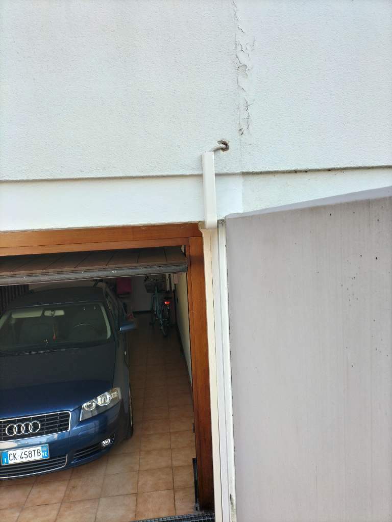

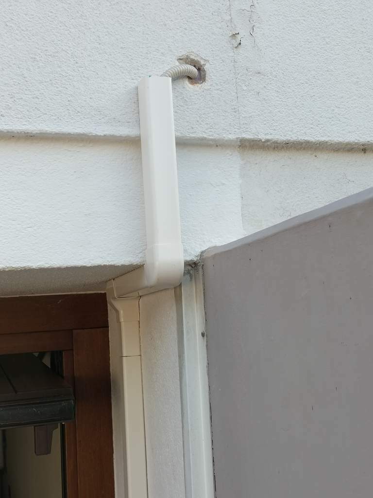

@Martin @Martin ...visto che ci sono: dopo aver installato il clima al piano terra in primavera scorsa, per varie cose non si è fatto lo scarico condensa .( facevo a mano con bacinella). Sabato la ditta mi manda un dipendente. Gli dico dove voglio la canala, che scorra sotto il poggiolo, sul muretto bianco e finisca nel pozzetto davanti al basculante.io ero tutto preso dal problema delle curve delle canalette...insomma ero andato in pappa, stavo attento ai particolari ( tipo se le canalette erano in bolla) ma mi sfuggiva la " trave nell'occhio", : il foro. Che ,non so con quale criterio, la prima cosa che ha fatto e da li ha proseguito. A parte che ha forato direttamente con la grossa punta e quando è uscita ha fatto una rosa ( vedi foto), ci siamo lasciati che deve procurarsi il cappuccio per coprirlo e congiungersi alla canalina. Quando sono rientrato in me, mi sono reso conto che è un pugno nell occhio : la posizione  del foro ( domani gli telefono deve farlo entro la canalina verticale). Quello sbagliato mi tocchera tacconarlo sperando che non si veda troppo...grrrrr

@bost Con l'occasione fai riprendere anche la sbocciatura di intonaco sulla destra sopra il foro.
la sbucciatura che vedi e che si protrae in verticale per tutta l altezza del poggiolo è dalla parte dei vicini ( casa a schiera) , infatti si vede anche la differenza di tonalità della pittura.
cmq ho telefonato al tipo e lui tranquillamente mi ha detto che verra a fare buco nuovo e stuccare quello " sbagliato" , no problem...
