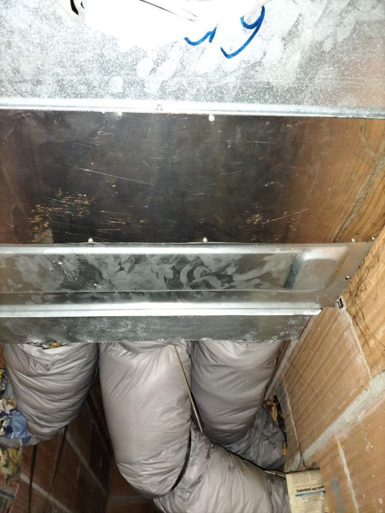

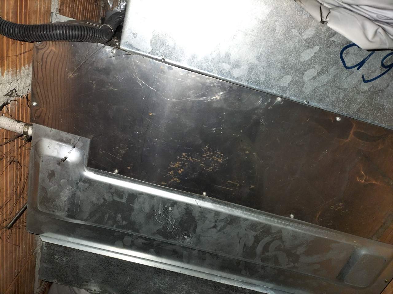

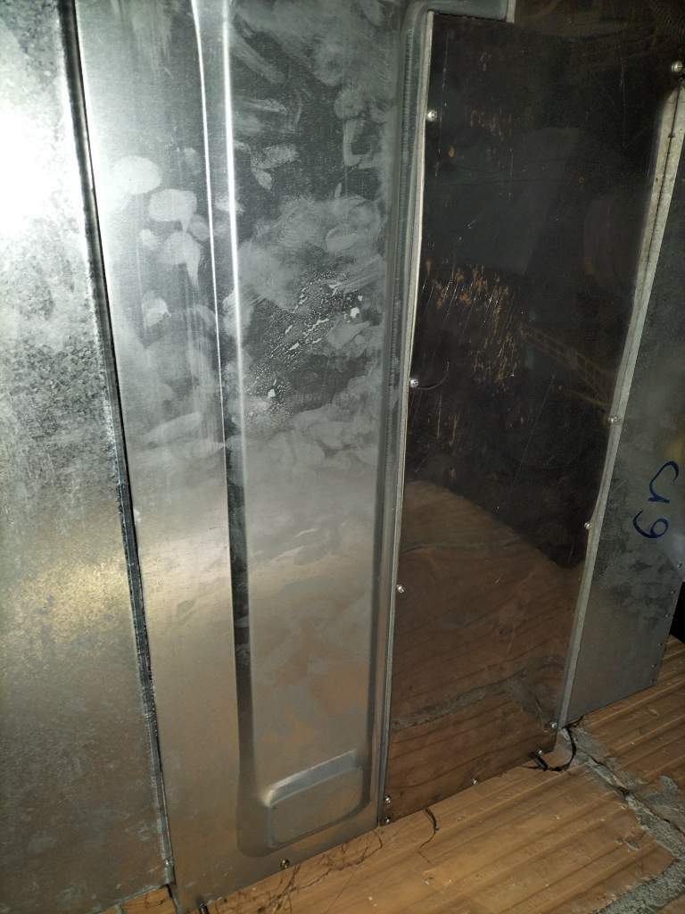

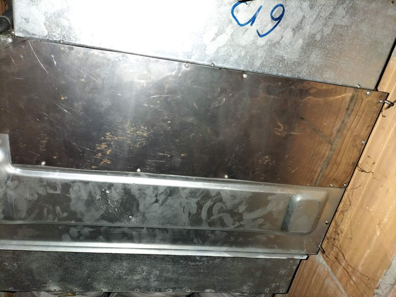

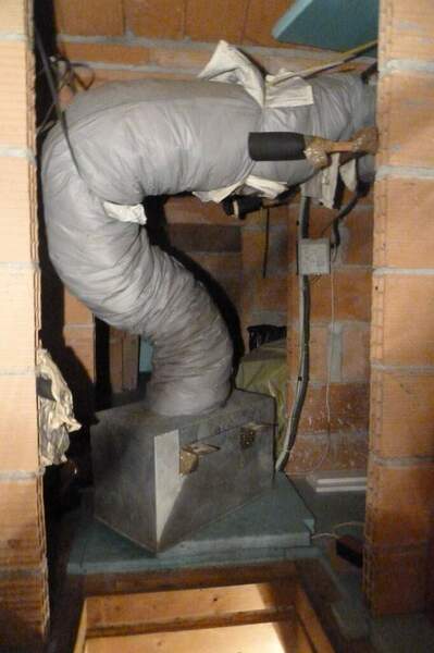

...allora altra question. ( Martin...)  Nella zona notte ho un climatizzatore Hitachi. Avrà quasi 20 anni. L'unità esterna sul tetto l'ho pulita l'anno scorso ( prima volta...). Il "cassone" lamierato ( lo splt insomma) si trova "sospeso " in soffitta. Mai stato toccato. Sono andato in soffitta  e ho fotografato la parte inferiore ( vedi foto). Sembra che quella lastra o pannello di lamiera o acciaio scuro sia avvitato e magari serve per ispezione o quant'altro. Sulle istruzioni non c'è niente. Non ho idea che condizioni ci possano essere dentro. All'inizio pensavo ( quando avrò il feeling giusto) di provare a svitare il "pannello" in questione. Ma penso che staccherò ( facilmente) il grosso tubone coibentato , quello che aspira l'aria, e dal bucone si dovrebbe vedere l'interno. Poi se dentro ci fosse "una discarica",che fare? la vedo dura...

@bost Il pannello lamiera dovrebbe dartri accesso al lato "sporco" dello scambiatore. Per pulire usa aspirapolvere con spazzola facendo attenzione a non piegare le alette di alluminio. Infrine richiudi il pannello lamiera.
P.S. Potrebbe esserci anche un pannello filtro, di solito sono in acrilico (non rigenerabile) o in spugna poliuretanica (rigenerabile)
In questo caso si possono soffiare col compressore e poi lavare.
Per i filtri acrilici andrebbe sostituito il pannello, tuttavia in mancanza di ricambi possono "reggere" un lavaggio per togliere il grosso della polvere accumulata. Nel frattempo ci si procura il filtro nuovo o il materiale filtrante di ricambio.

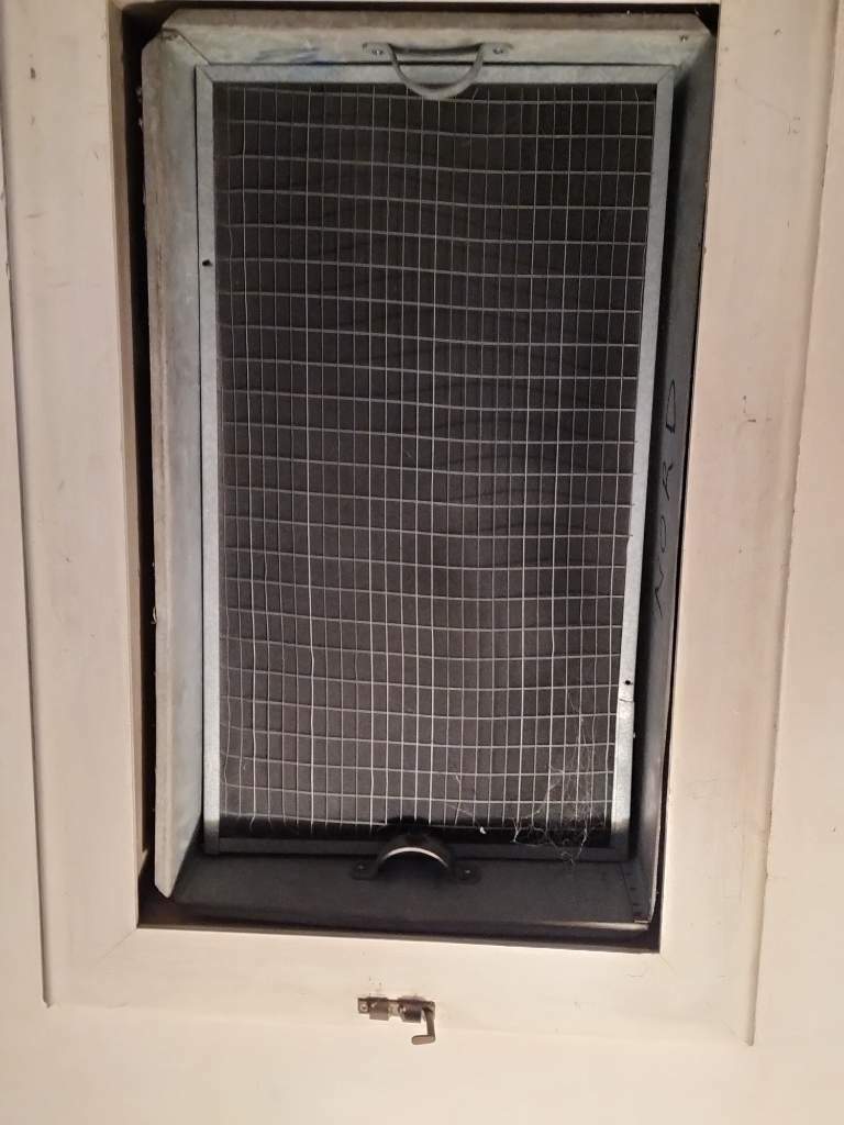

@Martin mmm, allora si può fare ( qualcosa almeno) : proprio ieri sera avevo visto dei video sul tubo che mi avevano fatto desistere . Parlavano addirittura di smontare  l'unità  e spruzzare acqua ecc. Cosa un po difficile in loco. Vedremo. Intanto grazie...Poi il fatto ( che non ci ho mai badato) è che l'aria che viene aspirata non passa completamente per il filtro. Quella volta è stata fatta una cosa alla garibaldina. Farò una foto...
