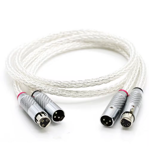

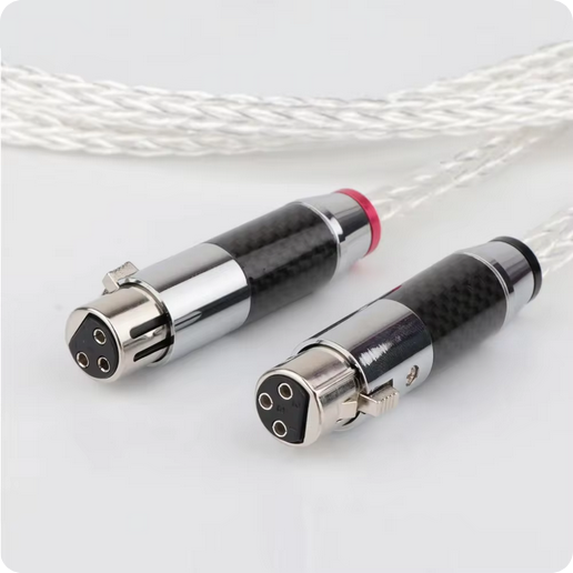

Ad ogni buon conto ai suggerimenti di chi mi ha preceduto e nel caso specifico di una connessione analogica CD-Pre personalmente mi sento di suggerirti l'acquisto di questa ---> coppia di cavi che nella lunghezza da 1,5 metri su AliExpress trovi a meno di 50,00 Euro compresa la spedizione.
Screenshot2024-08-13at07-39-41Coppia8AGOCCcavoXLRplaccatoargento3pinnerobiancospinabilanciatainfibradicarboniocavomicrofonoperMixerSoundboxAmp-AliExpress44.png.31c62b1fd8bceea201cfc10c15d4eb33.png Screenshot2024-08-13at07-40-05Coppia8AGOCCcavoXLRplaccatoargento3pinnerobiancospinabilanciatainfibradicarboniocavomicrofonoperMixerSoundboxAmp-AliExpress44.png.1df35546f214c6c50ad99311a88b7743.png
A parte i magnifici connettori che puoi sceglierti anche in estetica Carboon-Look, sono realizzati con trefoli multipli di Rame OCC placcato in Argento.
Io nel mio setup audio, dopo diverse prove anche con altri di noti brand, li ho preferiti senza incertezze e "suonano" magnificamente bene.
