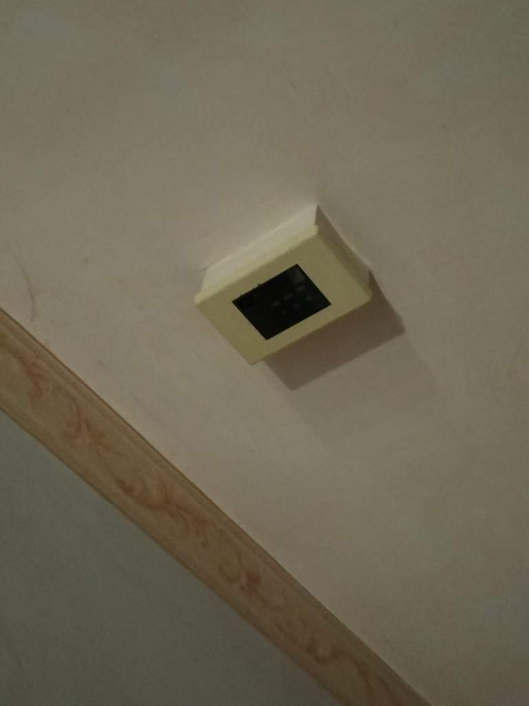

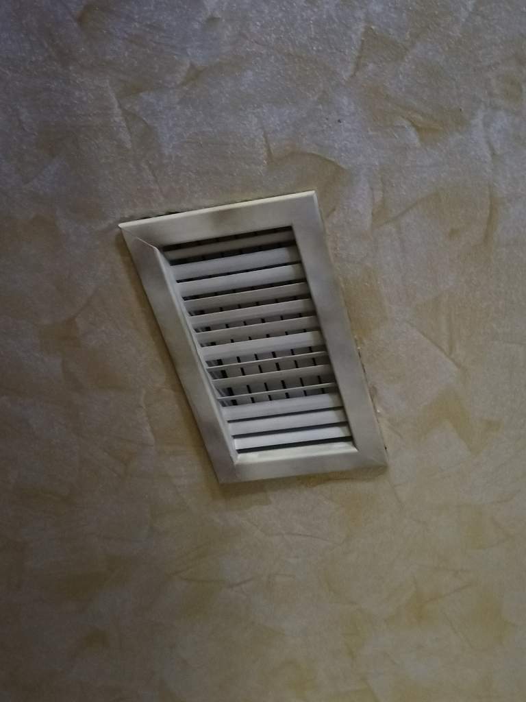

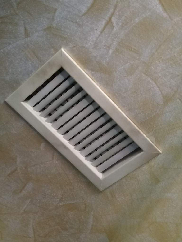

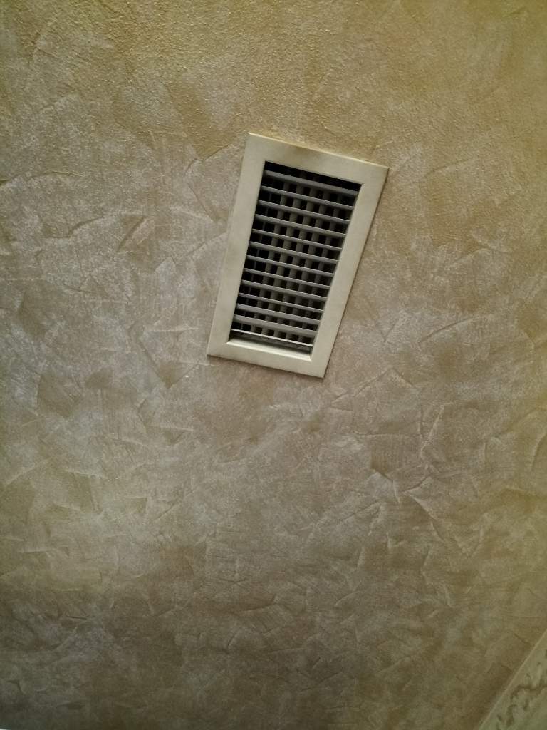

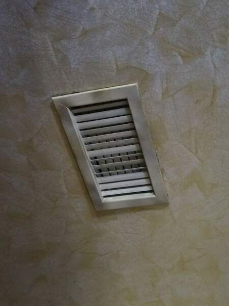

@tomminno i miei 5 cents... : oramai saranno 20 anni, forse più. Mio cognato mi ha messo in soffitta Hitachi ( ultimamente mi dice che non devo preoccuparmi che sono indistruttibili ( sperem). Però per sparagnare ( ho speso circa 7milioni di lire...) , a parte che ne approffittato per liberare la soffitta dalla lana di vetro ; era tutta calpestata e all epoca non c era la differenziata quindi riempivo cassonetti come non ci fosse un domani, ho fatto i tre fori sui soffitti delle camere . Il fatto è che io di scalpelli non sapevo e per rompere la betonata usavo lo scalpello a taglio. Ogni 2 ore andavo dal fabbro a rifare la punta. Una tortura. Poi qualcuno mi ha detto che invece per la betonata si usa quello a punta...da allora era un burro, ma oramai ero verso la fine... poi ho messo le canale coibentate. Cmq per fare i fori ho dovuto "studiare", anche per fare in modo che dalle camere non risultassero disallineate con i muri. un ottimo lavoro, lasciatemi dire. Non so se allo stato attuale sarei ancora in grado. Alla corrente si sono attaccati ad un punto sul disimpegno delle camere che gli serviva "corrente buone......PS: le griglie di aerazione erano di uno squallido grigio, con degli spray ho cercato di accompagnarle ai soffitti...
