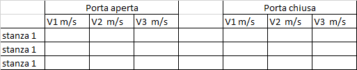

13 minuti fa, bost ha scritto:
ma come si misura? con fan al minimo, al max? indifferente raffrescamento o deumidificazione?
metti il fan a 3/4 di velocità, macchina in raffreddamento, set minimo in modo che il compressore sia in tiro.  Orienta tutte le alette in posizione verticale, prendi almeno 3 misure (centrale, dx e sx) per ogni bocchetta di mandata con il sensore anemometro sempre alla stessa distanza dalla bocchetta, es. 10cm, poi fai la media velocità.
Rileva inoltre la temperatura di uscita aria.
Esegui prove con la porta della stanza aperta e chiusa.
(quello che ti serve sapere è: Verificare che la portata sia sufficiente e proporzionata alla potenza della macchina, Verificare la ripartizione del flusso tra le  3 mandate)
Co i dati dell'unità interna potrai inoltre verificare se la macchina lavora nel range previsto o meno, ad esempio se non riesce a sviluppare la portata d'aria minima di targa a causa delle perdite di carico dei condotti
