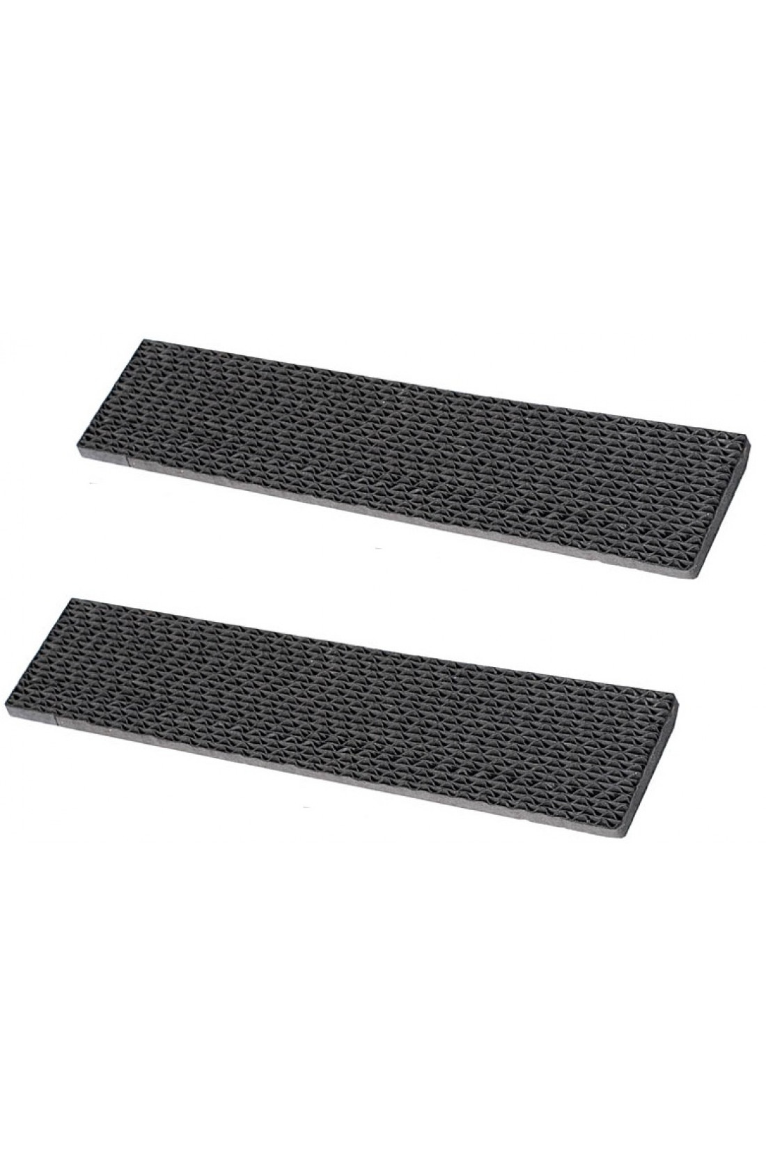

Fabio Cottatellucci
4 minuti fa, audio2 ha scritto:
avevano già 4 anni, loro dicono di sostituirli ogni 2, ieri mi sentivo splendido e munifico.
Ma quei filtri piccoli aggrappati a quello principale dell'unità interna, detti tipo 'al titanio' o simili, servono a qualcosa? Ogni quanto vanno sostituiti?
https://melius.club/topic/21136-chi-ne-capisce-di-condizionatori/page/5/#findComment-1288507
per capirsi tipo questi qua sotto, cioè non quelli grandi in retina di plastica. entrambi sono lavabili con acqua, quelli grandi non hanno problemi, ma quelli piccoli perdono di efficacia, e sta pure scritto nelle istruzioni, purtroppo è vero perchè appena cambiati il clima mi manda la casa in temperatura in quasi metà tempo. vabbè che magari sono diversi ( e ho lavato anche i grandi ).
https://melius.club/topic/21136-chi-ne-capisce-di-condizionatori/page/5/#findComment-1288510
