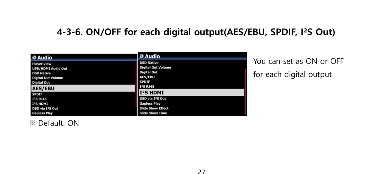

maxraff Inviato 1 Settembre 2025 Condividi Inviato 1 Settembre 2025 A livello software come viene identificata la nuova scheda? Link al commento https://melius.club/topic/21161-sonnet-audio-morpheus-dac-r2r-inaspettato-piccolo-grande-golia-digitale/page/10/#findComment-1578884 Condividi su altri siti Altre opzioni di condivisione...
Ultima Legione @ Inviato 2 Settembre 2025 Autore Condividi Inviato 2 Settembre 2025 22 ore fa, maxraff ha scritto: A livello software come viene identificata la nuova scheda? . Sul DAC dovrai selezionare la sorgente USB/I2S perchè l'installazione della Interfaccia I2S è alternativa al modulo USB, come nel caso di tutti i DAC della Metrum Acoustics e della Sonnet. . . Sul tuo streamer Cocktail Audio una volta collegato il Cavo I2S -HDMI invece non saprei come viene visualizzata esattamente l'opzione di selezione I2S del SONNET Pasithea, ma credo che sarà intuitiva e analoga. . Nel caso del mio VOLUMIO Rivo Plus, con il solo Cavo I2S-HDMI collegato, la selezione è unica, generica e raggruppata con le altre. . . Link al commento https://melius.club/topic/21161-sonnet-audio-morpheus-dac-r2r-inaspettato-piccolo-grande-golia-digitale/page/10/#findComment-1579742 Condividi su altri siti Altre opzioni di condivisione...
