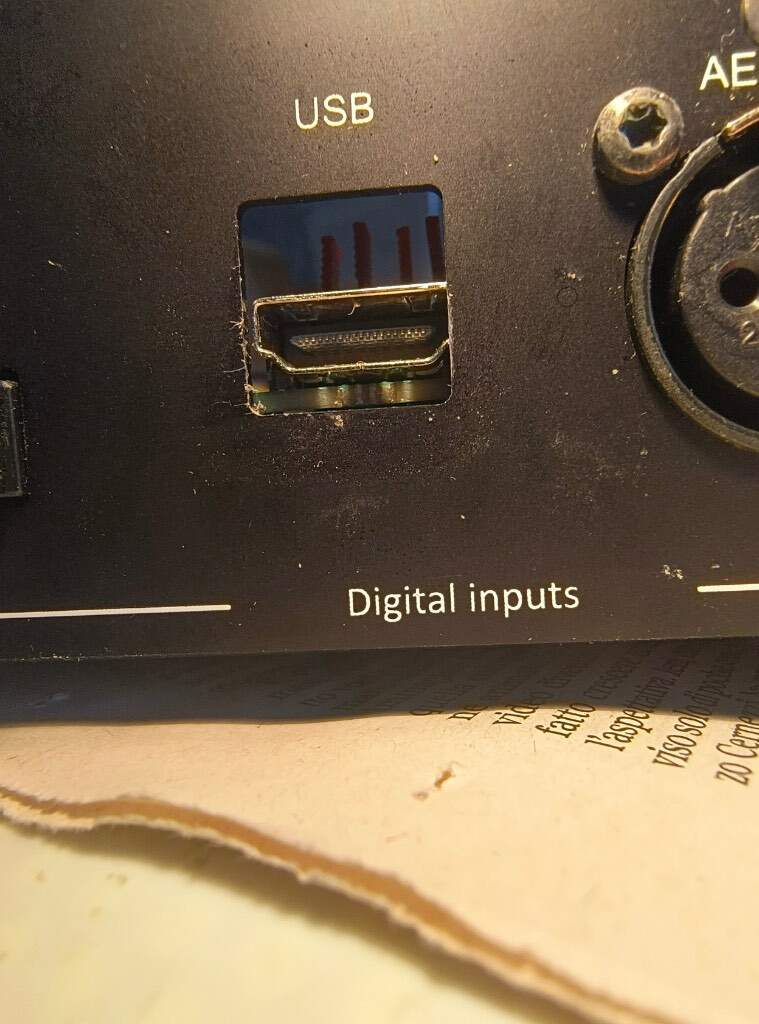

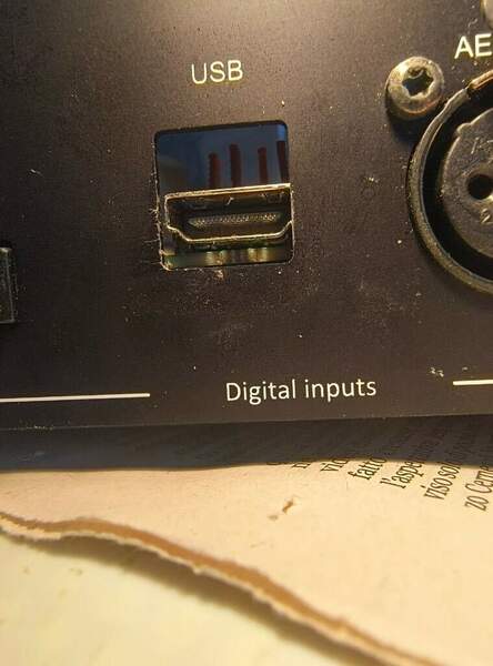

maxraff Inviato 7 Settembre 2025 Condividi Inviato 7 Settembre 2025 @Ultima Legione @ sul Pasithea non mi esce USB/I2s, ho collegato il tutto ma non funge. Sembra che non comunichino cocktail e Pasithea. Adesso vai a capire dove sta il problema…ci penserò domani Confermo che la cocktail è fallita o ha chiuso Link al commento https://melius.club/topic/21161-sonnet-audio-morpheus-dac-r2r-inaspettato-piccolo-grande-golia-digitale/page/11/#findComment-1584127 Condividi su altri siti Altre opzioni di condivisione...
Ultima Legione @ Inviato 8 Settembre 2025 Autore Condividi Inviato 8 Settembre 2025 8 ore fa, maxraff ha scritto: sul Pasithea non mi esce USB/I2s . Selezionando con il tasto Source a parte Coax, AES/EBU e Optical non ti compare la selezione USB/I2S ? . Link al commento https://melius.club/topic/21161-sonnet-audio-morpheus-dac-r2r-inaspettato-piccolo-grande-golia-digitale/page/11/#findComment-1584242 Condividi su altri siti Altre opzioni di condivisione...
maxraff Inviato 8 Settembre 2025 Condividi Inviato 8 Settembre 2025 @Ultima Legione @ o USB o I2S non USB/I2S che sia questo il problema? I jumper dovrebbero essere configurati correttamente da loro Link al commento https://melius.club/topic/21161-sonnet-audio-morpheus-dac-r2r-inaspettato-piccolo-grande-golia-digitale/page/11/#findComment-1584244 Condividi su altri siti Altre opzioni di condivisione...
Ultima Legione @ Inviato 8 Settembre 2025 Autore Condividi Inviato 8 Settembre 2025 9 minuti fa, maxraff ha scritto: o USB o I2S non USB/I2S che sia questo il problema? I jumper dovrebbero essere configurati correttamente da loro . Se tra le selezioni possibili compare I2S allora va' bene e vuol dire che il nuovo Modulo IIS-HDMI (che ha un pettine di collegamento in più rispetto al modulo USB) è stato installato correttamente. . Hai specificato marca e modello del tuo Cocktail Audio al momento dell'ordine alla Metrum? . Link al commento https://melius.club/topic/21161-sonnet-audio-morpheus-dac-r2r-inaspettato-piccolo-grande-golia-digitale/page/11/#findComment-1584245 Condividi su altri siti Altre opzioni di condivisione...
maxraff Inviato 8 Settembre 2025 Condividi Inviato 8 Settembre 2025 Si certo l’ho specificato…ma i2s non può riferirsi al rj45? Link al commento https://melius.club/topic/21161-sonnet-audio-morpheus-dac-r2r-inaspettato-piccolo-grande-golia-digitale/page/11/#findComment-1584247 Condividi su altri siti Altre opzioni di condivisione...
Ultima Legione @ Inviato 8 Settembre 2025 Autore Condividi Inviato 8 Settembre 2025 29 minuti fa, maxraff ha scritto: ma i2s non può riferirsi al rj45? . La logica del Pasithea li gestisce allo stesso modo. . Il tuo Cocktail Audio permette di gestire in qualche modo la configurazione dei PIN della sua uscita HDMI? . E che cavo stai usando? . Link al commento https://melius.club/topic/21161-sonnet-audio-morpheus-dac-r2r-inaspettato-piccolo-grande-golia-digitale/page/11/#findComment-1584253 Condividi su altri siti Altre opzioni di condivisione...
maxraff Inviato 8 Settembre 2025 Condividi Inviato 8 Settembre 2025 Cavi ne ho provati due, il cocktail non ha la configurazione dei pin Link al commento https://melius.club/topic/21161-sonnet-audio-morpheus-dac-r2r-inaspettato-piccolo-grande-golia-digitale/page/11/#findComment-1584256 Condividi su altri siti Altre opzioni di condivisione...
Ultima Legione @ Inviato 8 Settembre 2025 Autore Condividi Inviato 8 Settembre 2025 4 minuti fa, maxraff ha scritto: Cavi ne ho provati due, il cocktail non ha la configurazione dei pin . E allora dato che ho visto che il nuovo Modulo I2S ti è arrivato con la configurazione dei Jumper Type 3, devi riaprire il DAC e provare ad impostare e provare una alla volta le altre tre possibili configurazioni dei Jumper rossi: . Link al commento https://melius.club/topic/21161-sonnet-audio-morpheus-dac-r2r-inaspettato-piccolo-grande-golia-digitale/page/11/#findComment-1584260 Condividi su altri siti Altre opzioni di condivisione...
Ultima Legione @ Inviato 8 Settembre 2025 Autore Condividi Inviato 8 Settembre 2025 16 minuti fa, maxraff ha scritto: il cocktail non ha la configurazione dei pin . Mi confermi wuindi che il Cocktail Audio non permette del configurare in alcun modo la modalità e la configurazione della sua porta I2S. . Mi rammenti che modello hai? . Link al commento https://melius.club/topic/21161-sonnet-audio-morpheus-dac-r2r-inaspettato-piccolo-grande-golia-digitale/page/11/#findComment-1584263 Condividi su altri siti Altre opzioni di condivisione...
maxraff Inviato 8 Settembre 2025 Condividi Inviato 8 Settembre 2025 X50 ma loro hanno detto che la impostavano in mode1…comunque adesso non mi aggancia neanche il segnale in coax…proverò a togliere la scheda x vedere se almeno ricomincia a funzionare sulle altre entrate. Mi sa che finirà male Link al commento https://melius.club/topic/21161-sonnet-audio-morpheus-dac-r2r-inaspettato-piccolo-grande-golia-digitale/page/11/#findComment-1584279 Condividi su altri siti Altre opzioni di condivisione...
Ultima Legione @ Inviato 8 Settembre 2025 Autore Condividi Inviato 8 Settembre 2025 . Su dai calma e ottimismo. . Rimuovi il modulo, fai la prova con gli altri ingressi e segnala cosa succede. . Per non ammorbare il thread puoi scrivermi anche in privato se preferisci...... . Link al commento https://melius.club/topic/21161-sonnet-audio-morpheus-dac-r2r-inaspettato-piccolo-grande-golia-digitale/page/11/#findComment-1584284 Condividi su altri siti Altre opzioni di condivisione...
Ultima Legione @ Inviato 8 Settembre 2025 Autore Condividi Inviato 8 Settembre 2025 . Verifica anche come espressamente indicato a pagina 27 del Manuale del X50 che l'interfaccia HDMI-I2S sia effettivamente abilitata all'uscita con la Flag su ON. . Link al commento https://melius.club/topic/21161-sonnet-audio-morpheus-dac-r2r-inaspettato-piccolo-grande-golia-digitale/page/11/#findComment-1584290 Condividi su altri siti Altre opzioni di condivisione...
Ultima Legione @ Inviato 8 Settembre 2025 Autore Condividi Inviato 8 Settembre 2025 9 minuti fa, maxraff ha scritto: mode1… . Ho sbagliato io, riguardando la tua foto ti hanno effettivamente configurato il Type 1 e non il Type 3. . Link al commento https://melius.club/topic/21161-sonnet-audio-morpheus-dac-r2r-inaspettato-piccolo-grande-golia-digitale/page/11/#findComment-1584291 Condividi su altri siti Altre opzioni di condivisione...
