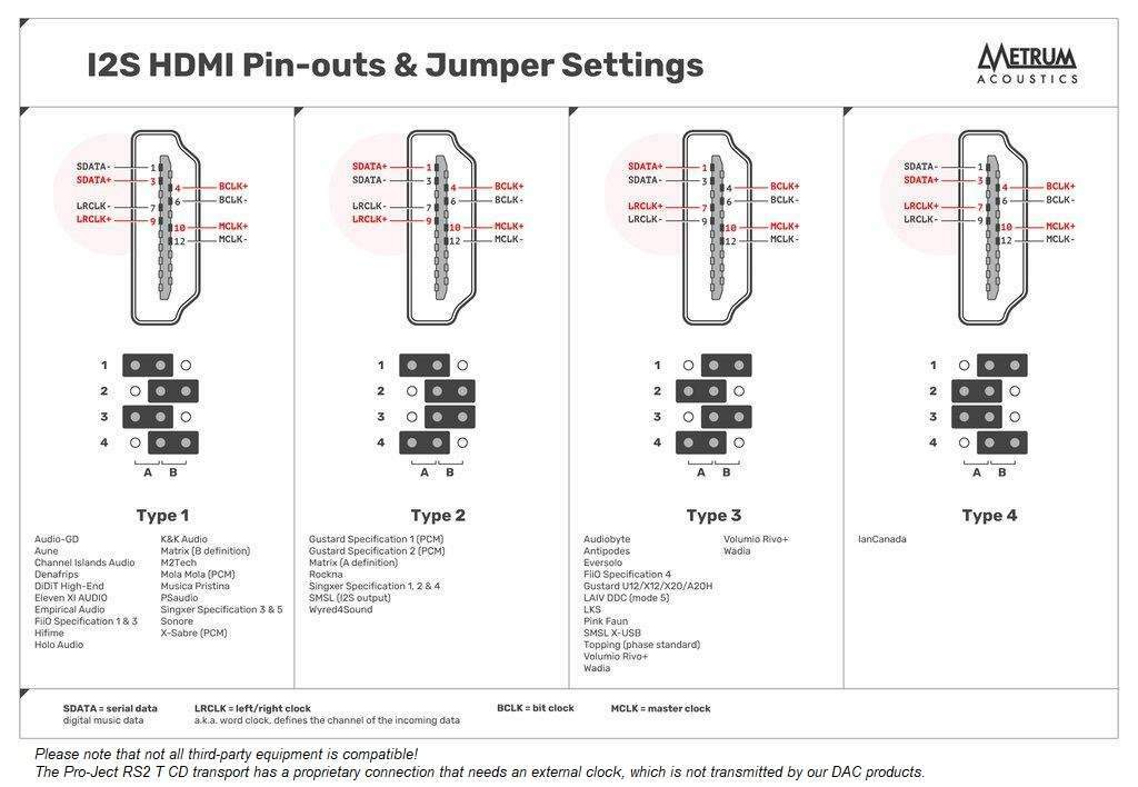

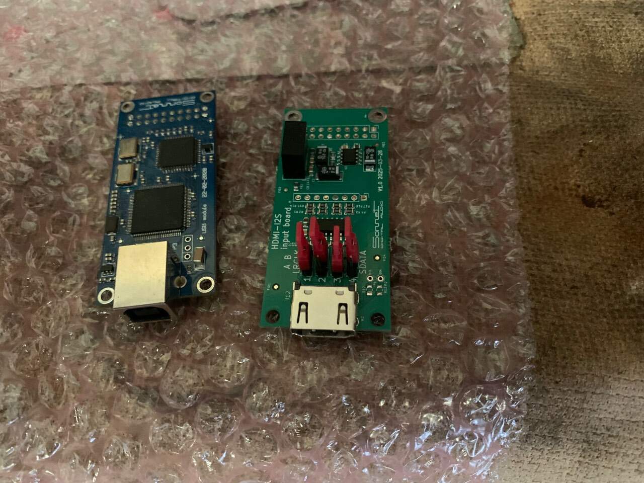

Ultima Legione @ Inviato 26 Agosto 2025 Autore Condividi Inviato 26 Agosto 2025 . Update dopo l'arrivo del nuovo Modulo I2S - HDMI per il mio SONNET Morpheus............ . ............. nonostante il 15 di Ferragosto di mezzo e le Poste Italiane dopo quelle olandesi, ieri pomeriggio dopo solo 10 giorni mi è stata recapitato il nuovo schedino esageratamente ben imballato!! . Devo confessare che nonostante gli ormai radi capelli brizzolati, aprendo lo scatolo ieri mi sono scoperto contento ed emozionato come un ragazzino felice che sballa i doni sotto l'albero di Natale!! . Che cosa straordinaria che ci combina ancora questa passione ..... . Il Modulo, al di là di ogni accidentale casualità, è arrivato con i Jumper già correttamente impostati (secondo lo schema sopra postato) per il corretto interfacciamento con il mio streamer VOLUMIO Rivo Plus avendolo comunque segnalato al momento dell'acquisto. . Per il suo montaggio e al pari di quando provai il MODULO I2S - RJ45, confidavo di cavarmela velocemente con lo svitare le tre viti, ma in realtà una delle due viti posta in posizione scomodissima a ridosso del front-end posteriore di connessione che mi impediva la corretta inserzione del cacciavite, questa volta non ne ha voluto proprio sapere di smuoversi costringendomi alla rimozione di tutta la PCB principale. . Lavoro comunque portato a termine con un minimo di attenzione ai flat e ai cavi di collegamento saldati (in queste operazioni bisogna porre sempre attenzione anche alle deleterie cariche elettrostatiche dovuti ad indumenti sintetici e scarpe in gomma indossate) e il corretto rimontaggio in una ventina di minuti. . Oggi mi dedicherò a prove e ascolti. . Ero convinto e contavo su un significativo ed evidente miglioramento, ma già ieri sera dopo che lo streamer si è interfacciato al primo colpo e durante la verificare per il corretto funzionamento del DAC anche alle massime risoluzioni native consentite dall'interfaccia I2S rispetto all'ingresso Bilanciato AES/EBU che usavo, con la riproduzione di brani e album del quale conosco ogni battuta e ogni respiro ......... mi si accesso uno sorriso di beata incredulità che mi ha trascinato negli ascolti sino alle 2 di notte con la mia felice consorte che mi ha costretto a spegner tutto perchè .....i due nostri gatti non riuscivano ad addormentarsi!! . Scheda di Interfaccia USB . Scheda di Interfaccia I2S - HDMI Link al commento https://melius.club/topic/21161-sonnet-audio-morpheus-dac-r2r-inaspettato-piccolo-grande-golia-digitale/page/9/#findComment-1573277 Condividi su altri siti Altre opzioni di condivisione...

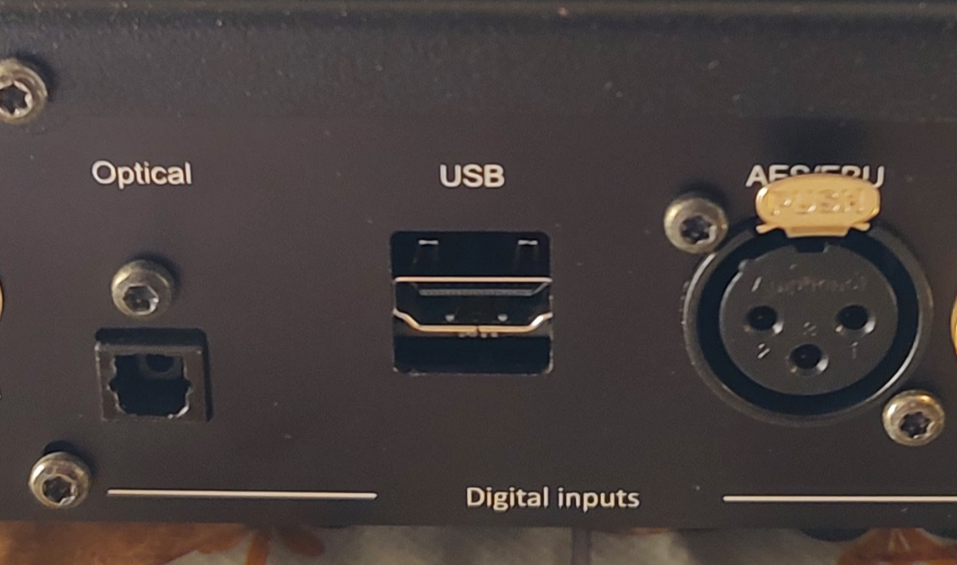

maxraff Inviato 27 Agosto 2025 Condividi Inviato 27 Agosto 2025 @Ultima Legione @ la scheda fisicamente l’hai inserita al posto della usb? Link al commento https://melius.club/topic/21161-sonnet-audio-morpheus-dac-r2r-inaspettato-piccolo-grande-golia-digitale/page/9/#findComment-1574287 Condividi su altri siti Altre opzioni di condivisione...
