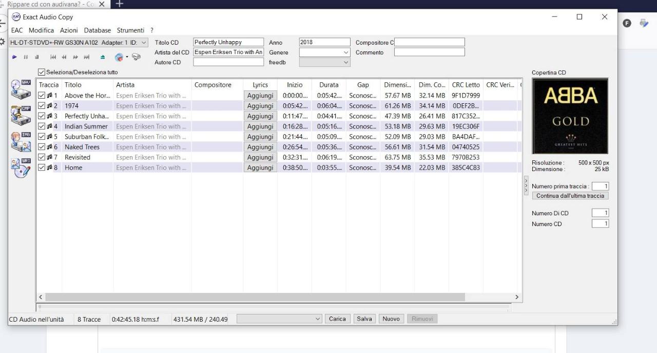

si fatto, adesso funziona, riesco a salvare in flac
però altre 2 cose:
ho creato una cartella dove mettere tutta la musica rippata, ma come si fa in automatico a creare le sotto cartelle con gli album in automatico?
poi, le copertine, pur trascinando l'immagine nell'apposito spazio, non carica

@Merlino EAC ==> Opzioni EAC ==> cartella "nomi del file" puoi impostare la stringa che ti "costruisce" la struttura che ti serve: a fine dell'elenco dei diversi nomi dei campi c'è anche un esempio:
%albumtitle%\(%tracknr2%) %title% - %artist%
Se scivi:
%albumartist%\%albumtitle%\%tracknr2% %title% (occhio allo spazio fra questi due ultimi ...)
ti crea una struttura del tipo:
Lucio Battisti\Il mio canto libero\01 La luce dell'est
                                                     \02 Luci-ah
Per le copertine non capisco cosa intendi ....

Per le copertine, intendo la copertina dell'album.
Mi scarico l'immagine da internet e poi, come da manuale, la trascino dell'apposto spazio a destra di eac, ma non la prende...
Qualcuno sa come risolvere questo problema?
Grazie
https://melius.club/topic/2119-rippare-cd-con-audivana/#findComment-91536
@Merlino Ma ti estrae le tracce con il loro nome oppure le chiama traccia1 / traccia2 e così via ?
Se le estrae con i loro nomi allora significa che trova i metadati, se estrae traccia1 / traccia2 .... significa che non trova i metadati.
Copertine: il file deve essere in formato .jpg e non deve avere 500x500 dpi massimo altrimenti è "fuori standard".
Siccome a me funziona non so quali altre indicazioni fornirti .....
