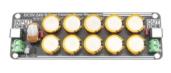

Dubleu Inviato 25 Agosto 2024 Condividi Inviato 25 Agosto 2024 @stefano_mbp Concordo su quell'alimentatore. Se si ha un po' di mano si può lavorare con questo: https://www.audiophonics.fr/en/linear-regulated-psu/regulated-dc-power-suppy-module-lm317-lm337-p-16921.html magari unito a questo: https://www.audiophonics.fr/en/hifi-power-supply/ultracapacitor-power-supply-filter-module-5-25v-dc-p-18915.html Ci alimento Router e swtich con ottimi risultati. Non è vero che non si sente! Il modulo interno è molto simile fra l'inscatolato e ciò che uso io. 1 Link al commento https://melius.club/topic/21265-alimentatore-lineare-per-router/#findComment-1279770 Condividi su altri siti Altre opzioni di condivisione...

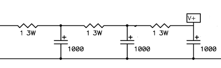

Gustavino Inviato 26 Agosto 2024 Condividi Inviato 26 Agosto 2024 15 hours ago, Dubleu said: @stefano_mbp Concordo su quell'alimentatore. Se si ha un po' di mano si può lavorare con questo: https://www.audiophonics.fr/en/linear-regulated-psu/regulated-dc-power-suppy-module-lm317-lm337-p-16921.html magari unito a questo: https://www.audiophonics.fr/en/hifi-power-supply/ultracapacitor-power-supply-filter-module-5-25v-dc-p-18915.html Ci alimento Router e swtich con ottimi risultati. Non è vero che non si sente! Il modulo interno è molto simile fra l'inscatolato e ciò che uso io. lm317-37 non e' che abbia tante buone prestazioni in alta frequenza...... forse meglio un buon meanwell ma poi filtrato all'uscita con una banale induttanza o meglio ancora in doppio pigreco. Ma anche questo banale in foto Link al commento https://melius.club/topic/21265-alimentatore-lineare-per-router/#findComment-1280226 Condividi su altri siti Altre opzioni di condivisione...
Dubleu Inviato 26 Agosto 2024 Condividi Inviato 26 Agosto 2024 4 ore fa, Gustavino ha scritto: lm317-37 non e' che abbia tante buone prestazioni in alta frequenza...... forse meglio un buon meanwell ma poi filtrato all'uscita con una banale induttanza o meglio ancora in doppio pigreco. Ma anche questo banale in foto È un po' più complesso...il modulino fa tutto in poco spazio e volendo cavi entrano ed escono e stop. Per il fai da te il tuo modello è più impegnativo. Spero che venga preso di riferimento per chi ne capisce di più. Gli ingombri salgono. Sto giocando ma il modulino postato è un modello che audiophonics lo vende inscatolato e non upgradato e senza fine tuning per 75 euro. È la base. Quel modulo unito a Ian Canada linearpi mk II https://iancanada.ca/products/linearpi-mkii-ultra-low-noise-smt-linear-power-supply In aggiunta a ultraconfensatori fa numeri pazzeschi ed è molto polivalente. Risultati superiori se non un utilizzo di un toroidalino. Chiaro che ci sono diverse strade. Ne ho indicato una plug and play a prodotti intercambiabili. Il dai da te su misura se studiato è sempre migliore ma non da tutti. Ian Canada ad esempio lo rivendo subito, diversamente da altri prodotti. Ad esempio un keces P3 rispetto la configurazione indicata con Ian Canada il secondo vince mani basse. Puoi usare qualsiasi ultracondensatore su keces P3 che non si salva. Oppure direzioni l'uscita P3 verso Ian Canada linearpi e poi passi verso gli ultracondensatori ma è un costo inutile. Un lavoretto che sto facendo abbastanza plug and play è l'uso di quel modulino verso linearpi verso ultracondensatori verso il dac. Lo stesso schema verso scheda USB e di rete. Ciò risulta migliore per i 5V anche di 3 lt3045 che passano anche per ultracondensatori. Diciamo che parto basso poi gioco ed aggiungo ian Canada. Chiaramente più la fonte di energia è pulita più si ottengono risultati Per curiosità ho preso sempre il modulino usato verso Ian Canada entrando in 15V ed uscendo a 12V, rientrando nel secondo modulo a 12V ed uscendo a 5V. Così facendo il risultato migliora ancora. Poi restano gli ultracondensatori. Dai che saltano fuori altre soluzioni. Direi che per un router o switch non andrei troppo oltre ma spingerei più su dac e PC. Poi uno spinge ovunque... @Il_drugo dai che qualche idea esce. Il mio modulino costa 40 euro, lo colleghi e va .. 1 Link al commento https://melius.club/topic/21265-alimentatore-lineare-per-router/#findComment-1280442 Condividi su altri siti Altre opzioni di condivisione...

newton Inviato 26 Agosto 2024 Condividi Inviato 26 Agosto 2024 @Gustavino un dubbio, ma queste schede di condensatori non rischiano di stressare i regolatori di tensione degli alimentatori? In accensione e in spegnimento. Hanno delle controindicazioni secondo te? Link al commento https://melius.club/topic/21265-alimentatore-lineare-per-router/#findComment-1280693 Condividi su altri siti Altre opzioni di condivisione...
Dubleu Inviato 26 Agosto 2024 Condividi Inviato 26 Agosto 2024 39 minuti fa, newton ha scritto: accensione e in spegnimento E lasciamo sempre acceso il router, dac, lo switch. Di norma spegnete i bottoncini dietro o sotto? Se alimentate un dac spento... è in standby quelli alimentati a bassa tensione esterna. https://www.audiophonics.fr/en/hifi-power-supply/jack-dc-12v-filter-p-18610.html Questi leggermente diversi ed inscatolati non han avuto ripercussioni negative. Poi effettivamente se piace accendere Router Nas Switch PC Streamer Alimentatore PC Alimentatore Nas Alimentatore router Alimentatore streamer E via Alimentatore dac Dac Preamplificatore Finali Dsp Ci sta' che succeda qualcosa Un router oggetto del topic con massima spesa di 100 euro alimenta un router e switch lan che entrambi a casa mia consumano dai 1.5watt ai 3 watt. Anche se da manuale danno 12w di alimentazione cadauno. Direi che la notte 1.5watt non andrei a spegnere router e switch non è così comodo ed in più gli alimentatori specie con condensatori meglio lasciarli accesi. Aver un pacco di ultracondensatori più o meno grandi a seguito è logico pensare che lo spegnimento non sia consigliato. Addirittura è meglio accendere l'alimentazione e lasciarla accesa senza carico in modo che saturi gli ultracondensatori. Solo dopo partire con il carico. 45 minuti fa, newton ha scritto: @Gustavino un dubbio, ma queste schede di condensatori non rischiano di stressare i regolatori di tensione degli alimentatori? In accensione e in spegnimento. Hanno delle controindicazioni secondo te? Effettivamente è meglio sapere i tecnicismi di ciò. Mi aggiungo alla richiesta Link al commento https://melius.club/topic/21265-alimentatore-lineare-per-router/#findComment-1280727 Condividi su altri siti Altre opzioni di condivisione...
