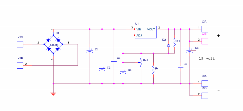

Un ottimo e semplice circuito come questo:
Ci sono i rete simi li pcb dove con un LM350 con un ottimo dissipatore puoi avere una tensione priva di ripple e molto ben stabilizzata fino a 3 A
Anche con LM1084 V , fino a 5 A
Con Rv1 puoi regolare con un buon margine di tensioni.
Se ti servono 5 volt il trafo dovrà avere 9-10 volt 3 A
