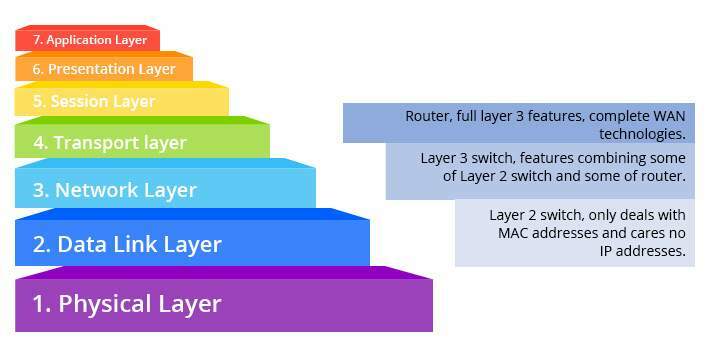

Ultima Legione @ Inviato 18 Agosto 2024 Condividi Inviato 18 Agosto 2024 7 ore fa, leosam ha scritto: ene,il router e' nell'appartamento principale al 2° piano mentre la stanza dell' impianto è al piano terra, ho calcolato che il cavo Lan da portare allo streamer nel porta elettroniche dell' impianto dovrebbe essere di 13mt. e comunque dovrà passare dai muri esterni, praticamente uscirà dalla porta-finestra del 2° piano e entrerà nella finestra del piano terra, idealmente come devo procedere per avere una connessione migliore possibile? . Mi permetto di intervenire anche se non convocato!! . Credo che si possa dare per scontato che la dorsale di collegamento tra i due piani (che nel Tuo caso coincide con il così detto Cabling Backbone) sia da realizzarsi in Fibra Ottica multimodale (o visti i costi ormai confrontabili anche Monomodale) che dovrà iniziare e terminare in due armadietti dove dovranno essere allocati gli Switches di distribuzione "orizzontale" per tutti i servizi di Fonia, Dati, Videosorveglianza etc. dal quale, insieme all'installatore, potrai decidere se partire verso i singoli e distinti punti di distribuzione/attacco LAN in Rame, Fibra e/o entrambi. . Inutile dire che varrà la pena di prevedere anche due UPS per la continuità elettrica e degli switches con due o più porte ottiche e/o SFP sul quale varrà sicuramente la pena di realizzare una VLAN dedicata ai servizi Audio/HiFi sul quale grazie al QoS (Quality of Service) potrai impostare il set di configurazioni necessarie ad una bassa latenza e alla Larghezza di Banda assegnata ed esclusiva. . Un Informatico vero e almeno degno di questo titolo potrà configurarti il tutto in una mattinata di lavoro. . P.S.: Per non rischiare una rapida obsolescenza o una preclusione di perfomance, tutelando e valorizzando la spesa iniziale di installazione anche nel caso di future e imprevedibili applicazioni, suggerisco vivamente (con marginali e accettabili diversità di costo), l'installazione di Switches Layer 3 (che a differenza e in aggiunta alle classiche funzioni dei classici Switches Layer 2, aggiunge la possibilità di eseguire evolute funzioni di Routing statici e dinamici). . 2 Link al commento https://melius.club/topic/21270-come-effettuare-un-allacciamento-lan-corretto-per-usufruire-della-musica-liquida-standard-eiatia-568/#findComment-1273365 Condividi su altri siti Altre opzioni di condivisione...
appecundria Inviato 18 Agosto 2024 Condividi Inviato 18 Agosto 2024 15 minuti fa, Ultima Legione @ ha scritto: Cabling Backbone) sia da realizzarsi in Fibra Ottica multimodale in linea teorica è corretto, il link verticale deve essere più performante di quello orizzontale e, dovendo di solito viaggiare in cavedio, è preferibile la fibra. La mono modale è raccomandabile oltre i 300 metri per quanto la multi arrivi a 2.000 metri. La rete in un bipiani mono familiare condivide il modem e altre device a bassa velocità (stampante, scanner) andrà benissimo una tratta verticale di categoria 6 UTP solid core. Il link orizzontale potrà essere 5e UTP oppure anche 6 UTP purché sempre solid core. Il cavo è la parte più importante dell'impianto, cosa vedere in un buon cavo? 1 1 Link al commento https://melius.club/topic/21270-come-effettuare-un-allacciamento-lan-corretto-per-usufruire-della-musica-liquida-standard-eiatia-568/#findComment-1273382 Condividi su altri siti Altre opzioni di condivisione...

appecundria Inviato 18 Agosto 2024 Condividi Inviato 18 Agosto 2024 @Ultima Legione @ L3 e le altre tecnologie che hai citato, le trovo un po' premature. Da un lato trovano applicazione in reti con traffico molto intenso (si intende centinaia di devices), dall'altro lato un L3 è comunque un computer travestito da switch che impone un certo rallentamento necessario all'elaborazione. Esistono degli L2 evoluti che offrono una buona via di mezzo, ma comunque non in questo caso così piccolo IMHO. Link al commento https://melius.club/topic/21270-come-effettuare-un-allacciamento-lan-corretto-per-usufruire-della-musica-liquida-standard-eiatia-568/#findComment-1273450 Condividi su altri siti Altre opzioni di condivisione...
