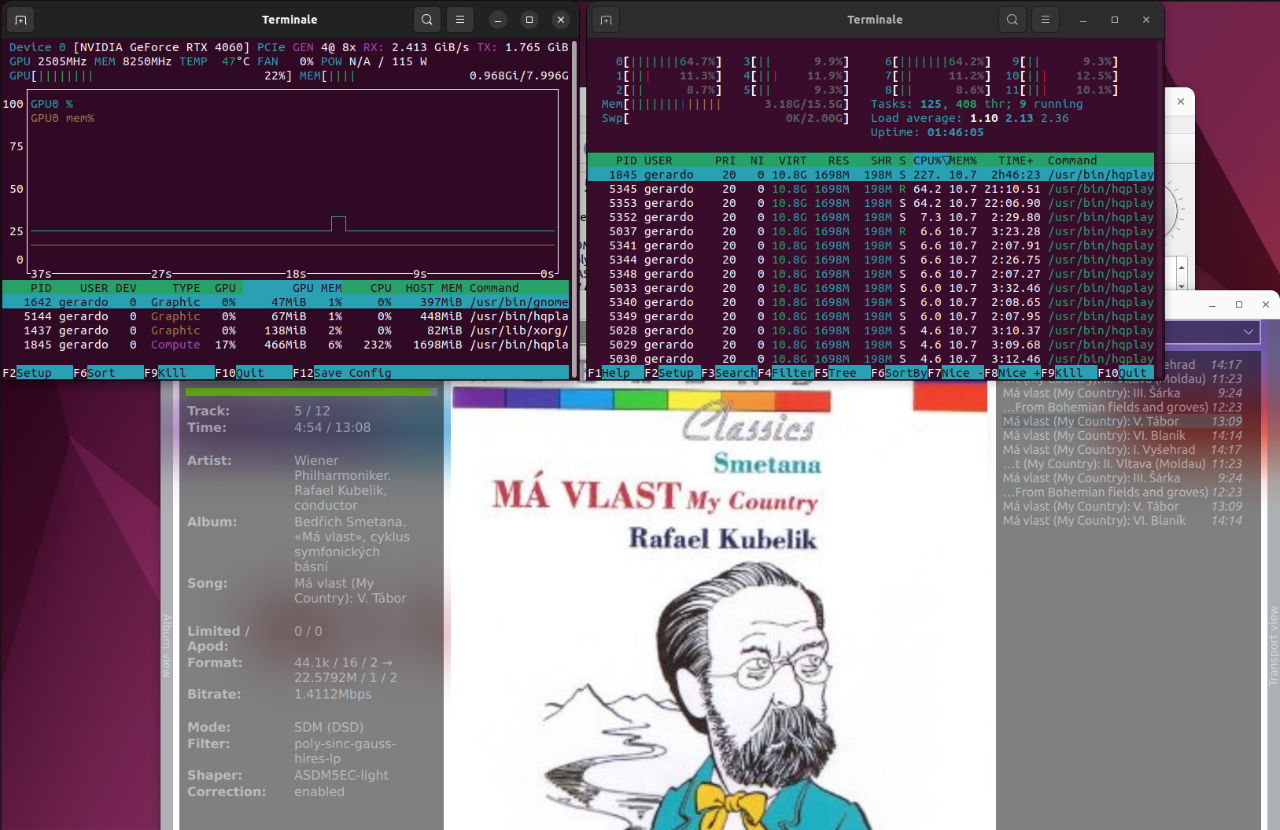

stefano_mbp Inviato 22 Agosto 2024 Autore Condividi Inviato 22 Agosto 2024 37 minuti fa, Gerardo61 ha scritto: non quello a bassa latenza. Il kernel a bassa latenza (freccia gialla) di Jussi deve essere installato insieme al suo header corrispondente freccia rossa) con il comando dpkg -i “kernel” “header” 1 Link al commento https://melius.club/topic/21306-hqplayer-hardware-le-vostre-esperienze/page/3/#findComment-1277345 Condividi su altri siti Altre opzioni di condivisione...
Gerardo61 Inviato 22 Agosto 2024 Condividi Inviato 22 Agosto 2024 5 minuti fa, stefano_mbp ha scritto: Il kernel a bassa latenza (freccia gialla) di Jussi deve essere installato insieme al suo header corrispondente freccia rossa) con il comando dpkg -i “kernel” “header” Grazie non lo avevo installato Provo e ti dico Link al commento https://melius.club/topic/21306-hqplayer-hardware-le-vostre-esperienze/page/3/#findComment-1277351 Condividi su altri siti Altre opzioni di condivisione...
Gerardo61 Inviato 22 Agosto 2024 Condividi Inviato 22 Agosto 2024 13 minuti fa, stefano_mbp ha scritto: Il kernel a bassa latenza (freccia gialla) di Jussi deve essere installato insieme al suo header corrispondente freccia rossa) con il comando dpkg -i “kernel” “header” Reinstallato driver NVidia e installato header Reboot Funziona Dopo cena altri test 2 Link al commento https://melius.club/topic/21306-hqplayer-hardware-le-vostre-esperienze/page/3/#findComment-1277361 Condividi su altri siti Altre opzioni di condivisione...

Questo è un messaggio popolare. Gerardo61 Inviato 22 Agosto 2024 Questo è un messaggio popolare. Condividi Inviato 22 Agosto 2024 Eccomi! Test finito un ringraziamento @max @ildoria76 @Gustavino @Ramsete2 Riassunto delle operazioni: 1) Installato Kernel a bassa latenza di Jussi + gli Header suggeriti da @stefano_mbp che ringrazio infinitamente 2) Installato Driver NVidia per RTX4060 3) Installato driver CUDA Il test è stato condotto con file da 44,1 KHz/24bit fino a 384 KHz/24 per PCM quindi da DSD64 a DSD512 nativi L'upsampling applicato è stato di 44,1-48 x 512 (adaptive rate inserito a 48 DSD) Correzione per Cyan2 attivata Il piccolo I5 12400 con 16 GB DDR3200 si è comportato cosi: con file da 44,1/24 fino a 192 KHz Filtro N1-Nx poly-sinc-gauss-xla e Modulatore ASDM7EC-ul 352,8 e 384 KHz è necessario ridurre la potenza del filtro Nx poly-sinc-gauss-hires-lp Modulatore ASDM7EC-ul DSD 64-128 Nx poly-sinc-gauss-lp Modulatore ASDM7EC-ul DSD256 bisogna cambiare il modulatore perchè balbetta Modulatore AMSDM 7EC 512-fs Nx Poly-sinc-gauss-lp DSD512 non ce la fa con nessun modulatore quindi bisogna andare in modalità DSD Diretto in HQPlayer Bisogna però dire che di file 512 nativi ne ho 2 quindi non sono un problema Ho provato a spingermi anche a 48x1024 con la correzione e si comporta benissimo ma con il modulatore sperimentale AHM5EC5L o 7EC5L ovviamente con la correzione Cyan2 che invece non riuscivo ad applicare senza la 4060. In conclusione mi ritengo molto soddisfatto della GPU che mi consente di ampliare l'orizzonte in attesa delle nuove CPU Intel/AMD. Comunque la GPU 4060 sarà sempre utilizzabile anche con i nuovi processori quindi è un buon investimento 1 3 Link al commento https://melius.club/topic/21306-hqplayer-hardware-le-vostre-esperienze/page/3/#findComment-1277501 Condividi su altri siti Altre opzioni di condivisione...

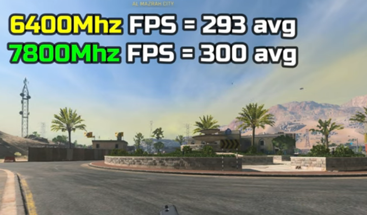

Gustavino Inviato 23 Agosto 2024 Condividi Inviato 23 Agosto 2024 Chipset ,su Amd non farà una grossa differenza visto che già ci si arriva a 7800mhz sul 670e in config tirate e le memorie nuove ad alta frequenza hanno sempre dei timing lenti ....nei vari test siamo a solo 2-4% di incremento. Mentre lato buss dati x gpu uguaglio.... Link al commento https://melius.club/topic/21306-hqplayer-hardware-le-vostre-esperienze/page/3/#findComment-1278424 Condividi su altri siti Altre opzioni di condivisione...

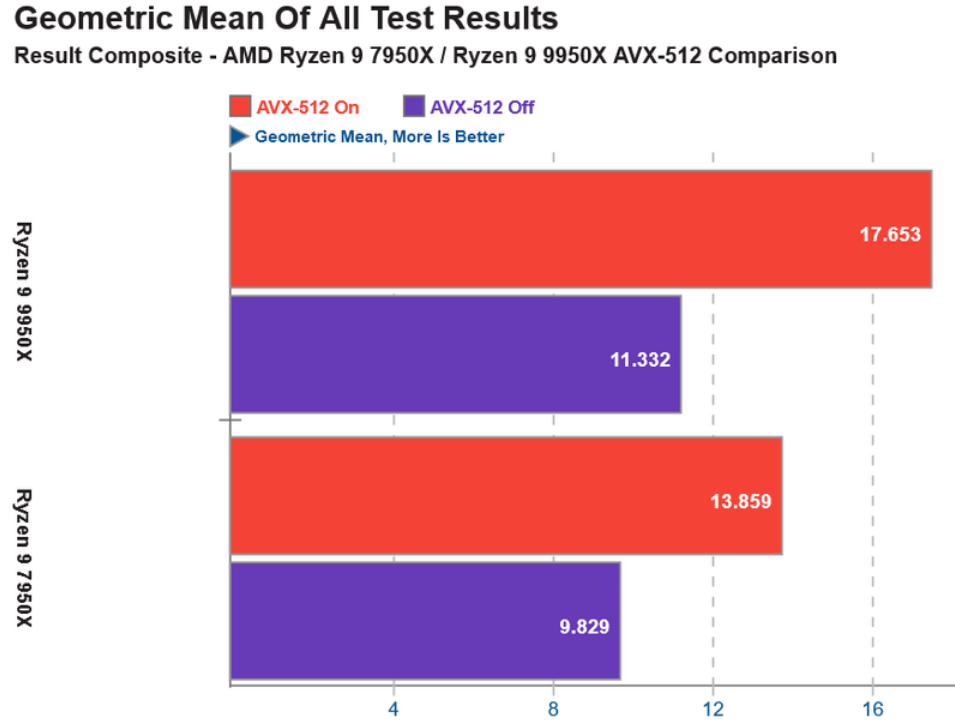

Gustavino Inviato 23 Agosto 2024 Condividi Inviato 23 Agosto 2024 512-AVX2 su amd che piacciono tanto ad Hqp Unreal dovrebbe avere il motore ottimizzato per AVX2 ... Link al commento https://melius.club/topic/21306-hqplayer-hardware-le-vostre-esperienze/page/3/#findComment-1278462 Condividi su altri siti Altre opzioni di condivisione...

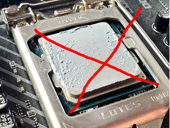

Gustavino Inviato 24 Agosto 2024 Condividi Inviato 24 Agosto 2024 Se puo essere di aiuto la pasta termica serve solo x riempire la micron porosità del metallo ,togliendo aria all interno sostituendola con la pasta ...Ora visto che le superfici son ben lappate meno pasta ci lasciate meglio e' , altrimenti otterrete l'effetto contrario ! stendetela bene ma poi rasatela meglio che potete con spatolina in plastica larga come la cpu . -ristendetela ogni volta che togliete il dissipatore -pulite sempre con isopropilico in mancanza quello normale va bene Link al commento https://melius.club/topic/21306-hqplayer-hardware-le-vostre-esperienze/page/3/#findComment-1278666 Condividi su altri siti Altre opzioni di condivisione...
