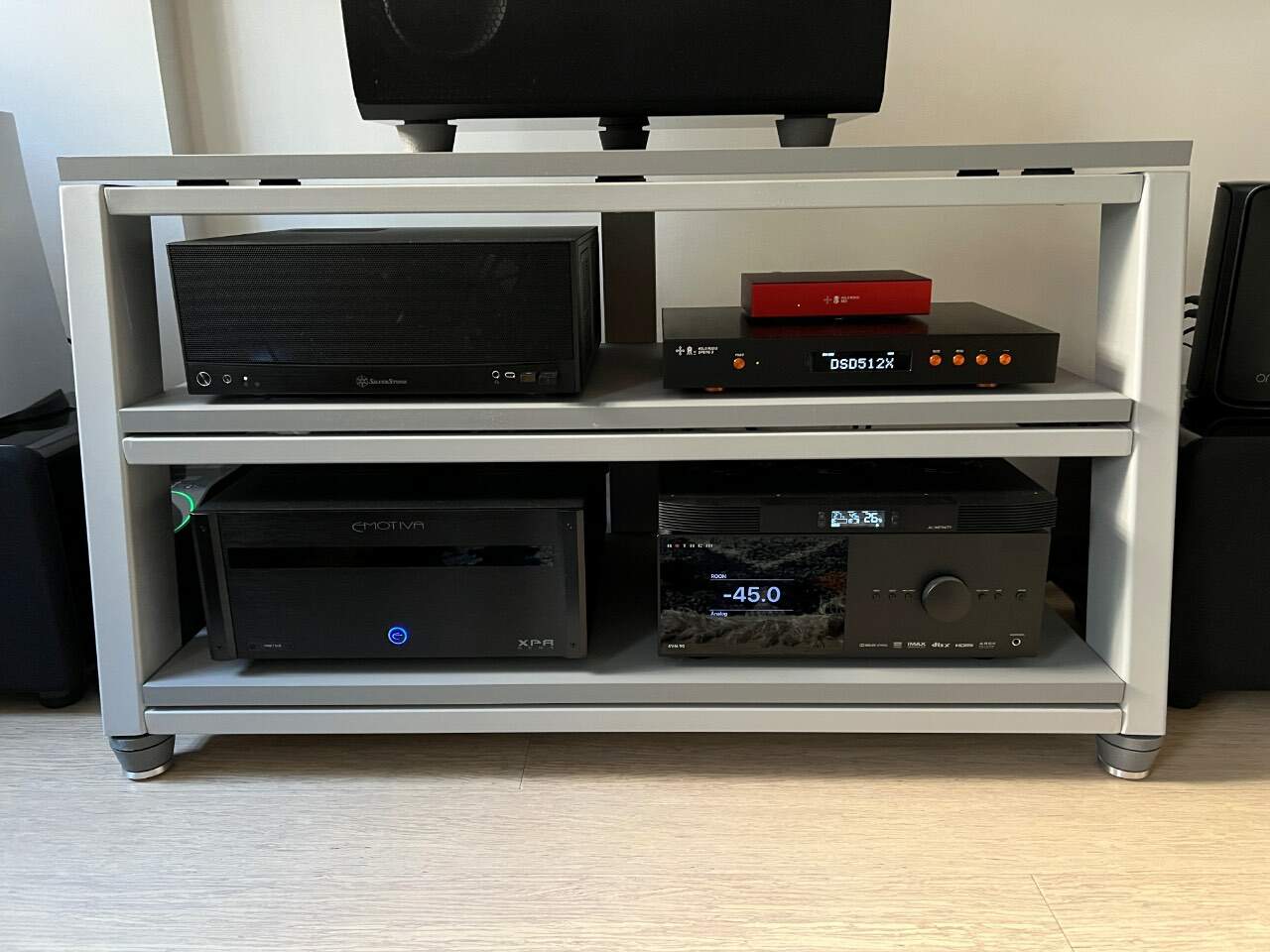

Dubleu Inviato 6 Settembre 2024 Condividi Inviato 6 Settembre 2024 . Link al commento https://melius.club/topic/21306-hqplayer-hardware-le-vostre-esperienze/page/32/#findComment-1290968 Condividi su altri siti Altre opzioni di condivisione...

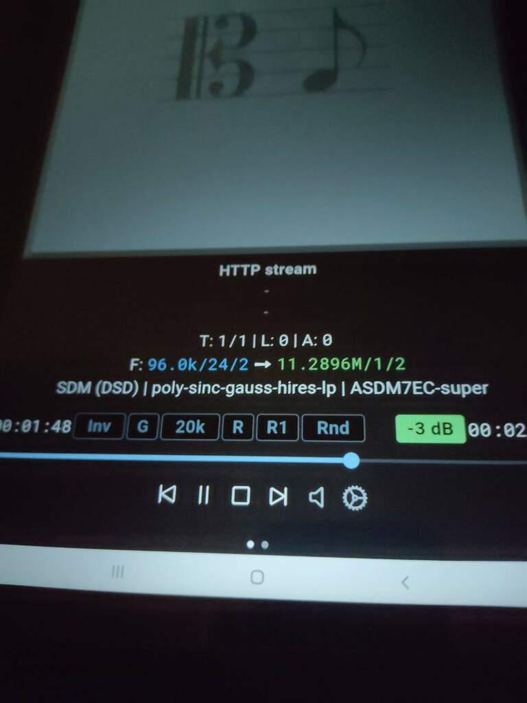

Gerardo61 Inviato 8 Settembre 2024 Condividi Inviato 8 Settembre 2024 Update Link al commento https://melius.club/topic/21306-hqplayer-hardware-le-vostre-esperienze/page/32/#findComment-1292035 Condividi su altri siti Altre opzioni di condivisione...
ildoria76 Inviato 8 Settembre 2024 Condividi Inviato 8 Settembre 2024 @Gerardo61 ma tu non usi nessun servizio di streaming?..Ho sentito solo Max mi pare dire qualcosa a riguardo. Aspetto intanto con ansia che mi arrivi il D-6 Link al commento https://melius.club/topic/21306-hqplayer-hardware-le-vostre-esperienze/page/32/#findComment-1292062 Condividi su altri siti Altre opzioni di condivisione...
Gerardo61 Inviato 8 Settembre 2024 Condividi Inviato 8 Settembre 2024 7 minuti fa, ildoria76 ha scritto: @Gerardo61 ma tu non usi nessun servizio di streaming?..Ho sentito solo Max mi pare dire qualcosa a riguardo. Aspetto intanto con ansia che mi arrivi il D-6 Niente streaming ho tutto su HDD quindi non posso dare esperienze in merito. Sorry Il D-6 dovrebbe comportarsi bene a 512. Ha il limite del 48X, ti darà un'idea della correzione ma anche dei limiti che il pc potrebbe avere. In quel caso lo userai a 256. Ricordati di aggiornare il FW Link al commento https://melius.club/topic/21306-hqplayer-hardware-le-vostre-esperienze/page/32/#findComment-1292073 Condividi su altri siti Altre opzioni di condivisione...
loureediano Inviato 8 Settembre 2024 Condividi Inviato 8 Settembre 2024 Io uso Tidal e con filtri al massimo e correzione dac a 256 riproduce tutti o formati senza problemi. Link al commento https://melius.club/topic/21306-hqplayer-hardware-le-vostre-esperienze/page/32/#findComment-1292124 Condividi su altri siti Altre opzioni di condivisione...
ildoria76 Inviato 8 Settembre 2024 Condividi Inviato 8 Settembre 2024 20 minuti fa, loureediano ha scritto: Io uso Tidal e con filtri al massimo e correzione dac a 256 riproduce tutti o formati senza problemi. Tu hai un Gustard A26 se non erro, che in correzione arriva max a 256 solo con file in ingresso a 44,1khz... Senza correzione puoi salire se il tuo pc lo permette, usando la correzione avverti delle differenze? Link al commento https://melius.club/topic/21306-hqplayer-hardware-le-vostre-esperienze/page/32/#findComment-1292152 Condividi su altri siti Altre opzioni di condivisione...
loureediano Inviato 8 Settembre 2024 Condividi Inviato 8 Settembre 2024 Sinceramente non ci ho fatto caso No riproduce con correzione tutti i formati compresi quelli a 48 Mentre i dsd no Link al commento https://melius.club/topic/21306-hqplayer-hardware-le-vostre-esperienze/page/32/#findComment-1292154 Condividi su altri siti Altre opzioni di condivisione...
ildoria76 Inviato 8 Settembre 2024 Condividi Inviato 8 Settembre 2024 8 minuti fa, loureediano ha scritto: Sinceramente non ci ho fatto caso No riproduce con correzione tutti i formati compresi quelli a 48 Mentre i dsd no Pur arrivando a DSD512 l'A26, la sua correzione si ferma a 256..solo con base rates a 44,1k. Mentre senza puoi salire a 512...falla magari una prova, sarebbe curioso chiedere a Jussi perchè queste limitazioni Link al commento https://melius.club/topic/21306-hqplayer-hardware-le-vostre-esperienze/page/32/#findComment-1292166 Condividi su altri siti Altre opzioni di condivisione...
loureediano Inviato 8 Settembre 2024 Condividi Inviato 8 Settembre 2024 Non so che dirti, a me con correzione converte a 256 tutti i formati tranne i dsd Link al commento https://melius.club/topic/21306-hqplayer-hardware-le-vostre-esperienze/page/32/#findComment-1292170 Condividi su altri siti Altre opzioni di condivisione...
ildoria76 Inviato 8 Settembre 2024 Condividi Inviato 8 Settembre 2024 5 minuti fa, loureediano ha scritto: Non so che dirti, a me con correzione converte a 256 tutti i formati tranne i dsd Ah, anche se in ingresso gli dai un file pcm 192k/24bit? Link al commento https://melius.club/topic/21306-hqplayer-hardware-le-vostre-esperienze/page/32/#findComment-1292175 Condividi su altri siti Altre opzioni di condivisione...
loureediano Inviato 8 Settembre 2024 Condividi Inviato 8 Settembre 2024 Si In questo momento sto ascoltando tramite Tidal un file flac a 96/24 A proposito per ascoltare i dsd senza upsampling quale la migliore configurazione dei parametri presenti? Link al commento https://melius.club/topic/21306-hqplayer-hardware-le-vostre-esperienze/page/32/#findComment-1292177 Condividi su altri siti Altre opzioni di condivisione...
ildoria76 Inviato 8 Settembre 2024 Condividi Inviato 8 Settembre 2024 3 minuti fa, loureediano ha scritto: Si In questo momento sto ascoltando tramite Tidal un file flac a 96/24 Ottimo allora...mi sono pentito di aver scambiato l'A26 con l'R26...che cmq ha un suono bellissimo, sarebbero da avere entrambi. Se un giorno decidi di cambiare, fammi un fischio :) Link al commento https://melius.club/topic/21306-hqplayer-hardware-le-vostre-esperienze/page/32/#findComment-1292187 Condividi su altri siti Altre opzioni di condivisione...
