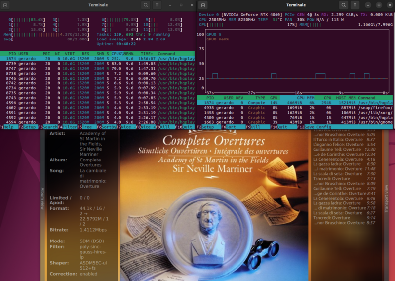

Gerardo61 Inviato 24 Agosto 2024 Condividi Inviato 24 Agosto 2024 55 minuti fa, stefano_mbp ha scritto: Ma solo con specifici modulatori, ad esempio ASDM7ECV3 sul i5, con correzione, non va proprio In realtà ce la fa. Il problema sono i modulatori serie 5/7 +512fs soprattutto per le risoluzioni su base 48 Link al commento https://melius.club/topic/21306-hqplayer-hardware-le-vostre-esperienze/page/5/#findComment-1279297 Condividi su altri siti Altre opzioni di condivisione...
stefano_mbp Inviato 24 Agosto 2024 Autore Condividi Inviato 24 Agosto 2024 1 minuto fa, ildoria76 ha scritto: Mi chiedo Jussi con quale hardware ha lui provato un filtro sinc-L a dsd 512...se li ha creati dovrebbe anche averli provati. E poi i filtri della serie sinc-L che tipo di benefici portano rispetto aglì altri per usare così tanta ram? Le descrizioni sul manuale non spiegano questi aspetti....lo dico perchè poi uso solo per la curiosità di provare anche solo una volta deve spendere 2.000euro? Vorrei tanto fare un confronto tra uno dei miei Dac soprattutto il Neo Stream e un qualsiasi Dac che ha le correzzioni dedicate, perchè ho l'impressione che non ne valga la pena a tenere acceso un pc che assorbe 7/800W . Non va perchè ha una frequenza di base bassa? O perchè la cpu ha pochi CV? perchè il mio discorso era sulla frequenza di base. Cosa c'è di molto fuorviante? non mi pare...facciamo così allora mi espongo dalla mia esperienza/sensazione personale. Ti dico che già con le prestazioni che sto rilevando con la mia cpu ti dico che ha prestazioni sicuramente superiori a quella di Gerardo...ed in generale credo che AMD sia almeno alla pari ad Intel. Purtroppo il tema delle prestazioni necessarie/sufficienti per raggiungere certi obiettivi è il punto debole di HQP, manca una letteratura “organizzata” al riguardo … qui siamo pochi e la casistica è limitata. Nei forum Audiophile Style e Roon/HQPlayer ci sono invece centinaia di post nei quali i vari utilizzatori espongono le proprie configurazioni e i propri risultati: Roon/HQPlayer Audiophile Style NAA hw Audiophile Style NAA sw Audiophile Style HQPlayer (desktop) Audiophile Style HQPlayer (Linux) questi sono i principali … Link al commento https://melius.club/topic/21306-hqplayer-hardware-le-vostre-esperienze/page/5/#findComment-1279299 Condividi su altri siti Altre opzioni di condivisione...
Gerardo61 Inviato 24 Agosto 2024 Condividi Inviato 24 Agosto 2024 12 minuti fa, ildoria76 ha scritto: AMD sia almeno alla pari ad Intel. Sicuramente ci sono cose che non capiamo. A naso credo che il problema degli AMD sia la mancanza degli e-core che costringe all'uso di una GPU come ho dovuto fare io. Link al commento https://melius.club/topic/21306-hqplayer-hardware-le-vostre-esperienze/page/5/#findComment-1279301 Condividi su altri siti Altre opzioni di condivisione...
stefano_mbp Inviato 24 Agosto 2024 Autore Condividi Inviato 24 Agosto 2024 3 minuti fa, Gerardo61 ha scritto: soprattutto per le risoluzioni su base 48 Ooops .. avevo capito il contrario Link al commento https://melius.club/topic/21306-hqplayer-hardware-le-vostre-esperienze/page/5/#findComment-1279302 Condividi su altri siti Altre opzioni di condivisione...
Gerardo61 Inviato 24 Agosto 2024 Condividi Inviato 24 Agosto 2024 Adesso, stefano_mbp ha scritto: Ooops .. avevo capito il contrario Figurati Con i modulatori 512+fs fatica con i 48x Però posso usare ASDM5/7 EC ul, light e Super senza problemi con la correzione Link al commento https://melius.club/topic/21306-hqplayer-hardware-le-vostre-esperienze/page/5/#findComment-1279306 Condividi su altri siti Altre opzioni di condivisione...
ildoria76 Inviato 24 Agosto 2024 Condividi Inviato 24 Agosto 2024 Adesso, Gerardo61 ha scritto: A naso credo che il problema degli AMD sia la mancanza degli e-core che costringe all'uso di una GPU come ho dovuto fare io. mmm sono dubbioso, purtroppo se non si prova ...penso che un Amd 7600 con la tua stessa scheda video potrebbe avere anche prestazioni superiori, ma è tutto un dire Link al commento https://melius.club/topic/21306-hqplayer-hardware-le-vostre-esperienze/page/5/#findComment-1279307 Condividi su altri siti Altre opzioni di condivisione...
stefano_mbp Inviato 24 Agosto 2024 Autore Condividi Inviato 24 Agosto 2024 Chi si offre per compilare una tabella in cui inserire cpu e combinazioni di filtri/modulatori/eventuale correzione/eventuale convoluzione oltre a risoluzione in entrata e uscita? Ognuno di noi potrebbe contribuire con i propri dati Link al commento https://melius.club/topic/21306-hqplayer-hardware-le-vostre-esperienze/page/5/#findComment-1279308 Condividi su altri siti Altre opzioni di condivisione...
stefano_mbp Inviato 24 Agosto 2024 Autore Condividi Inviato 24 Agosto 2024 3 minuti fa, Gerardo61 ha scritto: Però posso usare ASDM5/7 EC ul, light e Super Io parlavo di ASDM7ECV3 … Link al commento https://melius.club/topic/21306-hqplayer-hardware-le-vostre-esperienze/page/5/#findComment-1279309 Condividi su altri siti Altre opzioni di condivisione...
Gerardo61 Inviato 24 Agosto 2024 Condividi Inviato 24 Agosto 2024 2 minuti fa, stefano_mbp ha scritto: Io parlavo di ASDM7ECV3 … Si avevo letto Comunque riprovo e dico Link al commento https://melius.club/topic/21306-hqplayer-hardware-le-vostre-esperienze/page/5/#findComment-1279312 Condividi su altri siti Altre opzioni di condivisione...
ildoria76 Inviato 24 Agosto 2024 Condividi Inviato 24 Agosto 2024 18 minuti fa, Gerardo61 ha scritto: Con i modulatori 512+fs fatica con i 48x Però posso usare ASDM5/7 EC ul, light e Super senza problemi con la correzione Allora avevo ragione che i modulatori 512+fs sono più pesanti dei ASDM5/7... Link al commento https://melius.club/topic/21306-hqplayer-hardware-le-vostre-esperienze/page/5/#findComment-1279319 Condividi su altri siti Altre opzioni di condivisione...
Gerardo61 Inviato 24 Agosto 2024 Condividi Inviato 24 Agosto 2024 1 ora fa, ildoria76 ha scritto: Allora avevo ragione che i modulatori 512+fs sono più pesanti dei ASDM5/7. Si Qui siamo al limite nel senso che non devo fare niente col pc. Però io mi trovo molto bene con ASDM 5/7 EC ul, light, super Link al commento https://melius.club/topic/21306-hqplayer-hardware-le-vostre-esperienze/page/5/#findComment-1279352 Condividi su altri siti Altre opzioni di condivisione...
