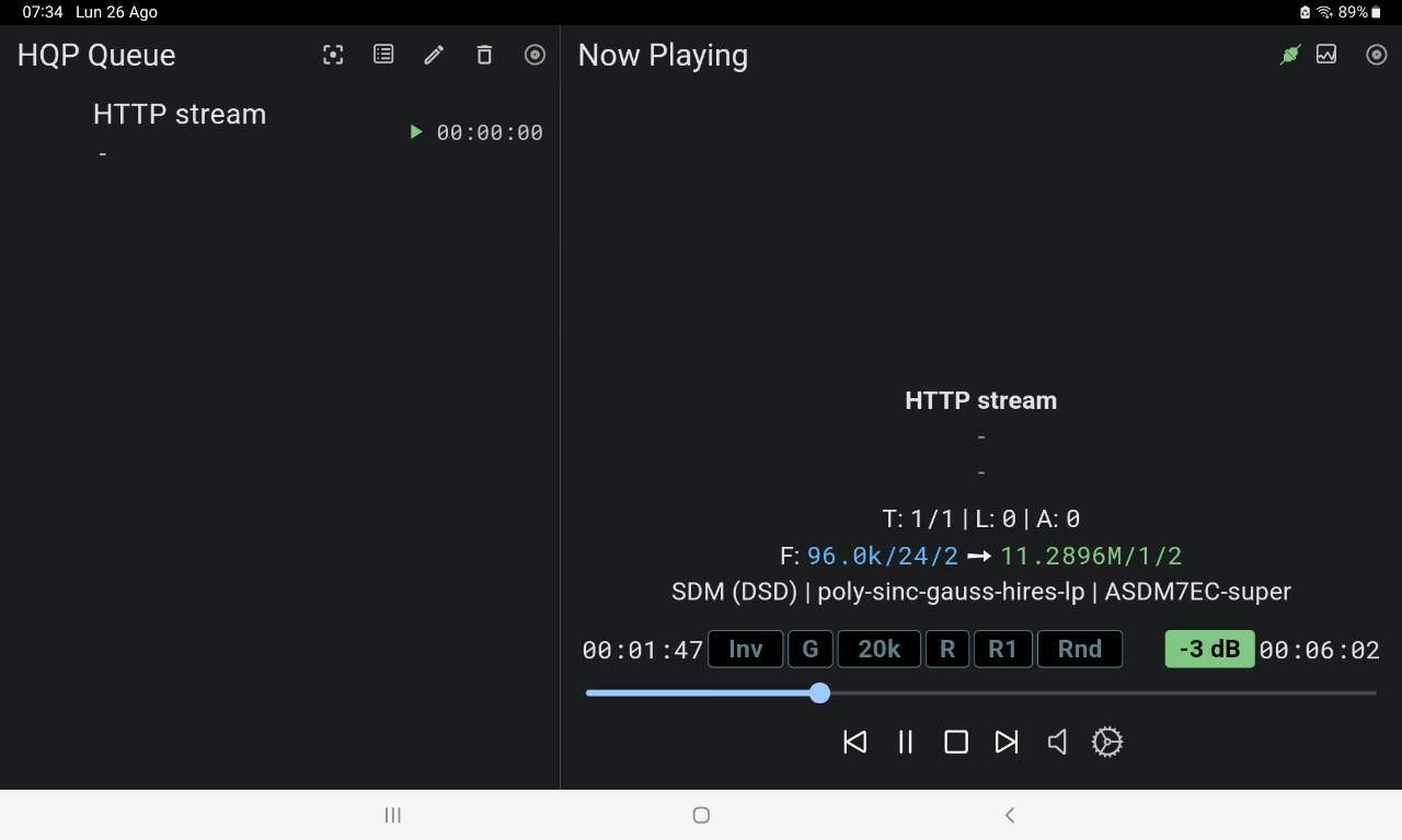

Robi Inviato 25 Agosto 2024 Condividi Inviato 25 Agosto 2024 Ciao, aggiorno i dati con il mio i7 1365u e 16GB di RAM. a DSD128 con modulatore 7EC-super e filtri poly-sinc-xtr-lp uso 1.56 GB di RAM ed ho i core al 78-80% tranne lo 0 ed il 2 che sono al 50-52%. Integratore IIR, Conversione wide e DirectSDM. Se uso ASDM7ECv3 i core 0 e 2 salgono a 52-58%. Se uso poly-sinc-xtr-mp, si dimezza praticamente tutto l’utilizzo. Avete qualche consiglio? 1 Link al commento https://melius.club/topic/21306-hqplayer-hardware-le-vostre-esperienze/page/8/#findComment-1279860 Condividi su altri siti Altre opzioni di condivisione...
stefano_mbp Inviato 25 Agosto 2024 Autore Condividi Inviato 25 Agosto 2024 10 minuti fa, Robi ha scritto: tranne lo 0 ed il 2 che sono al 50-52% Sono i due thread che elaborano il modulatore, uno per canale 11 minuti fa, Robi ha scritto: Avete qualche consiglio? Direi nessuno … Link al commento https://melius.club/topic/21306-hqplayer-hardware-le-vostre-esperienze/page/8/#findComment-1279873 Condividi su altri siti Altre opzioni di condivisione...
