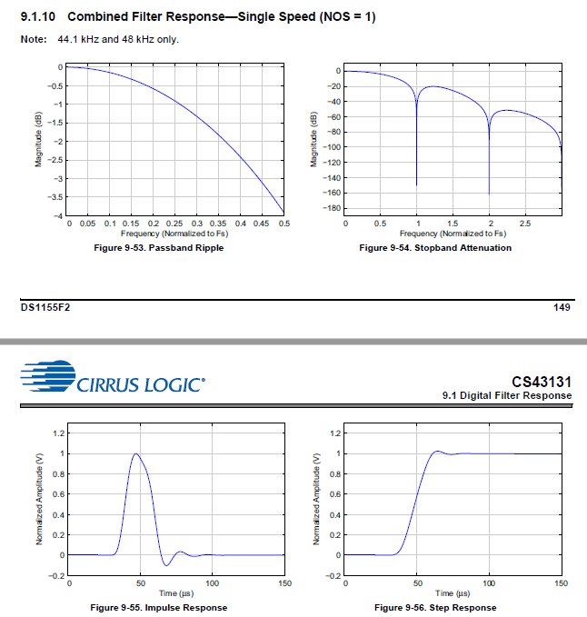

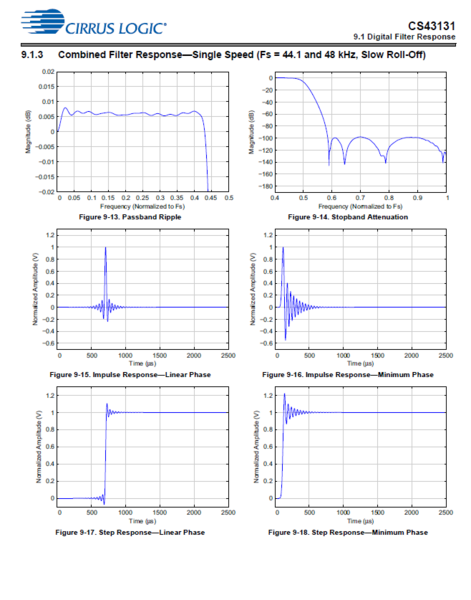

In questi giorni mi sono fissato sul filtro D4 (slow roll-off), il filtro NOS è a volte davvero troppo "sfocante".
