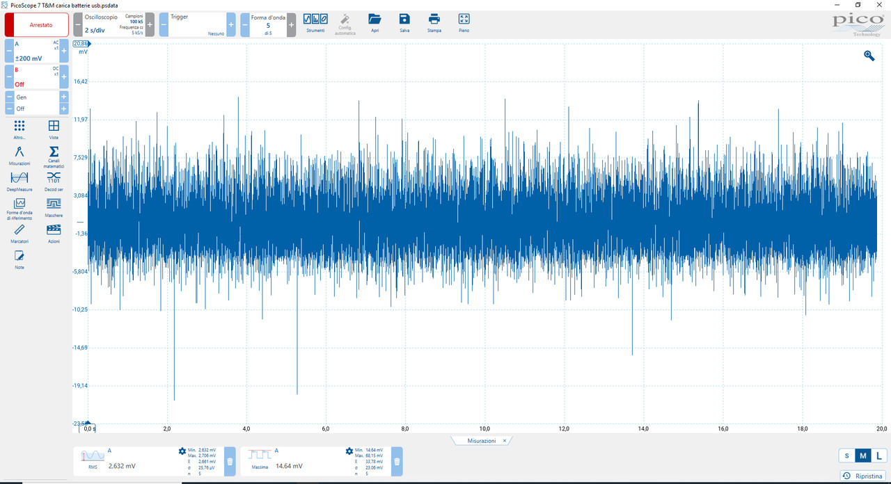

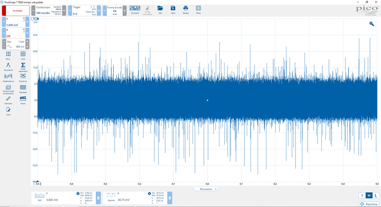

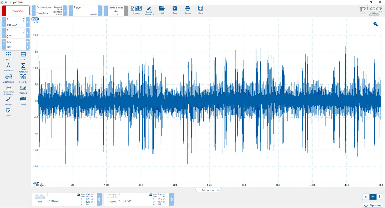

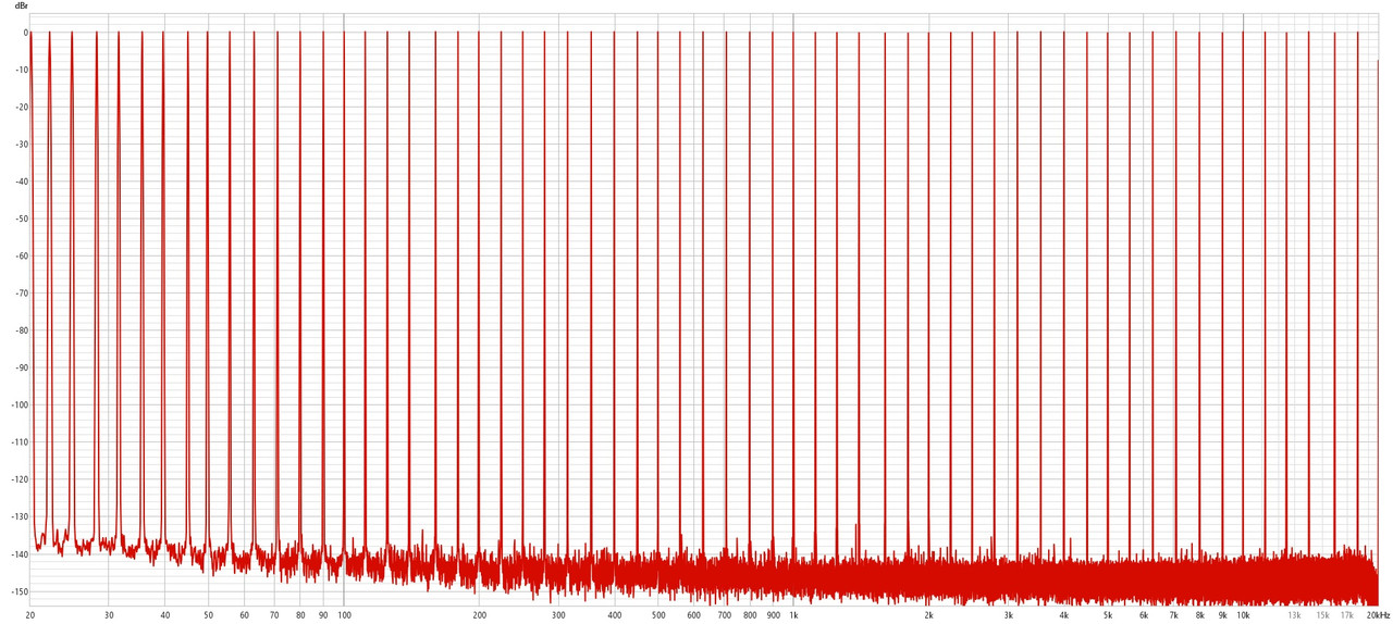

ilmisuratore Inviato 4 Settembre 2024 Autore Condividi Inviato 4 Settembre 2024 Vediamo qualche dato di rumore (non è sottocarico, quindi a sua volta verrà incrementato il disturbo) prelevato da diverse uscite USB e relative sorgenti: STREAMER EVERSOLO A-6 PC DESKTOP ASUS B 250 CARICABATTERIE PER TELEFONO CELLULARE XIAOMI CON USCITA USB MINI PC TANIX Come si evince, il valore di rumore RMS piu "basso" lo produce la Asus B 250 Il valore di rumore RMS piu alto viene prodotto dal mini Pc Tanix Il valore di picco piu alto viene prodotto dal caricabatterie per cellulare (quasi 70 mV) Link al commento https://melius.club/topic/21485-riproduzione-audio-da-interfaccia-usb-evoluzione-del-protocollo-problemi-e-come-risolverli/page/2/#findComment-1289310 Condividi su altri siti Altre opzioni di condivisione...
ilmisuratore Inviato 4 Settembre 2024 Autore Condividi Inviato 4 Settembre 2024 Per la nostra prova entreremo nell'ingresso USB del DAC prelevando il segnale dal PC Tanix, che produce un livello di rumore RMS piu alto Link al commento https://melius.club/topic/21485-riproduzione-audio-da-interfaccia-usb-evoluzione-del-protocollo-problemi-e-come-risolverli/page/2/#findComment-1289312 Condividi su altri siti Altre opzioni di condivisione...

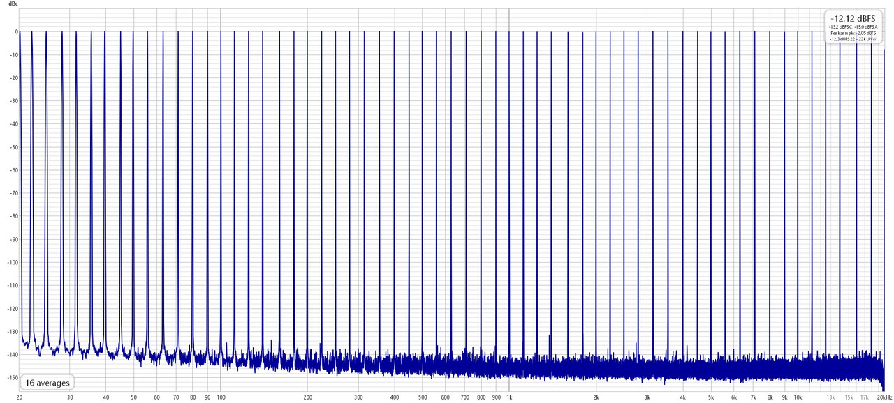

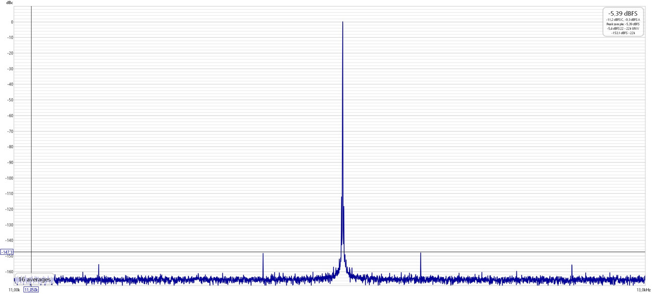

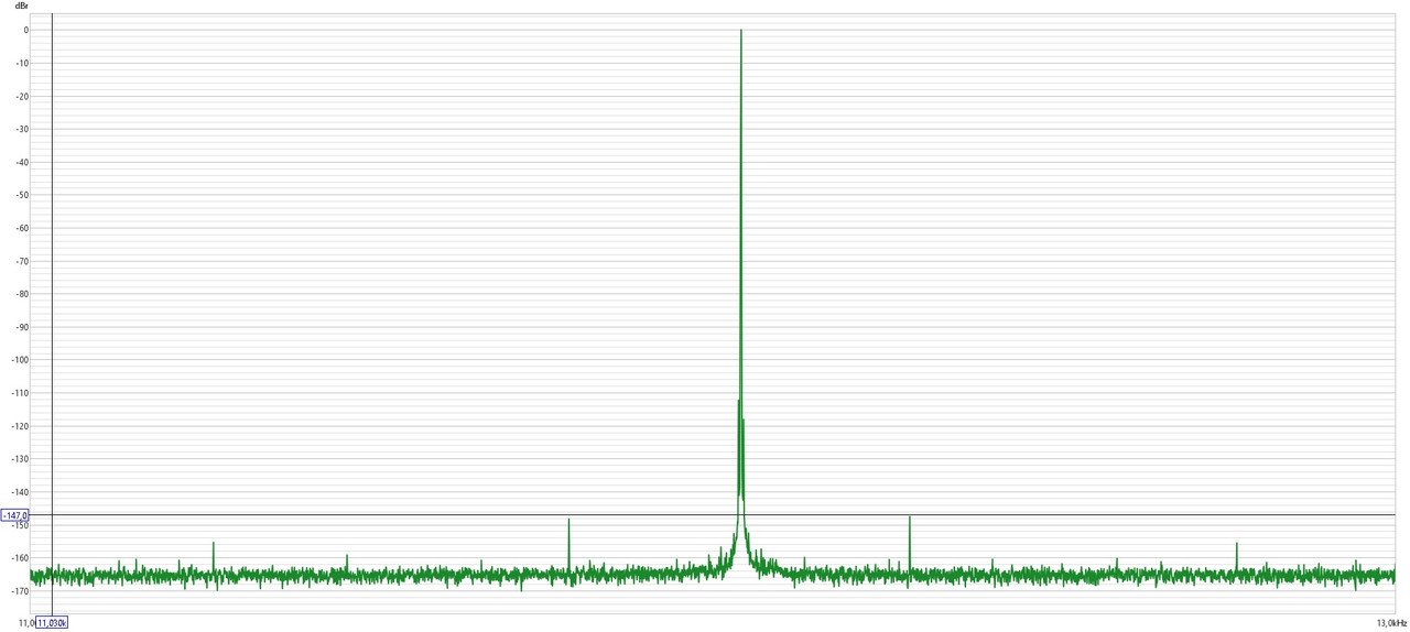

ilmisuratore Inviato 5 Settembre 2024 Autore Condividi Inviato 5 Settembre 2024 Terminata l'inutile prova Sul mio DAC avrei sperato in un miglioramento...ma...non è accaduto un bel niente Nonostante abbia instradato nel DAC (un Topping D70s) la USB piu sporca possibile, questa non ha causato nessun problema...perfino eliminando l'alimentazione della USB e la massa (calza esterna) Il DAC con i soli due cavi data signal +/- si è agganciato Ho perfino staccato completamente il connettore USB all'ingresso del DAC per vedere se alle misure migliorasse qualcosa a livello di rumore (magari dai piani di massa) ma nisba...nisba...nisba... Questo apparecchio ha un ingresso USB "maledettamente" refrattario ai disturbi, il chè non è affatto male in quanto lo rende perfettamente "onnivoro" a ciò che gli viene dato in pasto Innuos, Melco e varie cianfrusaglie di filtraggio e isolatori NON farebbero nulla Magari su altri DAC si...forse...chissà...ma con questo niente da fare Ho svolto un sacco di prove in quanto molto interessato (è una cosa mia e cerco di migliorarla) ma non ho cavato un ragno dal buco Ok...ho fatto questa nuova esperienza...solo quella... Posto qualche grafico Qui sotto la sovrapposizione del noise floor delle tre condizioni, con cavo intonso, con cavo al quale sono stati eliminati tutti i fili tranne il data signal, e infine con il cavo USB staccato dal PC Come si evince il rumore è perfettamente sovrapponibile Qui sotto la rilevazione del jitter con il cavo intonso Il livello delle bande laterali spazia sui -147 dB Qui sotto la stessa misurazione con il cavo USB modificato e senza alcun filamento tranne i due conduttori del data signal Stesso valore di Jitter, identico Qui vediamo la distorsione integrale multitono con cavo intonso E qui sotto la replica con il cavo modificato Identica Alla fine ho concluso anche con un ascolto in cieco ABX e non ho rilevato alcuna differenza 1 1 Link al commento https://melius.club/topic/21485-riproduzione-audio-da-interfaccia-usb-evoluzione-del-protocollo-problemi-e-come-risolverli/page/2/#findComment-1290194 Condividi su altri siti Altre opzioni di condivisione...
