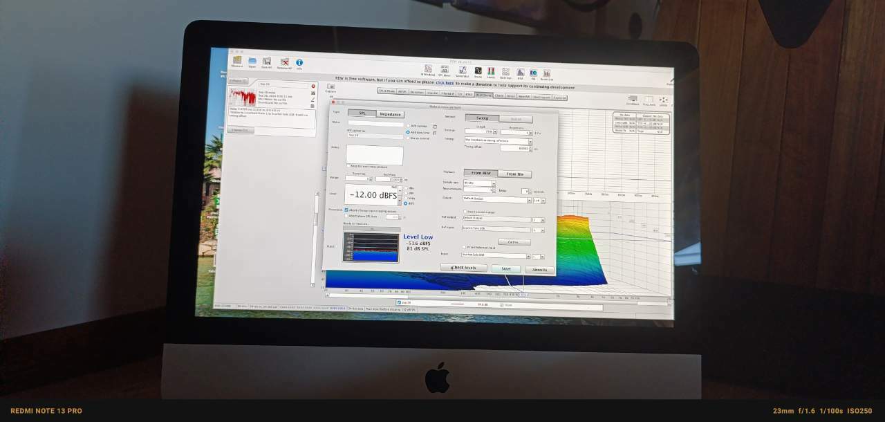

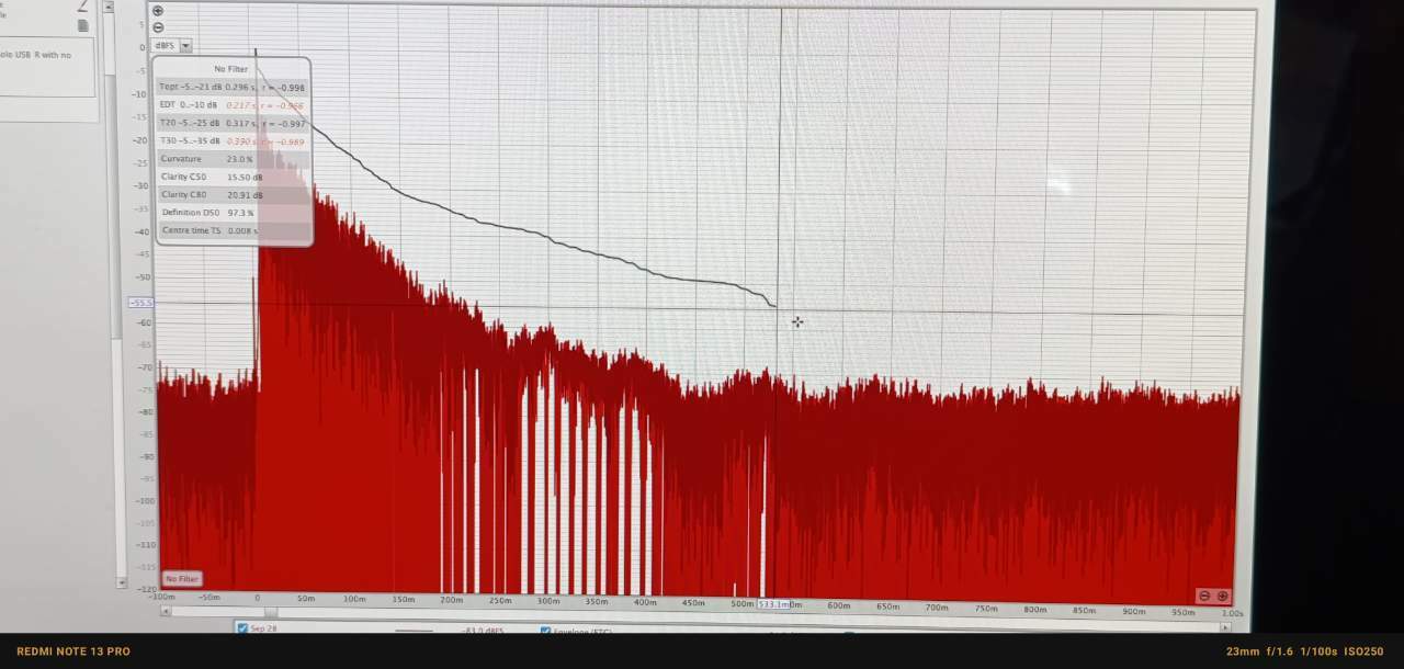

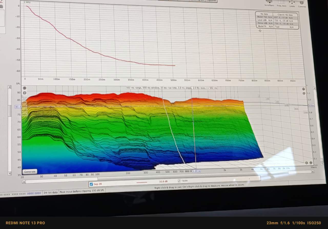

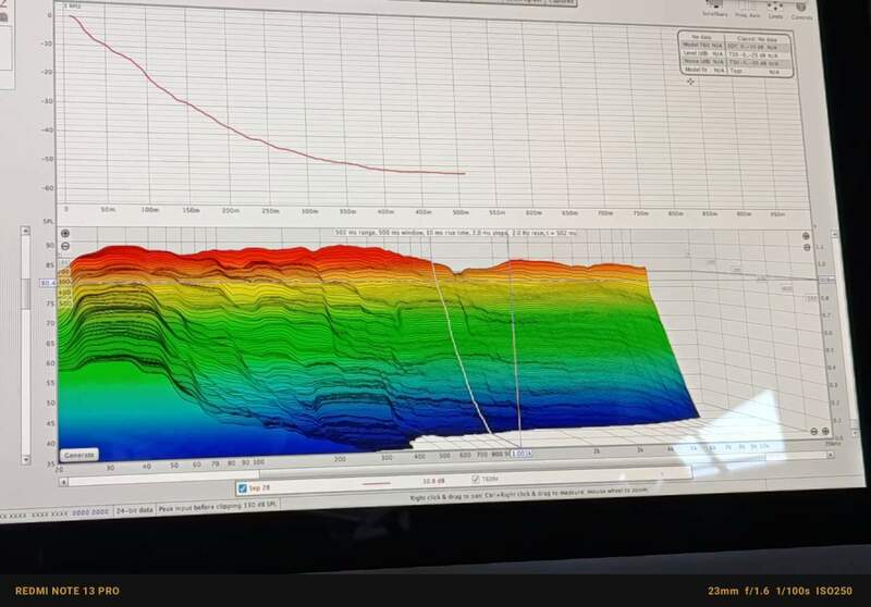

Moro78 Inviato 3 Ottobre 2024 Condividi Inviato 3 Ottobre 2024 Ciao a tutti forse mi potete aiutare ho provato a fare qualche misurazione per il riverbero della stanza il risultato è quello in foto com'è secondo voi? E poi Non capisco come mai mi dice che il livello è basso (low level) quando calibro il microfono mi compare gli 80 decibel poi con il fonometro aumento il volume dell ampli per avvicinarmi il più possibile alla misura fatto il tutto mi dice che con il microfono 8000 BEHRINGER posso arrivare fino a una pressione di 130 decibel fatto il tutto passa nella schermata di misurazione e mi dà "l errore" per ovviare dovrei tenere il volume a più di 92 decibel ( mi sembra un esagerazione) il questo caso mi dà il livello ok comunque la misurazione che ho fatto è falsata cosi o può andare? Ho visto che arriva a -50 e non -60 come ho visto in alcuni tutorial ogni vostro contributo sarebbe prezioso non ci capisco nulla perdonatemi!!! la scheda audio è la Scarlett solo 3 generazione Link al commento https://melius.club/topic/21548-rew-se-ne-parla-poco/page/3/#findComment-1313829 Condividi su altri siti Altre opzioni di condivisione...
