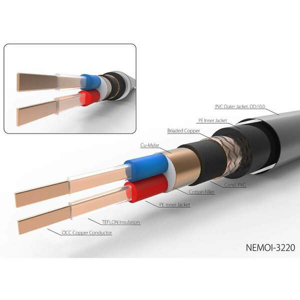

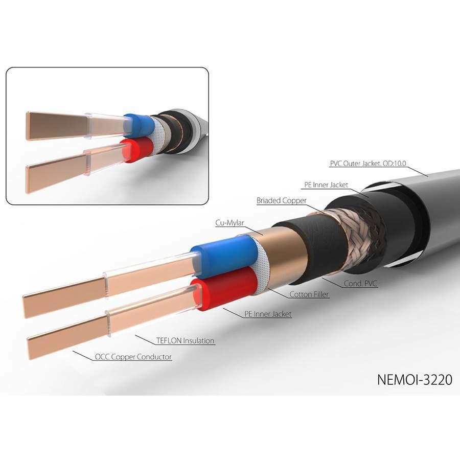

Se riesci a fare uno sforzo in piu' ti consiglierei questi Neotech della foto,i Nemoi-3220.Purtroppo,almeno per me,i Nei-3004 sono tra i cavi meno riusciti della casa,un po' scuri e poveri di armoniche,invece i 3220 sono veramente musicali e equilibrati senza cercare nient'altro per molti anni.

@leosam Grazie Leo, lo shopping vorrei farla da Audioteka, in passato sono stati molto disponibili e cortesi e poi il cavo lo voglio prendere sfuso per poi assemblarlo.
Diffusori nella fattispecie dei vecchi JBL L220 e/o JBL 4311b che poi aggiornerò ma è di li da venire.
@leosam E i cavi a conduttore rettangolare si saldano bene nei normali connettori RCA?
Grazie
https://melius.club/topic/21551-cavo-di-segnale-vdh-d-102-mk-iii-o-neotech-nei-3004/#findComment-1293749
@Giovanni68
Per i tuoi diffusori ti consiglierei i Neotech allora,comunque anche i Triple C ci sono a metraggio su Playstereo,mi sembra 29,90 al metro forse anche gratis la spedizione se non sbaglio.
Per i cavi rettangolari non c'e' alcun problema anzi, essendo piatti forse anche piu' rapida la presa della saldatura,ovviamente non bisogna saldarli dalla sezione trasversale.Occhio che sono un pelo piu' delicati di quelli circolari, prestare piu' attenzione nel togliere loro la guaina. P.s. complimenti per i tuoi diffusori,soprattutto le L220  le terrei con me anche in caso di un eventuale aggiornamento😀😉
