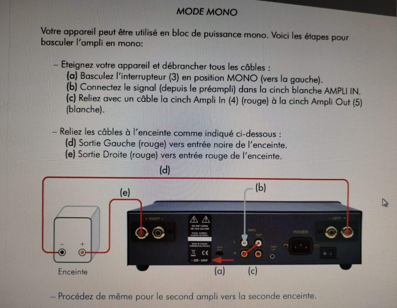

8 minuti fa, Angelos58 ha scritto:
Posso usare un cavo rca, maschio-maschio qualsiasi?
Sì, ovviamente, più corto è meglio è, ma va bene un qualsiasi cavo rca
Soltanto un filo corto?
Me ne consigliate qualcuno di facile acquisto ?
Questo, magari da valutare se ci sta il connettore ad L. Cercando un po' son sicuro che si trovano questi jumper anche con connettori diritti.

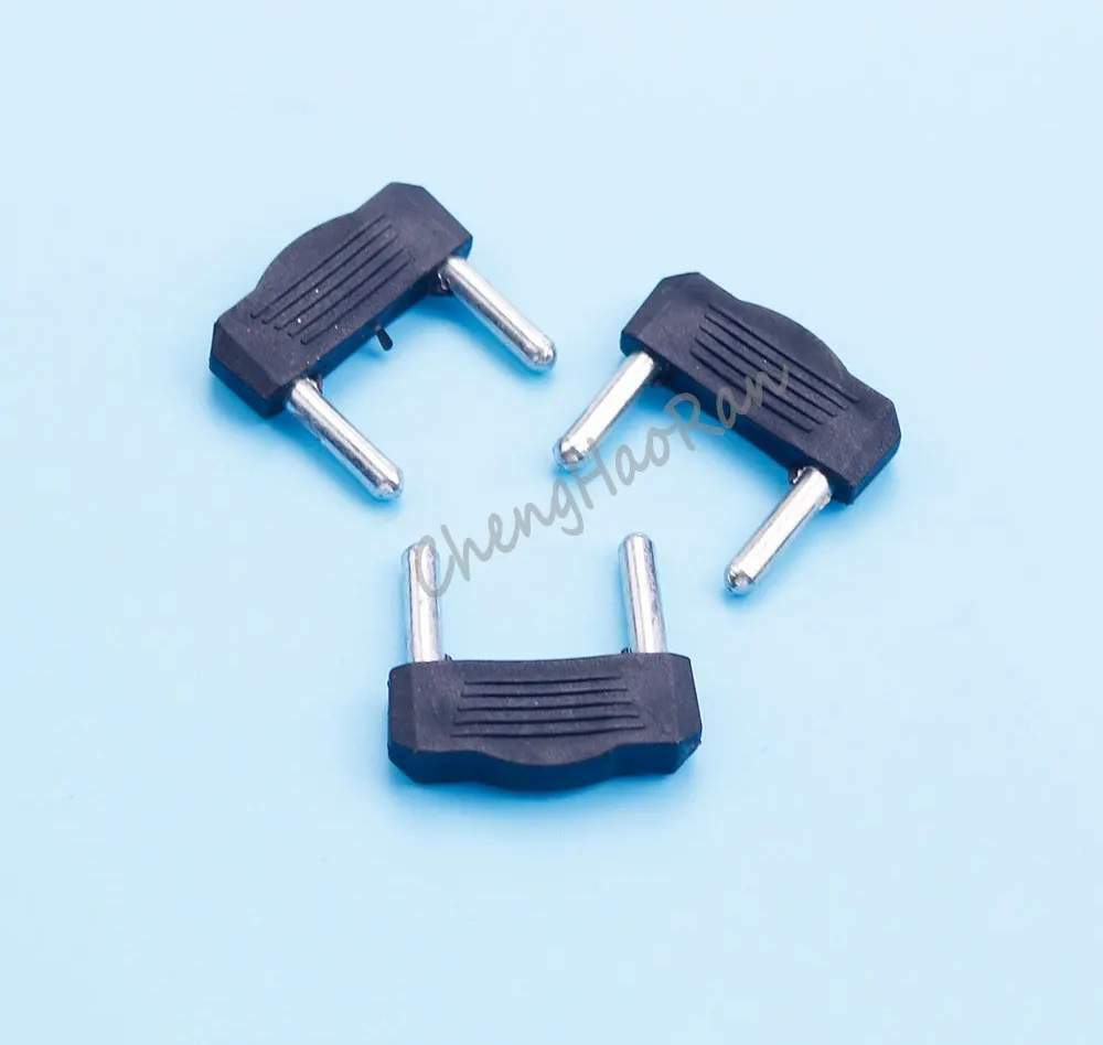

Distanze permettendo ci sarebbero pure questi https://a.aliexpress.com/_Eygj4Ap
Sono del parere che le spine suggerite, ovviamente se della giusta misura andrebbero probabilmente anche bene, ma non sono sicurissimo che cortocircuitare solo e soltanto il "Polo caldo" del Canale In/Dx e del Canale Out/Sx possa essere comunque la soluzione corretta dal punto di vista circuitale.
Nel dubbio personalmente sceglierei la scontata e certa soluzione del cavetto bipolare con i connettori RCA che và a chiudere il circuito anche sul Ground.
Considera che in molti amplificatori integrati con sezione pre e finale separate, sono collegate esternamente proprio con i ponticelli che ho suggerito.

Si certo,
Ad ogni buon conto sono dell'opinione che quando si tratta di "riconfigurare" in modo così sostanziale il funzionamento di un elettronica di amplificazione, fin dove possibile e specificato, bisogna comunque pedissequamente e tassativamente seguire le istruzioni del costruttore.
