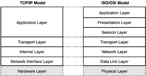

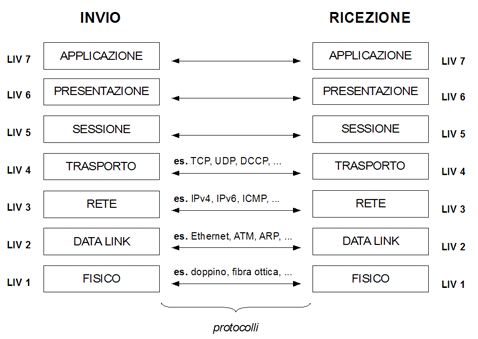

1 minuto fa, buranide ha scritto:
Forse meglio evitare di entrare nel merito della pila OSI
In effetti avrei potuto anche dire Network Interface Layer del modello TCP/IP 😋
Cerco di essere più chiaro per i non addetti.
Il vostro WiFi è l'insieme dei livelli 1 e 2 dei sette strati del modello ISO/OSI (International Standard Organization / Open Systems Interconnection):
Quando si fa riferimento al protocollo TCP/IP, questo è il "mappaggio" con il modello OSI:
