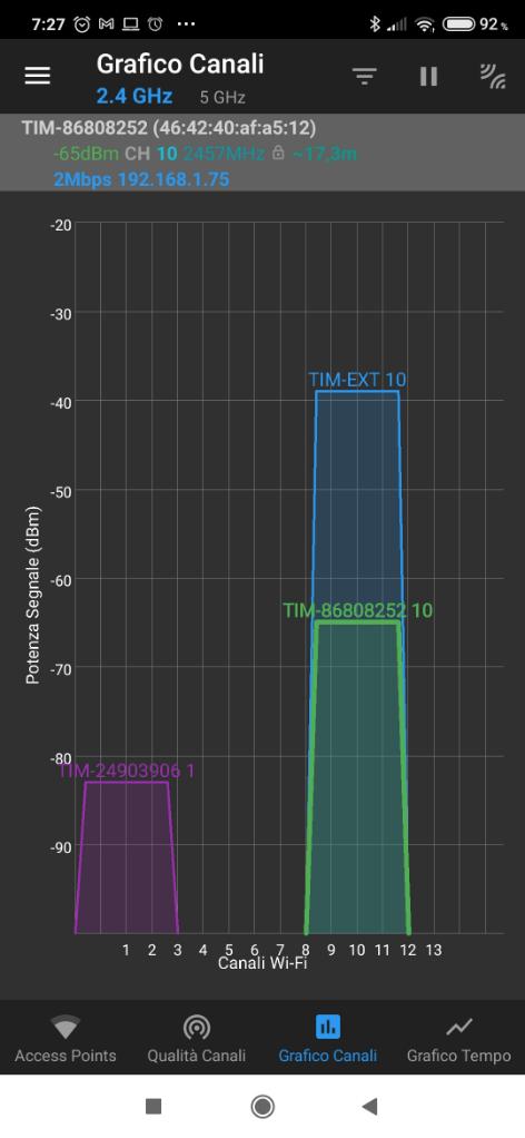

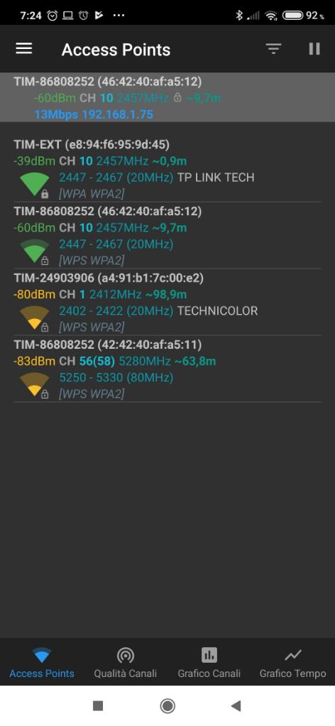

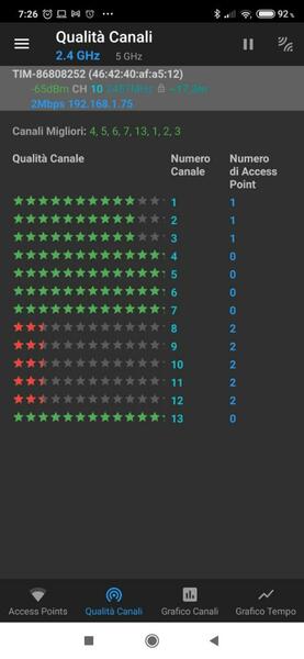

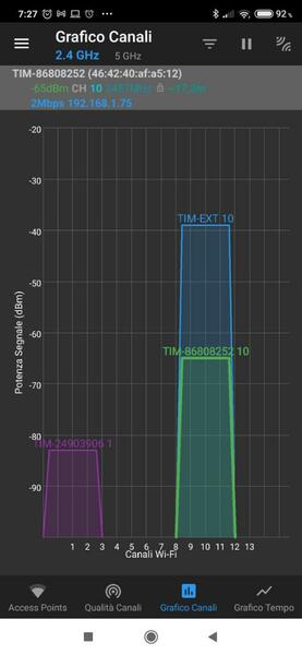

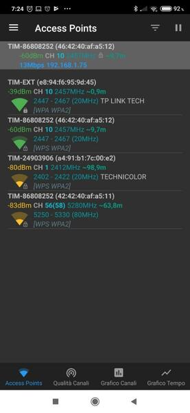

@qzndq3 ho istallato l'app che mi hai consigliato ed i risultati sono  come da immagini allegate.
La mia linea è TIM 86808252 e l'extender è TIM EXT.
L'altra TIM che si vede dovrebbe essere di mio fratello al piano di sopra, ma è un'altra utenza....
Da quello che capisco dovrei passare ad un canale dall'1 al 7 per evitare problemi..... Non vedo l'affollamento, ma la qualità del canale....

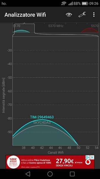

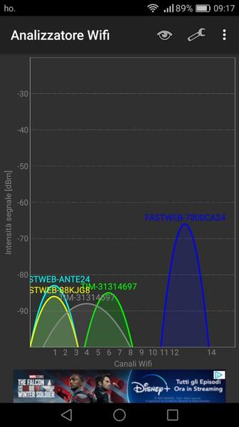

Il canale è la portante radio. Più trasmittenti possono irradiare sullo stesso canale e generare interferenze e quindi richiedere ritrasmissioni dei pacchietti.
Guarda i miei vicini di casa che stanno sull0 stesso canale (5Ghz)
2.4GHz
Si capiva dai livelli di segnale 🙂 Non hai alcun problema di affollamento, ma spegni quell'extender che collide con il segnale nativo che è già abbastanza forte.
E' palese che tu abbia "sniffato" (significa vedere cosa c'è in rete, la coca non c'entra nulla) con l'applicazione posizionandoti vicino all'estender, ripeti la prova dove hai il PC e dove c'è quello di tua figlia per essere tranquilli.
Dagli screenshot che hai postato, i problemi, se ci sono, arrivano da un'altra parte.

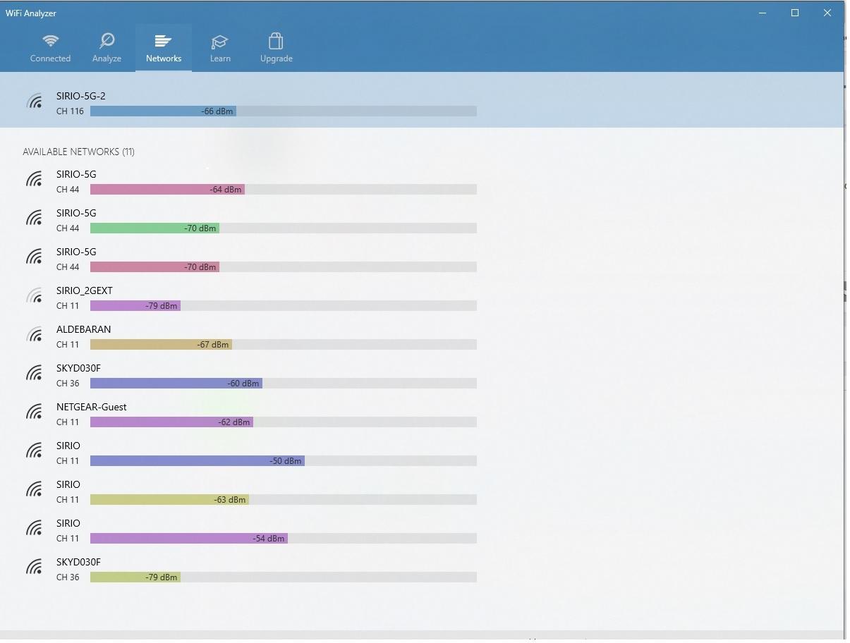

Guardate la mia situazione. Ho la bellezza di 12 reti diverse in casa.
questo laptop è a circa 10 metri dal router, con 1 muro portante di mezzo
Con fibra TIM, ma router Netgear, ho una media di 120 mbit/sec su 2.4, 260 mbit su 5 ghz, e quasi 400 mbit sulla 5ghz "alta" (canali dal 100 in su)
In questa schermata l'unica rete del router TIm che ho mantenuto è Aldebaran. Questo perchè non sono ancora riuscito a far funzionare il Netgear direttamente con l'ONT di TIM. Per cui il netgear e in cascata al router TIM.
Non posso farvi vedere le variazioni del segnale, ma tutte le reti del Router e degli extender Netgear hanno il segnale che varia nel tempo al massimo di +-2 db. Aldebaran varia da questa posizione tra i -67 e i -89, e viceversa, e di continuo. Per cui il router TIM fa abbastanza schifo.

L'extender l'ho dovuto accendere perchè non arrivava il segnale del router.. è questo il problema: sopra ok pieno, sotto fino alla scorsa settimana ok con 50-60 mbps, mentre ora è assente il segnale, sul wifi Mac, che con ext qualcosa fa.
Ho capito il discorso della portante e dell'affollamento, che a quanto pare su quel canale non c'è. Tuttavia la seconda immagine mi dice che la qualità del segnale è scarsa, verificato dalla mancanza di rete o quasi.
Stai sbagliando d interpretare la seconda immagine: dice qual è il canale meno affollato incluso te stesso.
Il segnale che tu hai è misurato nella prima e nella terza immagine, canale 10 (2.4GHz) - 60dB è un buon valore. L'extender è -39dB, perchè ci sei vicino.
Inoltre da quello che vedo, è possibile che tua moglie e tua figlia sono collegate al canale 56 (5GHz), è molto attenuato perchè lontano e attenuato dai muri. Io sono sempre più convinto che ci sia qualcosa che interferisce sui 2.4GHz.
