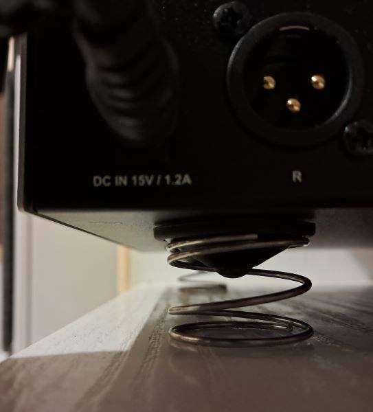

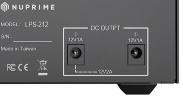

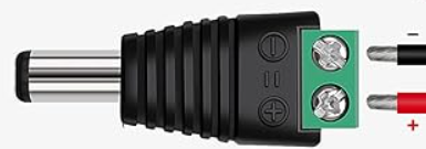

dariosch Inviato 19 Settembre 2024 Autore Condividi Inviato 19 Settembre 2024 Scusate la mia ignoranza, prima di fare altri acquisti mi è venuto un dubbio/curiosità, guardando dei connettori DC 5.5/2.1mm c'è scritto + e -, e guardando l'uscita del Nuprime LPS 212 c'è scritto 12v 1A (nel CDP-9 invece 15V 1.2A) Mi chiedevo, è possibile in qualche modo collegare il CDP-9 ad una batteria auto 12v ?! Link al commento https://melius.club/topic/21661-cavo-alimentazione-per-alimentatore/page/2/#findComment-1301694 Condividi su altri siti Altre opzioni di condivisione...
Dubleu Inviato 20 Settembre 2024 Condividi Inviato 20 Settembre 2024 Sono voltaggi diversi,non lo farei. 1 Link al commento https://melius.club/topic/21661-cavo-alimentazione-per-alimentatore/page/2/#findComment-1301903 Condividi su altri siti Altre opzioni di condivisione...

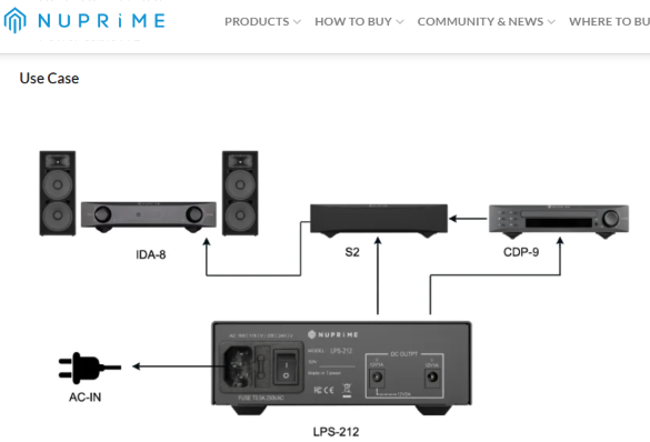

dariosch Inviato 20 Settembre 2024 Autore Condividi Inviato 20 Settembre 2024 Beh, allora non dovrei collegargli neanche il Nuprime LPS 212? L'alimentatore Nuprime LPS 212 è 12V e lo accoppiano (da manuale) al CDP-9 anche se è 15V. O ti riferisci alla corrente? (alternata/continua) La 220V è alternata, la 12v batteria auto è continua, ma dal Nuprime LPS 212 come esce ? (Non saprei) Link al commento https://melius.club/topic/21661-cavo-alimentazione-per-alimentatore/page/2/#findComment-1301984 Condividi su altri siti Altre opzioni di condivisione...

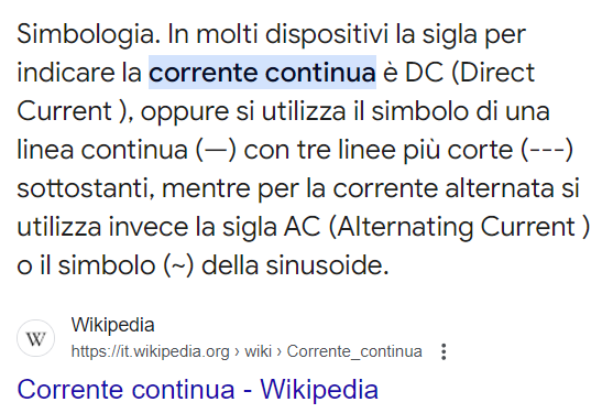

dariosch Inviato 20 Settembre 2024 Autore Condividi Inviato 20 Settembre 2024 Leggendo in rete, vedo che DC sta per corrente continua come quella della batteria auto, quindi sarebbe fattibile?? Link al commento https://melius.club/topic/21661-cavo-alimentazione-per-alimentatore/page/2/#findComment-1302373 Condividi su altri siti Altre opzioni di condivisione...

Dubleu Inviato 21 Settembre 2024 Condividi Inviato 21 Settembre 2024 Ingresso alimentazione CC: da 12 a 15 V (NuPrime LPS 212 è adatto per CDP-9). Quindi i 12volt sono adatti. Una batteria auto può dare un ripple fino a 100millivolt, mV. Uno switching buono può fare meglio. Un alimentatore lineare base base può dare un ripple agile sui 5mV. I millivolt mV corrispondono a 1000 microvolt, uV. Se alimenti a batteria dunque avrai 100mila microvolt di ripple Un alimentatore base sui 5mila microvolt uV Buoni alimentatori scendono a 200 uV. Ottimi alimentazioni sui 12 volt scendono ai 0,8 uV Capirai bene che vuoi mettere sul Naim una batteria auto da 100.000 uV di ripple quando con 130-200 euro puoi avere 0.8uV con pacchi di ultracondensatori. Suvvia Se provi un ripple da 5000uV ed uno da 0, 8uV non torno più indietro. Guarda che rischi di fare peggio. Link al commento https://melius.club/topic/21661-cavo-alimentazione-per-alimentatore/page/2/#findComment-1302571 Condividi su altri siti Altre opzioni di condivisione...
