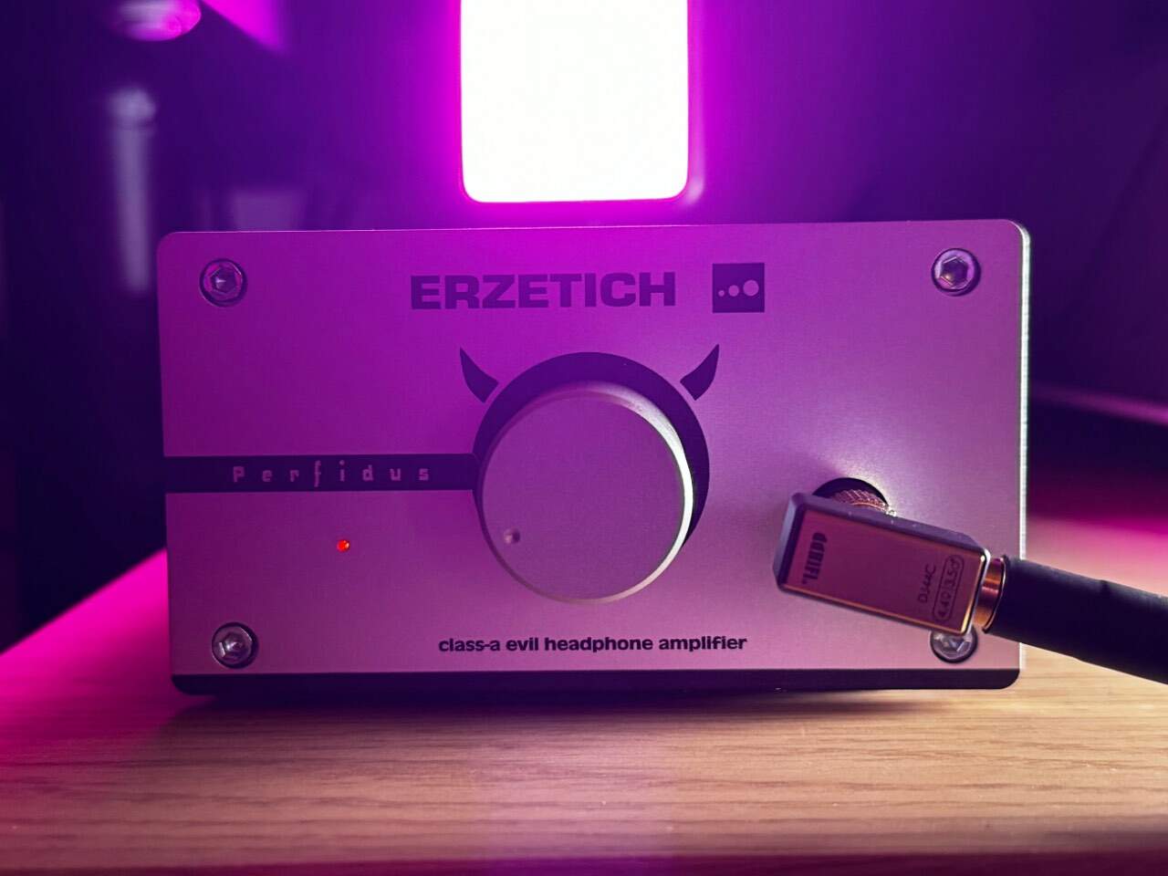

Ciao a tutti,
ultimamente ho avuto modo di recuperare questo amplificatore, pressoché sconosciuto e tornato parzialmente popolare grazie ad un canale youtube americano (WaveTheory).
Lo sto usando da una ventina di giorni e devo dire di essere veramente veramente sorpreso da quanto suoni diverso rispetto a qualsiasi altro amp io abbia provato.
Vi lascio la scheda tecnica qui sotto, più avanti penso vi farò una recensione su youtube e parziale confronto con Lape People G111 mk2 e Vio V222. Se avete qualche domanda o curiosità mi fa piacere rispondervi.
  • Headphone impedance: 8-600 ohm
  • Frequency response: 4 Hz-40 kHz, -1dB
  • THD (1 kHz): 0.007 %
  • IMD: 0.077 %
  • Power consumption: 15 W
  • Power supply input voltage: 230 V/50 Hz or 115 V/60 Hz
  • Dimensions (W x H x D): 110 mm x 64 mm x 285 mm
  • Weight: 1480 g
In particolare lo sto apprezzando tantissimo con le ZMF Auteur Classic, che letteralmente trasforma in qualcosa di diverso e speciale. Con he1000 Stealth invece non noto così tanta differenza rispetto (ad esempio) al G111 Mk2.
Lo trovo, in un certo senso, più caldo addirittura del Feliks Echo Mk2, anche se poi il suono non risulta appesantito. E' veramente particolare la presentazione che porta!
