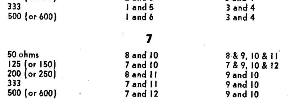

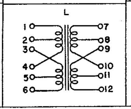

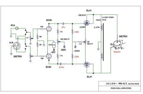

mariovalvola Inviato 21 Settembre 2024 Condividi Inviato 21 Settembre 2024 Non è difficile da realizzare. Un pushpull di EL84 senza feedback ( o con feedback regolabile) basta e avanza. I punti critici, riguardano il ferro di uscita in concerto con un'alimentazione almeno dello stadio finale che deve avere gli anodi a pochi volt negativi e i catodi a una tensione negativa molto alta ( -300v circa). Questo permetterebbe di collegare direttamente gli statori agli anodi delle finali. Il secondario del trasfo di uscita dovrebbe permettere più combinazioni per ottenere le più disparate impedenze. Così facendo, il risultato, sarà veramente notevole. Un esempio senza i secondari. Per rendere la cosa percorribile, suggerirei di impiegare una coppia di UTC HA-134. Se ne trovate una coppia, il 90% dei problemi è risolto. 1 Link al commento https://melius.club/topic/21690-amplificatore-unico-per-dinamiche-e-elettrostatiche/#findComment-1302900 Condividi su altri siti Altre opzioni di condivisione...

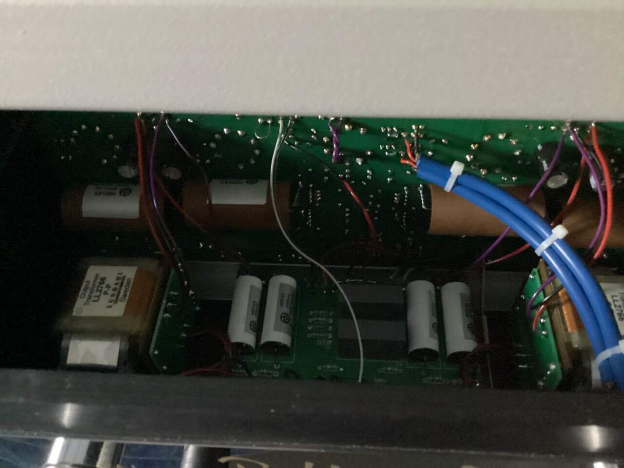

MCnerone Inviato 21 Settembre 2024 Condividi Inviato 21 Settembre 2024 49 minuti fa, mariovalvola ha scritto: Non è difficile da realizzare. Qui sono stati usati dei Lundahl, e degli eccellenti condensatori Miflex. Link al commento https://melius.club/topic/21690-amplificatore-unico-per-dinamiche-e-elettrostatiche/#findComment-1302922 Condividi su altri siti Altre opzioni di condivisione...

mariovalvola Inviato 21 Settembre 2024 Condividi Inviato 21 Settembre 2024 31 minuti fa, MCnerone ha scritto: Qui sono stati usati dei Lundahl, e degli eccellenti condensatori Miflex. Il LL2768, è un ottimo ferro ma ha solo le basse impedenze per altoparlanti. Con le cuffie, funge lo stesso ma .. Link al commento https://melius.club/topic/21690-amplificatore-unico-per-dinamiche-e-elettrostatiche/#findComment-1302949 Condividi su altri siti Altre opzioni di condivisione...

MCnerone Inviato 21 Settembre 2024 Condividi Inviato 21 Settembre 2024 13 minuti fa, mariovalvola ha scritto: Il LL2768, è un ottimo ferro ma ha solo le basse impedenze per altoparlanti. Con le cuffie, funge lo stesso ma .. Il ferro non va direttamente alle cuffie, va ad una scheda che poi va ad un altra scheda etc…. Link al commento https://melius.club/topic/21690-amplificatore-unico-per-dinamiche-e-elettrostatiche/#findComment-1302956 Condividi su altri siti Altre opzioni di condivisione...

mariovalvola Inviato 21 Settembre 2024 Condividi Inviato 21 Settembre 2024 16 minuti fa, MCnerone ha scritto: Il ferro non va direttamente alle cuffie, va ad una scheda che poi va ad un altra scheda etc…. Bisognerebbe vedere lo schema. Link al commento https://melius.club/topic/21690-amplificatore-unico-per-dinamiche-e-elettrostatiche/#findComment-1302962 Condividi su altri siti Altre opzioni di condivisione...
mariovalvola Inviato 21 Settembre 2024 Condividi Inviato 21 Settembre 2024 @MCnerone Se tu inserissi il puntale rosso del tester settato su DCV a una delle uscite del socket stax e il puntale nero sulla massa e se gli statori fossero, come prevedibile, collegati agli anodi delle el84, dovresti leggere una tensione negativa di qualche decina di V Link al commento https://melius.club/topic/21690-amplificatore-unico-per-dinamiche-e-elettrostatiche/#findComment-1303009 Condividi su altri siti Altre opzioni di condivisione...
