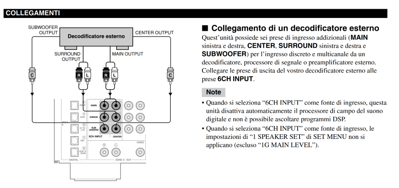

Dubleu Inviato 23 Settembre 2024 Condividi Inviato 23 Settembre 2024 Da pagina 32 del manuale, devi affidarti al classico 6 ingressi per il 5.1. Presumo che già lo sai. L'utilizzo presumo dovrà prevedere il classico ascolto stereo più 'utilizzo in HT. Con cosa entri in un ipotetico codificatore 5.1? presumo HDMI? 1 Link al commento https://melius.club/topic/21723-decoder-dolby-atoms/#findComment-1304086 Condividi su altri siti Altre opzioni di condivisione...
one4seven Inviato 23 Settembre 2024 Condividi Inviato 23 Settembre 2024 Con nulla misà. Non c'è nulla di "esterno" che renda disponibile la codifica Atmos. Potresti usarlo solo come finale multicanale, se a monte ci metti un pre/processore Atmos. Ma devi avere gli ingressi per ogni singolo canale. 1 Link al commento https://melius.club/topic/21723-decoder-dolby-atoms/#findComment-1304087 Condividi su altri siti Altre opzioni di condivisione...

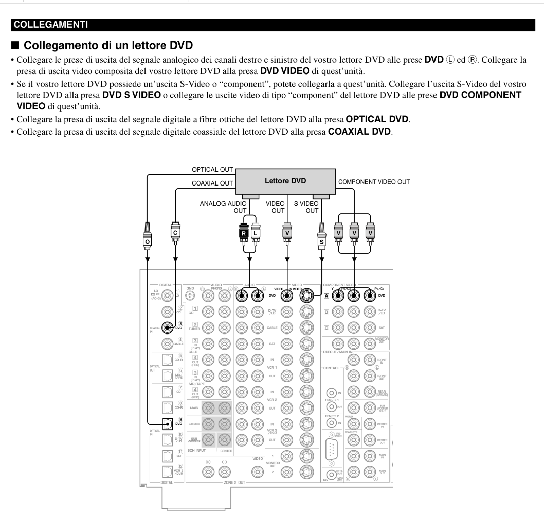

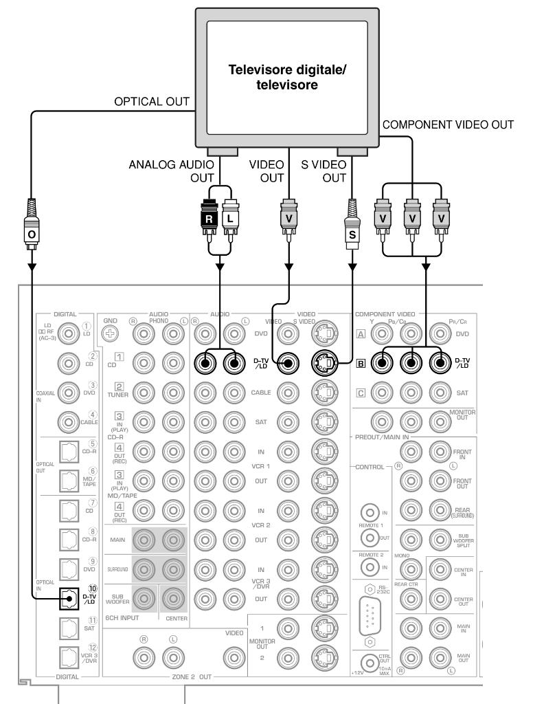

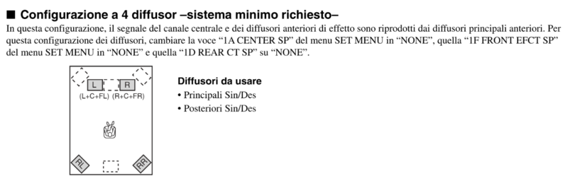

Dubleu Inviato 23 Settembre 2024 Condividi Inviato 23 Settembre 2024 Puoi subito partire con un 4.1, senza spendere capitali (che non vuoi spendere) per un ATMOS. Dal tv porti un cavo ottico come da figura sopra, da un eventuali lettore dvd o altro che usi per i film fai lo stesso. L'uscita sub l'avrai sempre attiva. Personalmente avrei già su il cavo ottico e mi godrei il 4.0 o 4.1. Per l'ascolto fine lo stereo è sempre il migliore ma se l'ambiente è grande per un ascolto di sottofondo usare 4 canali è ottimo. Se pensi dimezzi anche il lavoro del singolo diffusore. Hai varie modalità nell'AZ1 per sfruttare il 4.1 anche come sottofondo in base al genere. Da me lo usavo spesso come 4.1 (avevo tolto il centrale perchè non in linea con le torri anteriori e posteriori) in sorround per il sottofondo e le festine. Poi chiarmente per un ascolto attento i ritrovi con u mix di "casino" e la modalità stereo è da preferire. Poi se hai casse ancora, mettici il centrale. A volte i processori AV senza centrale lasciano un buco nelle voci, ma con AZ1 se regoli bene le funzionalità questo non accadrà. Hai un processore che merita studio. Se tu prendessi una cosa così ora paghi molto di più per aver meno. RX-A8A Yamaha ha 21kg, 3000 euro e produce 150 W 8 ohms, 0.06% THD, controi tuoi 130Watt all'0.015% di THD, è una infinità i quadroplo di distorsione armonica. Gioca da subito, poi con calma aggiorni il sistema nei formati più nuovi e fai le comparazioni. Io da pc con impianto stereo di livello porto i vari segnali audio in 2.1. Riesco grazie alle rielaborazione del pc ed i giochi di fase studiati dal pc a sentire gli effetti portati anche a 3 metri alla mia perfetta destra o sinistra e dove i formati sono ottimi l'impianto riesce a portare l'effetto anche leggermente dietro l'asse di ascolto dell'orec chio. Prova roger waters Amused to Death, l'acqua del ruscello che scorre dovresti averla a destra bel oltre il tuo diffusore. Nel mio caso anche oltre un metro a destra, il cane che abbia posteriomente al tuo asse dell'orecchio a sinistra, l'uomo che parla tutto a sinistra. Calcolando l'asse testa centor diffusori a zero, il ruscello che scorre l'acqua è a destra a circa 30gradi; il cane che abbaia che è dietro a sinistra a me è sui 110gradi rispetto l'asse e la persona che parla è a destra sui 60 gradi. Questa direzionalità offerta dal sistema stereo quando trova boni segnali AV già da molti effetti. Se riesci ad ottenere ciò con AZ1 nel main è già un grosso affare, quando tari i canali posteriori fallo allo stesso modo! Ottieni lo stesso risultato, tarali come hai tarato gli anteriori. Tara anche il volume dello stesso. Avrai un ottimo sistema. Buoni ascolti. EDIT: è una discussione che va riportata in HT e non in riproduzione audio. Link al commento https://melius.club/topic/21723-decoder-dolby-atoms/#findComment-1304123 Condividi su altri siti Altre opzioni di condivisione...

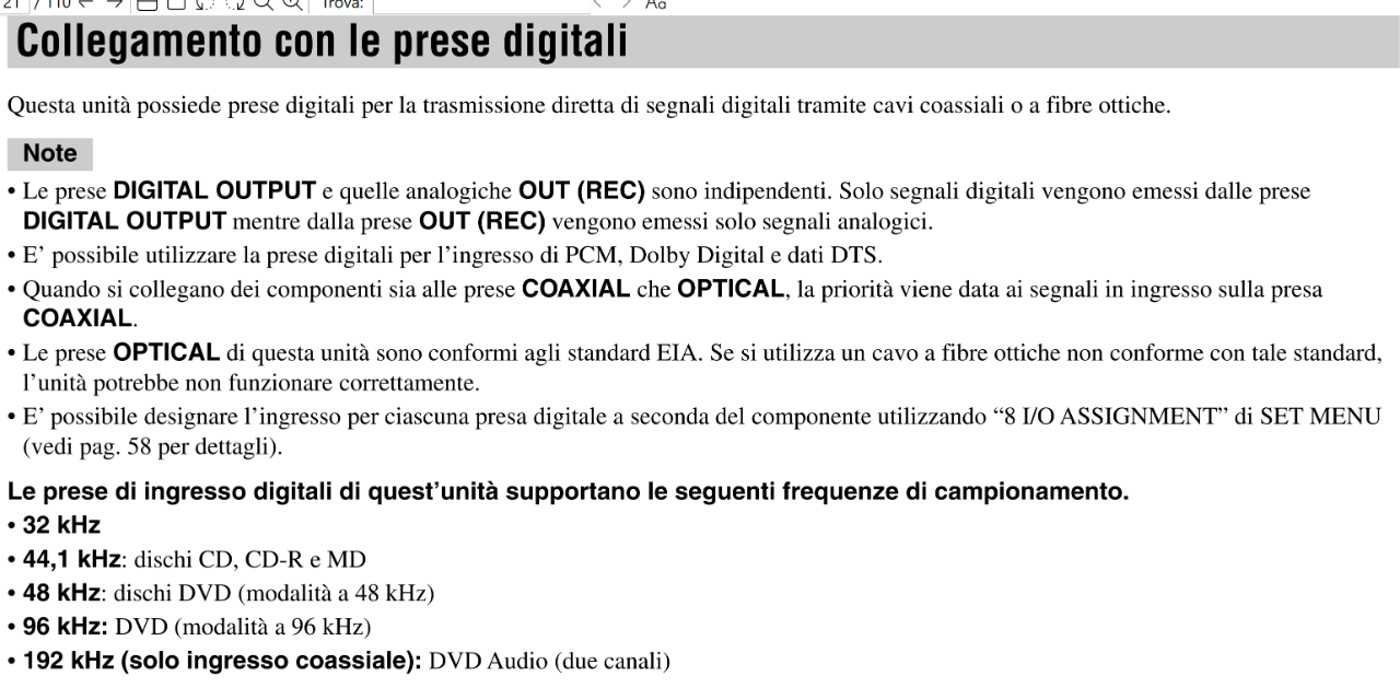

one4seven Inviato 23 Settembre 2024 Condividi Inviato 23 Settembre 2024 @Dubleu Ha una macchina che accetta in ottico (o coassiale) un flusso 5.1 fino a 96khz, PCM lineare. Ha una prateria davanti, se la vuole sfruttare per la musica multicanale (e stereo). Per il video HT, si, gli basterebbe anche per ciò che offre oggi lo streaming on line. Che praticamente non va oltre il DD 5.1. Ma il flusso video? Quindi niente Atmos (o codifiche equivalenti come DTS:X, Sony 360, Auro 3D), ne lato video, ne lato musica. Ed anche niente video, dato che la macchina non ha nemmeno ingressi HDMI. Per cui ad oggi, la potrebbe sfruttare bene solo con la musica. Link al commento https://melius.club/topic/21723-decoder-dolby-atoms/#findComment-1304153 Condividi su altri siti Altre opzioni di condivisione...

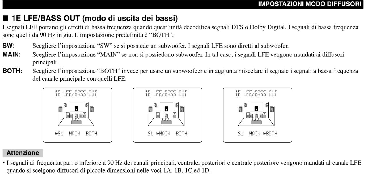

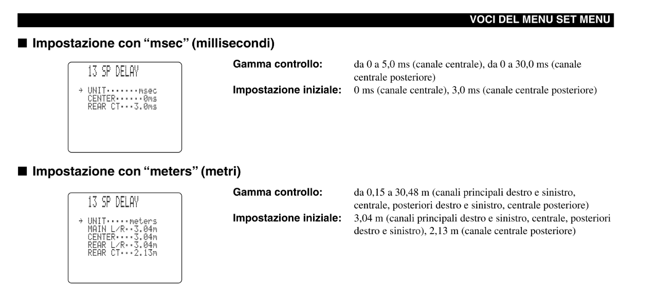

Dubleu Inviato 23 Settembre 2024 Condividi Inviato 23 Settembre 2024 Impostare Both oer avere i diffusori Main ed il subwoofer attivi insieme. Cambiare il delay preimpostato usando i cm. Controllare le impostazioni dell'exproprietasio che non abbia impostato modellamenti vari. Il microfono potrebbe aiuare a livellare in modo ottimale i 24/96 è già una ottima frequenze, è comandata un po' dall'uscita del cavo ottico che più non può fare per un DD5.1 ed in più il DSP che lavora nella processazione già deve essere buono per far ciò. Anche minidspflex esce in 96. E' ora di giocare. 8 ore fa, widemediaphotography ha scritto: 1 Link al commento https://melius.club/topic/21723-decoder-dolby-atoms/#findComment-1304165 Condividi su altri siti Altre opzioni di condivisione...
widemediaphotography Inviato 23 Settembre 2024 Autore Condividi Inviato 23 Settembre 2024 Grazie ragazzi, avete confermato i miei dubbi... Come dicevo la macchina l'ho preso per l'audio stereo nella configurazione max di 4.1. anche se il mio audio-pc streamer DIY ha anche un DAC integrato con uscite coax e ottica, oltre a un lettore DVD (che potrei sostituire con un BD), ma non cambia la sostanza. Mi godrò solo la musica, anche perché in ambiente living al momento non ho possibilità di distribuire diffusori per chiare ragioni WAF 1 Link al commento https://melius.club/topic/21723-decoder-dolby-atoms/#findComment-1304176 Condividi su altri siti Altre opzioni di condivisione...
one4seven Inviato 23 Settembre 2024 Condividi Inviato 23 Settembre 2024 @widemediaphotography se e quando potrai distribuire diffusori in giro, sappi che per la musica hai una macchina ancora valida. Nel frattempo potresti provare a sfruttare il suo dac (e funzionalità dsp annesse) entrando in ottico o coassiale, dato che hai PC con tali uscite. In (solo) stereo (+ sub), da coassiale arriva anche a 192khz, secondo il manuale. Magari scopri che va meglio del tuo dac. 1 Link al commento https://melius.club/topic/21723-decoder-dolby-atoms/#findComment-1304185 Condividi su altri siti Altre opzioni di condivisione...
