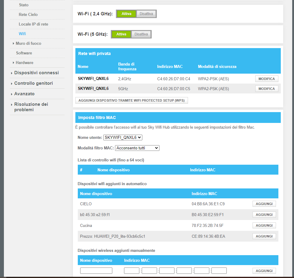

Sartascn Inviato 23 Ottobre 2024 Condividi Inviato 23 Ottobre 2024 Così si presenta l'hub di Sky (tradotto da Google). Link al commento https://melius.club/topic/21746-daphile-e-cambio-fornitore-internet/page/2/#findComment-1332403 Condividi su altri siti Altre opzioni di condivisione...

stefano_mbp Inviato 23 Ottobre 2024 Condividi Inviato 23 Ottobre 2024 6 minuti fa, Sartascn ha scritto: Così si presenta l'hub di Sky (tradotto da Google). Non saprei, non ho mai visto un router Sky … comunque la schermata pare essere quella del Wi-Fi e non della rete in generale 4 minuti fa, Sartascn ha scritto: A meno che tu non mi dica che posso installare Daphy sopra quello già installato, io un tentativo lo farei... Certo, dovrebbe essere possibile installare Daphile sopra la precedente installazione Link al commento https://melius.club/topic/21746-daphile-e-cambio-fornitore-internet/page/2/#findComment-1332416 Condividi su altri siti Altre opzioni di condivisione...
