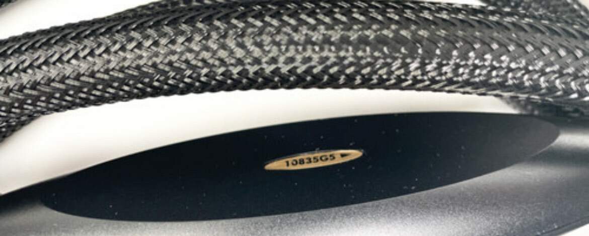

prometheus Inviato 26 Settembre 2024 Condividi Inviato 26 Settembre 2024 3 ore fa, magicaroma ha scritto: @prometheus ho quelli con i "drive" ellittici, non mi sembra ci siano indicazioni. Guardo meglio, grazie ancora Io ho i musicwave gen5, ma vale per tutti: guarda la targhetta del seriale sul network, c’è la freccia Link al commento https://melius.club/topic/21759-scatolotti-transparent-super/#findComment-1307457 Condividi su altri siti Altre opzioni di condivisione...

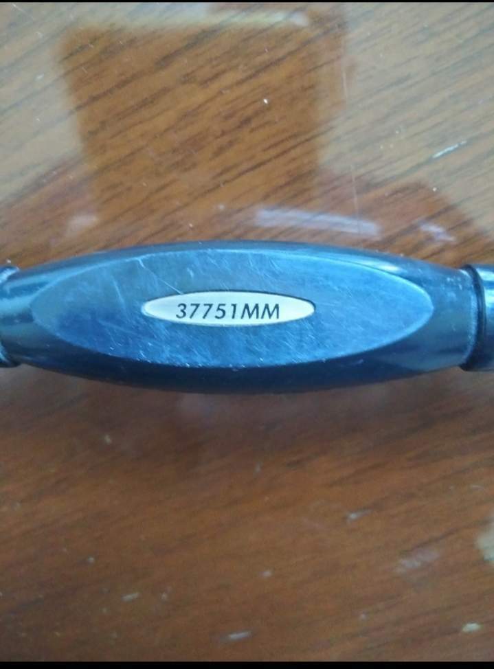

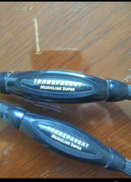

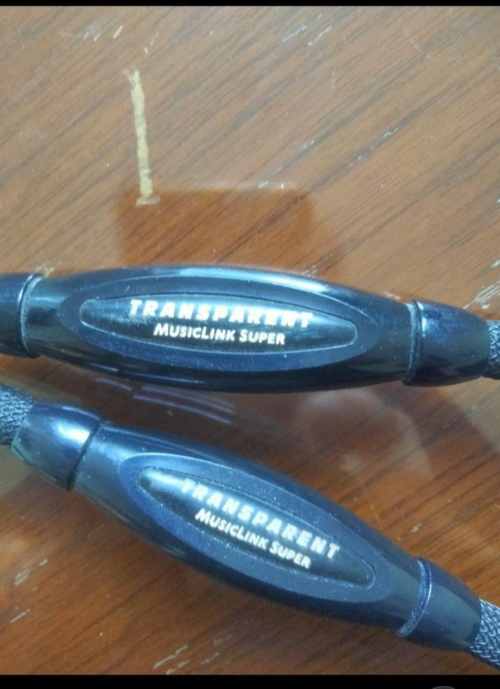

magicaroma Inviato 30 Settembre 2024 Autore Condividi Inviato 30 Settembre 2024 Regà, io seguo i vostri consigli e vi ringrazio, ma qui frecce non ce ne sono Link al commento https://melius.club/topic/21759-scatolotti-transparent-super/#findComment-1310711 Condividi su altri siti Altre opzioni di condivisione...
antonio_caponetto Inviato 30 Settembre 2024 Condividi Inviato 30 Settembre 2024 Strano, sai? Da quanto ce li hai? Dove li hai comprati? Puoi fare altre foto? Link al commento https://melius.club/topic/21759-scatolotti-transparent-super/#findComment-1310746 Condividi su altri siti Altre opzioni di condivisione...

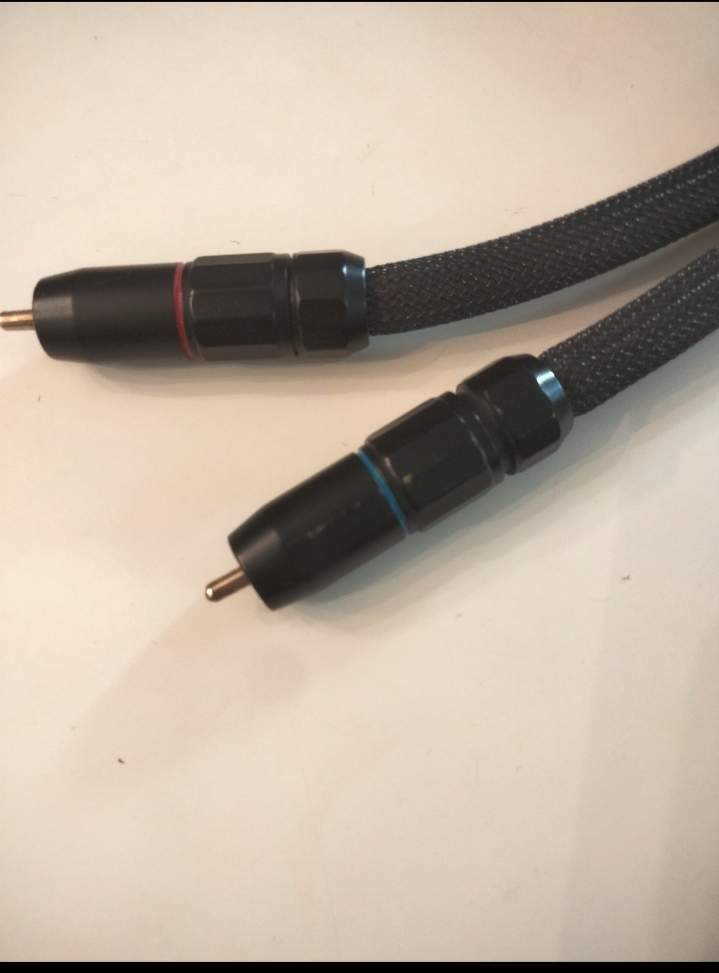

magicaroma Inviato 30 Settembre 2024 Autore Condividi Inviato 30 Settembre 2024 54 minuti fa, antonio_caponetto ha scritto: Puoi fare altre foto? Già li ho messi su, "fascettati" e rimesso a posto il mobile, troppa fatica. Questi comunque sono i connettori del phono, identici agli altri Link al commento https://melius.club/topic/21759-scatolotti-transparent-super/#findComment-1310791 Condividi su altri siti Altre opzioni di condivisione...
