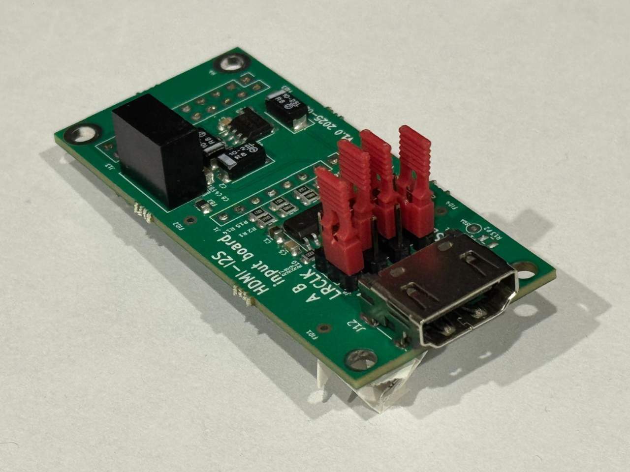

Otsuaf Inviato 25 Novembre 2025 Condividi Inviato 25 Novembre 2025 @maxraff ciao, posso chiederti sul menu dell’ingresso digitale qual’è la voce che corrisponde all’I2S della schedina montata al posto della USB? da ieri anche io possessore del Pasithea ma non mi funziona la schedina I2S montata al posto della USB. Dal menu degli ingressi vedo USB e I2S che credo però faccia riferimento alla I2S dell’RJ45. Dovrei forse vedere un ingresso USB/I2S per la schedina aggiuntiva? Altra cosa che non mi è molto chiara é l’uso del volume…. Usando il DAC collegato ad un pre quale dovrebbe essere un’impostazione giusta? Io al momento l’ho messo a 0db. Inoltre se metto dal menu volume fisso mi sembra di capire che il valore é quello che si imposta e non un volume di default. Ho capito bene? Grazie Link al commento https://melius.club/topic/21771-dac-sonnet-pasithea/page/8/#findComment-1640369 Condividi su altri siti Altre opzioni di condivisione...
maxraff Inviato 25 Novembre 2025 Condividi Inviato 25 Novembre 2025 @OtsuafBuonasera ciao, allora quando l’ho montata io non mi funzionava, poi ho mandato il tutto a Playstereo e adesso funziona. Sul display vedo USB (come se ci fosse ancora la USB). Per il volume lo uso regolabile in modo da adattare il volume al-ai pre che ho in modo da poter lavorare bene con la manopola del volume…quindi dipende dal guadagno della tua catena audio (pre e finale). Sull’impostazione con volume fisso anch’io non ho capito bene se si possa scegliere a quanto fissarla Link al commento https://melius.club/topic/21771-dac-sonnet-pasithea/page/8/#findComment-1640430 Condividi su altri siti Altre opzioni di condivisione...
Otsuaf Inviato 25 Novembre 2025 Condividi Inviato 25 Novembre 2025 18 minuti fa, maxraff ha scritto: @OtsuafBuonasera ciao, allora quando l’ho montata io non mi funzionava, poi ho mandato il tutto a Playstereo e adesso funziona. Sul display vedo USB (come se ci fosse ancora la USB). Per il volume lo uso regolabile in modo da adattare il volume al-ai pre che ho in modo da poter lavorare bene con la manopola del volume…quindi dipende dal guadagno della tua catena audio (pre e finale). Sull’impostazione con volume fisso anch’io non ho capito bene se si possa scegliere a quanto fissarla Grazie! Quindi sul display leggi solo USB e non USB/I2S corretto? Che streamer utilizzi? Se ho capito bene però il volume del DAC lo lasci fisso e poi usi il volume del Pre. Posso chiederti a quale valore ce l'hai impostato il DAC? Grazie Link al commento https://melius.club/topic/21771-dac-sonnet-pasithea/page/8/#findComment-1640445 Condividi su altri siti Altre opzioni di condivisione...

maxraff Inviato 26 Novembre 2025 Condividi Inviato 26 Novembre 2025 @Otsuaf cocktail audio x50…ma ti funziona la scheda? 1 Link al commento https://melius.club/topic/21771-dac-sonnet-pasithea/page/8/#findComment-1641431 Condividi su altri siti Altre opzioni di condivisione...
Otsuaf Inviato 27 Novembre 2025 Condividi Inviato 27 Novembre 2025 @maxraff Grazie mille! No purtroppo no. L'ho provato con due streamer diversi e con due cavi diversi. Provvederò alla sostituzione! Link al commento https://melius.club/topic/21771-dac-sonnet-pasithea/page/8/#findComment-1641725 Condividi su altri siti Altre opzioni di condivisione...
maxraff Inviato 27 Novembre 2025 Condividi Inviato 27 Novembre 2025 @Otsuaf installandola da solo non funzionava neppure a me…ma non era un problema della scheda…non è poi così facile l’installazione 1 Link al commento https://melius.club/topic/21771-dac-sonnet-pasithea/page/8/#findComment-1642114 Condividi su altri siti Altre opzioni di condivisione...

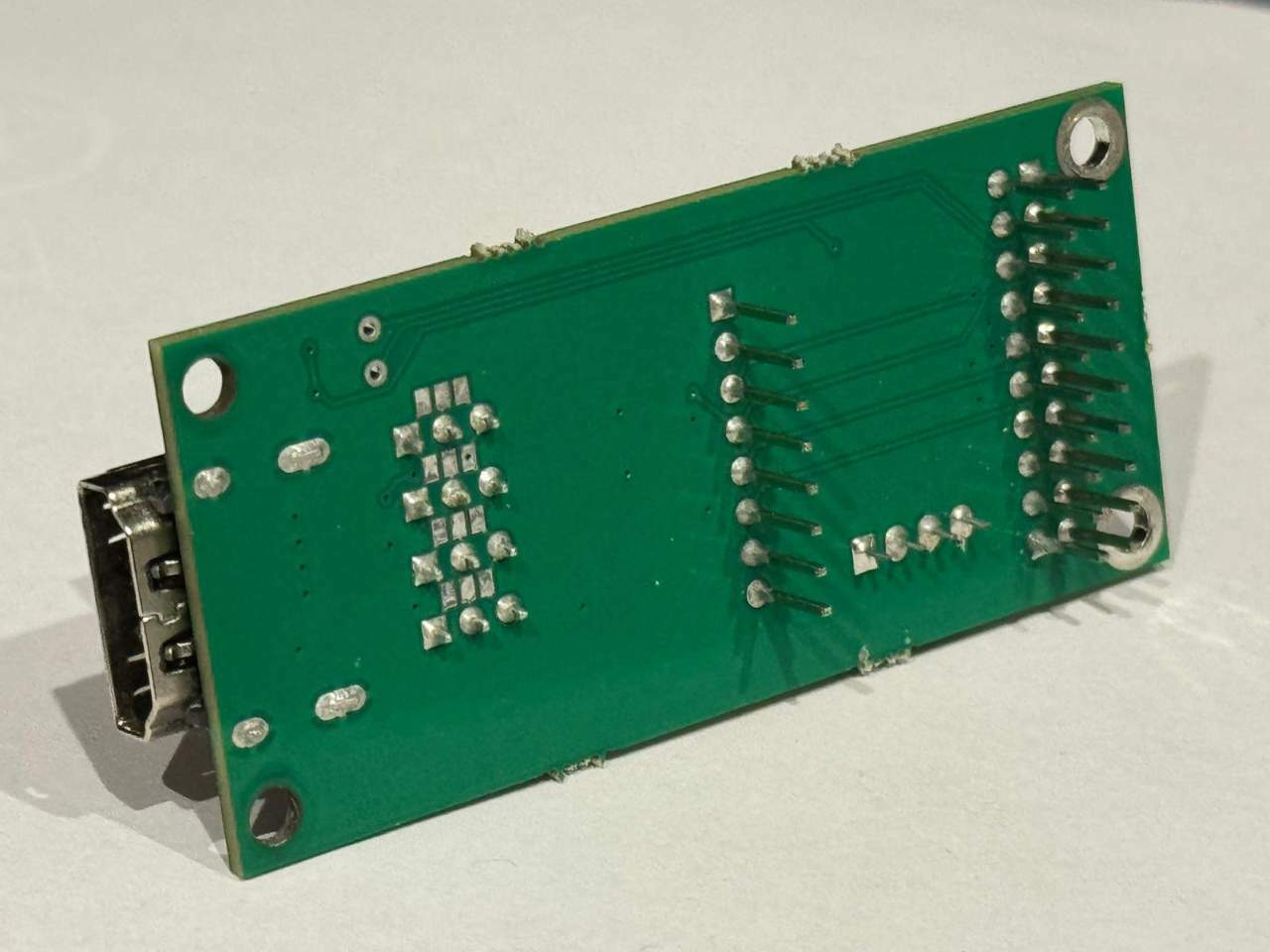

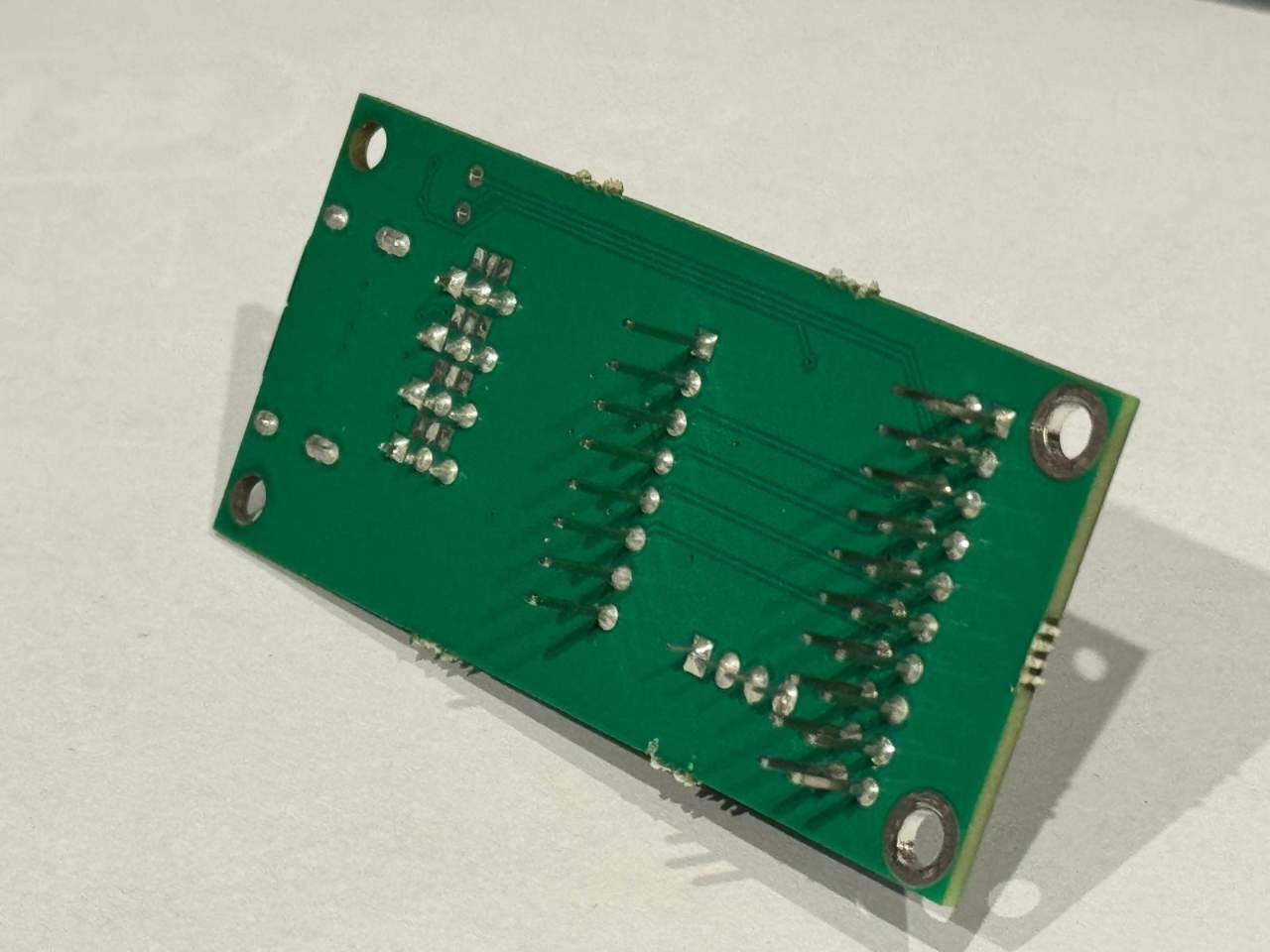

Otsuaf Inviato 1 Dicembre 2025 Condividi Inviato 1 Dicembre 2025 @maxraff Mi è arrivata oggi la schedina nuova. Sostituita senza nessuna difficoltà. Si tratta di inserirla negli appositi slot. Adesso funziona tutto! Posso sapere quale cavo e dove l'hai preso? Link al commento https://melius.club/topic/21771-dac-sonnet-pasithea/page/8/#findComment-1644681 Condividi su altri siti Altre opzioni di condivisione...

Otsuaf Inviato 2 Dicembre 2025 Condividi Inviato 2 Dicembre 2025 2 ore fa, Ultima Legione @ ha scritto: . Parli della Interfaccia nella versione I2S-LVDS con il connettore in standard HDMI? . Esatto! Ho preso il Pasithea con ingresso I2S su HDMI ma non funzionava l'uscita. Chiesto il cambio schedina ho preferito sostituirla da me piuttosto che rimandare indietro tutto il DAC. Per me è stata un'operazione semplice e con la nuova schedina tutto funziona! 2 ore fa, Ultima Legione @ ha scritto: . A proposito di cavo digitali HDMI specificatamente declinati all'impiego I2S tra Streamer e DAC, ti suggerisco l'istruttiva lettura del seguente: ..... ---> thread che alla fine mi ha portato all'acquisto del cavo AVplay HD-300 realizzato interamente in Solid Core di Argento e che in relazione al suo abbordabile costo, per la specifica connettività tra il mio streamer VOLUMIO Rivo Plus e il DAC SONNET Morpheus, mi ha restituito una Musicalità assolutamente soddisfacente e appagante rispetto a tutti gli altri cavi, anche di costo significativo, provati prima. . P.S.: Nello specifico caso dei cavi destinati ad un "Trasporto Digitale", tanto USB che I2S, i cavi in Argento e/o anche Rame rivestiti in Argento hanno un loro valido perchè e un grande valore aggiunto in termini di resa Audio e raffinata Musicalità finale Grazie mille! Andrò a studiare. per il momento uso un Normale cavo HDMI di qualità da 50 cm preso su Amazon Link al commento https://melius.club/topic/21771-dac-sonnet-pasithea/page/8/#findComment-1644882 Condividi su altri siti Altre opzioni di condivisione...
