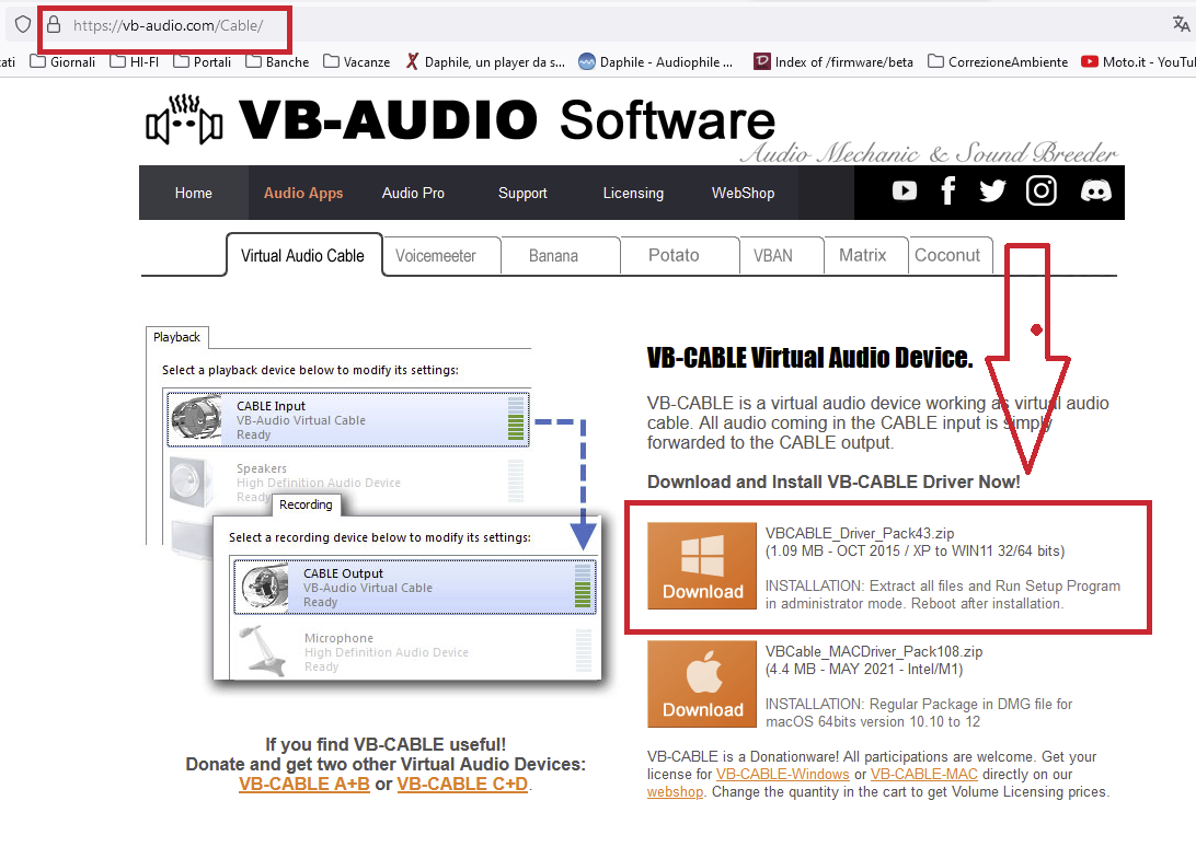

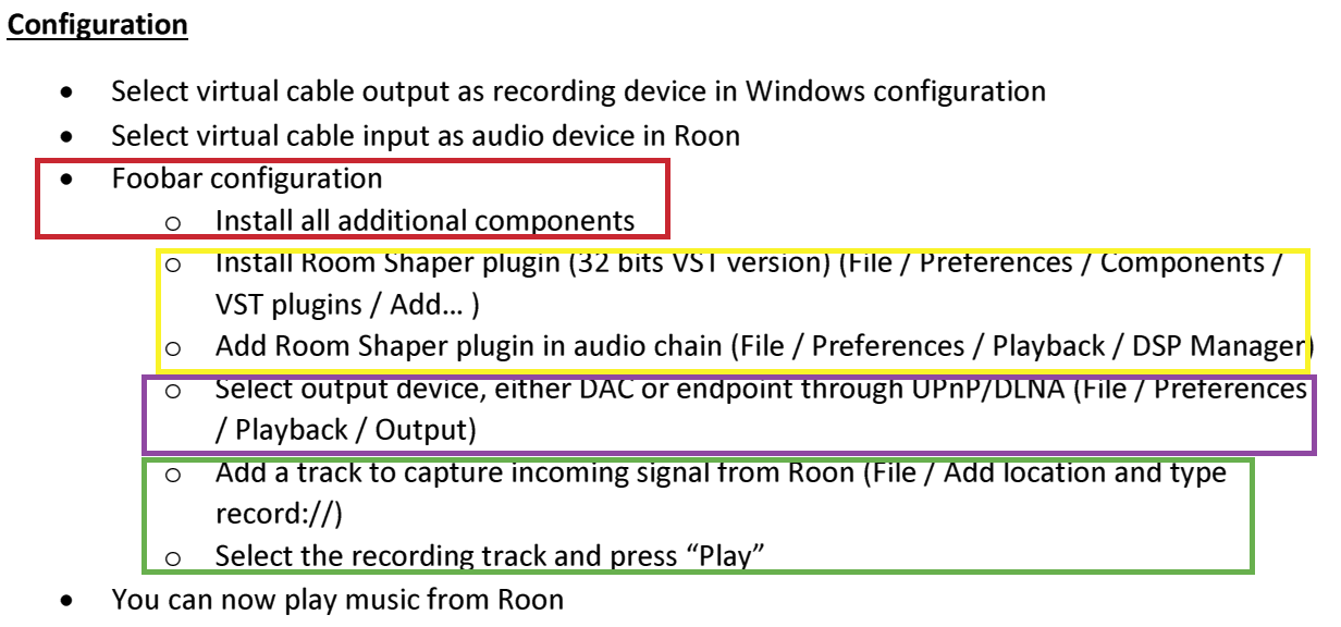

Questo è un messaggio popolare. PippoAngel Inviato 25 Settembre 2024 Questo è un messaggio popolare. Condividi Inviato 25 Settembre 2024 @Angelos58 ho preparato un "mini corso" per fare indirizzare l'output di Roon verso Foobar, seguendo le indicazioni del pdf trasmesso da @stefano_mbp in questo thread. Partiamo !!! FASE 1: installazione del "Virtual Cable" in windows il che permette a Roon di vedere tale Vistual Cable come una periferica a cui inviare la musica 1 3 Link al commento https://melius.club/topic/21772-come-indirizzare-loutput-di-roon-verso-foobar/ Condividi su altri siti Altre opzioni di condivisione...

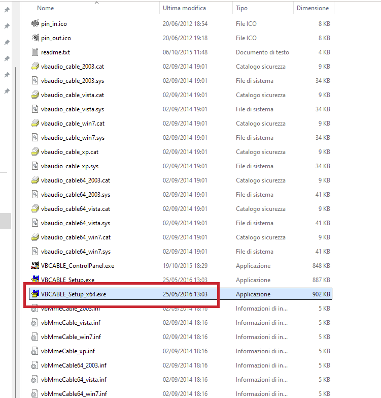

PippoAngel Inviato 25 Settembre 2024 Autore Condividi Inviato 25 Settembre 2024 Scaricare il driver da qui: è quello indicato dalla freccia https://vb-audio.com/Cable/ 1 1 Link al commento https://melius.club/topic/21772-come-indirizzare-loutput-di-roon-verso-foobar/#findComment-1306271 Condividi su altri siti Altre opzioni di condivisione...
PippoAngel Inviato 25 Settembre 2024 Autore Condividi Inviato 25 Settembre 2024 Il file scaricato è zippato: espanderlo un una cartella e si ottengono i diversi files, in win11 eseguire il file VBCABLE_Setup_x64.exe Attenzione: eseguire come amministratore altrimenti dà errore (si evidenzia il file poi tasto destro e compare un menù dove scegliere "Esegui come amministratore" 1 Link al commento https://melius.club/topic/21772-come-indirizzare-loutput-di-roon-verso-foobar/#findComment-1306275 Condividi su altri siti Altre opzioni di condivisione...
PippoAngel Inviato 25 Settembre 2024 Autore Condividi Inviato 25 Settembre 2024 A fine installazione riavviare. A questo punto iniziamo la configurazione di ste benedetto "Virtual Cable" ... :-) 1 Link al commento https://melius.club/topic/21772-come-indirizzare-loutput-di-roon-verso-foobar/#findComment-1306279 Condividi su altri siti Altre opzioni di condivisione...

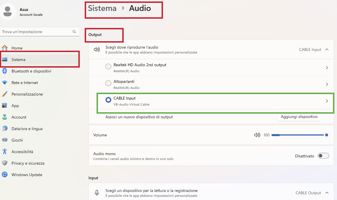

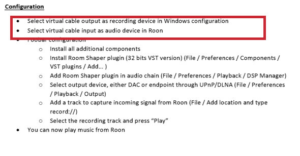

PippoAngel Inviato 25 Settembre 2024 Autore Condividi Inviato 25 Settembre 2024 In windows andiamo in Configurazione del sistema audio e nel dispositivi di uscita troveremo già selezionato il Virtual Cable (Attenzione: nei dispositivi di output viene indicato come "Cable input", mentre nei dispositivi di input viene indicato come "Cable output") 1 1 Link al commento https://melius.club/topic/21772-come-indirizzare-loutput-di-roon-verso-foobar/#findComment-1306286 Condividi su altri siti Altre opzioni di condivisione...

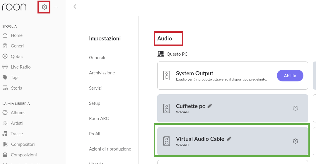

PippoAngel Inviato 25 Settembre 2024 Autore Condividi Inviato 25 Settembre 2024 Andiamo in Roon e troveremo fra i dispositivi audio il nostro ... Dobbiamo attivarlo e comparirà fra i dispositivi audio gestiti da Roon Eccolo !!! 1 1 Link al commento https://melius.club/topic/21772-come-indirizzare-loutput-di-roon-verso-foobar/#findComment-1306290 Condividi su altri siti Altre opzioni di condivisione...

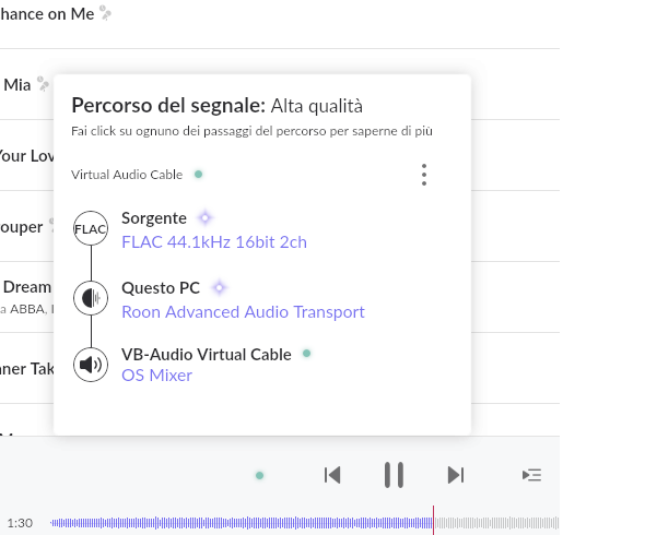

PippoAngel Inviato 25 Settembre 2024 Autore Condividi Inviato 25 Settembre 2024 Occhio che il flusso passa nel mixer di windows con tutte le conseguenze connesse ... mai piaciuta sta cosa !!! 1 1 Link al commento https://melius.club/topic/21772-come-indirizzare-loutput-di-roon-verso-foobar/#findComment-1306293 Condividi su altri siti Altre opzioni di condivisione...

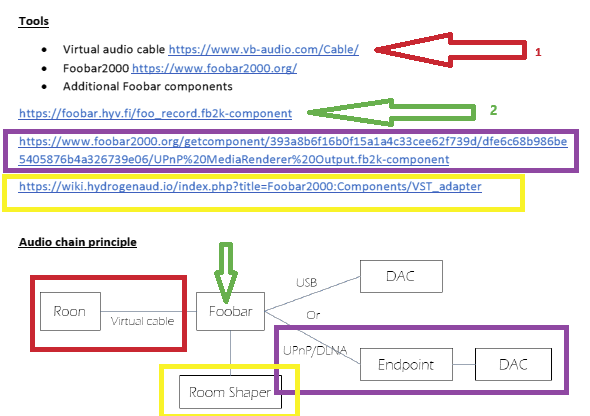

PippoAngel Inviato 25 Settembre 2024 Autore Condividi Inviato 25 Settembre 2024 A questo punto passiamo alla FASE 2: preparare Foobar a ricevere questo flusso. Scaricare il plugin indicato nell'immagine iniziale di questo mini corso da qui https://foobar.hyv.fi/foo_record.fb2k-component ed una volta installato compare nei plugin 1 1 Link al commento https://melius.club/topic/21772-come-indirizzare-loutput-di-roon-verso-foobar/#findComment-1306308 Condividi su altri siti Altre opzioni di condivisione...

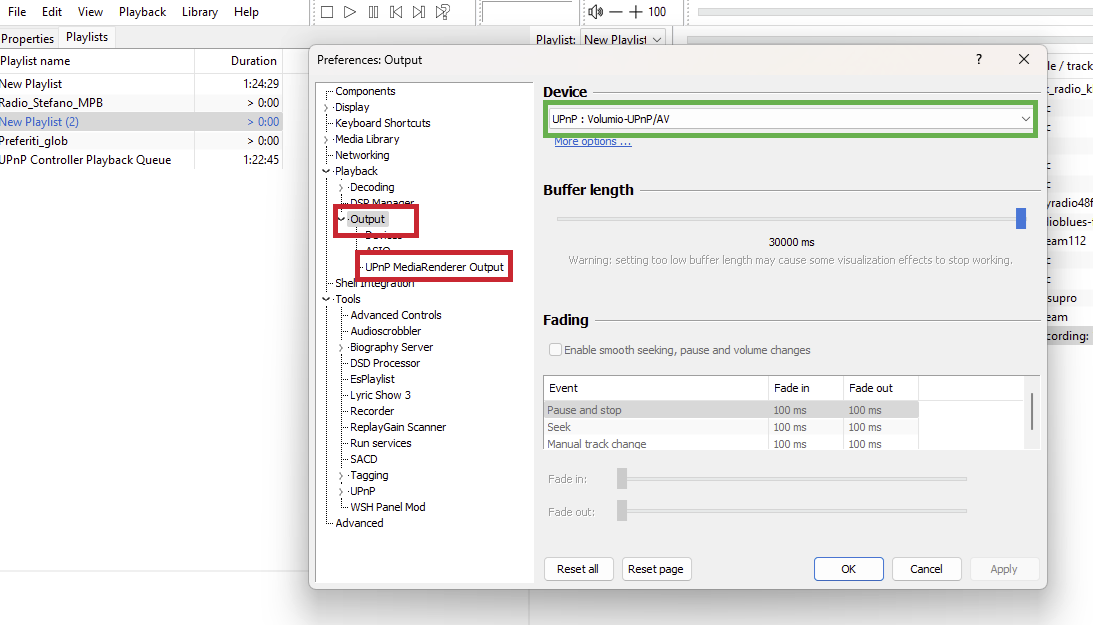

PippoAngel Inviato 25 Settembre 2024 Autore Condividi Inviato 25 Settembre 2024 Scarichiamo un altro plugin da qui https://www.foobar2000.org/components/view/foo_out_upnp serve per trasmettere la musica a renderer upnp disponibili sulla rete (nel caso di @Angelos58 all'Atoll). Attenzione: chi ha collegato il dac all'uscita USB questo plugin non serve !!!! @Angelos58 tu dovrai scegliere nel rettangolo verde il tuo Atoll 1 1 Link al commento https://melius.club/topic/21772-come-indirizzare-loutput-di-roon-verso-foobar/#findComment-1306320 Condividi su altri siti Altre opzioni di condivisione...

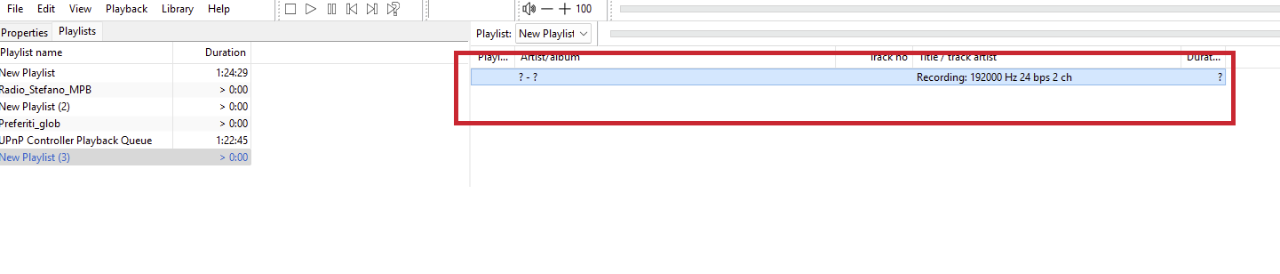

PippoAngel Inviato 25 Settembre 2024 Autore Condividi Inviato 25 Settembre 2024 A questo punto in Foobar: File ==> Add Location e nel riquadrino si scive: record:// e si ottiene l'immagine che allego 1 1 Link al commento https://melius.club/topic/21772-come-indirizzare-loutput-di-roon-verso-foobar/#findComment-1306329 Condividi su altri siti Altre opzioni di condivisione...

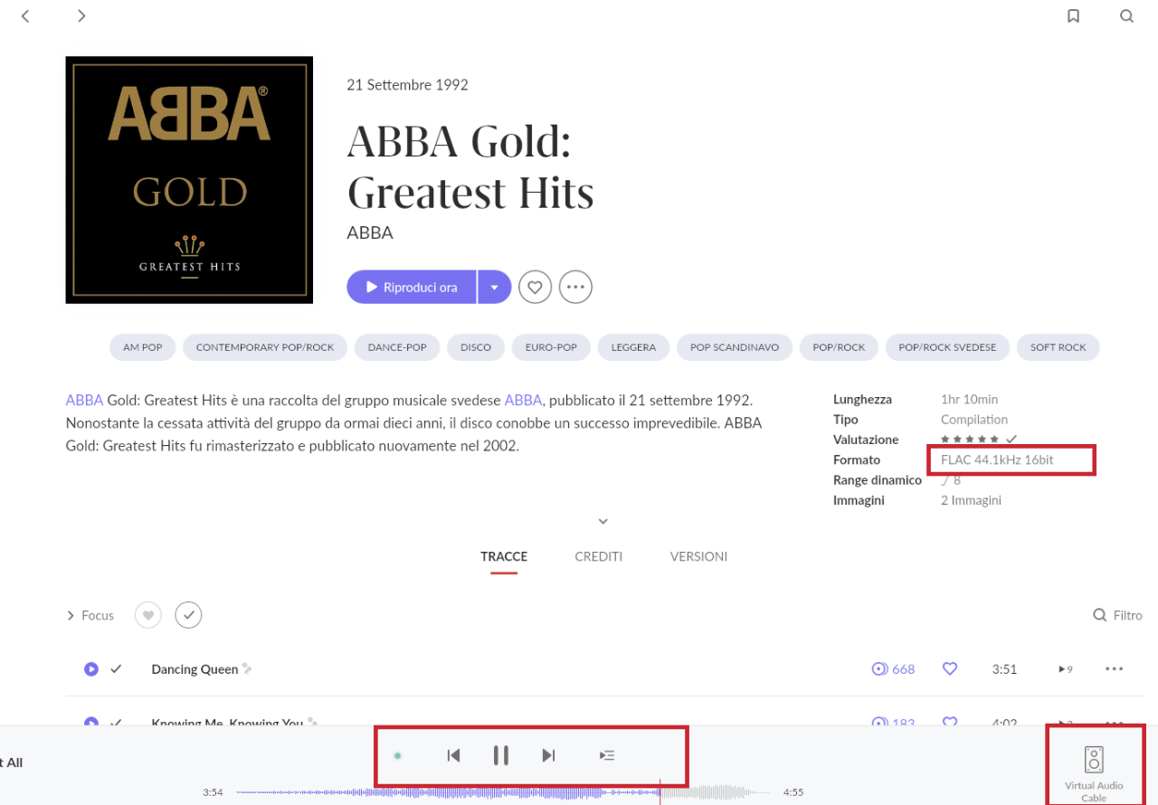

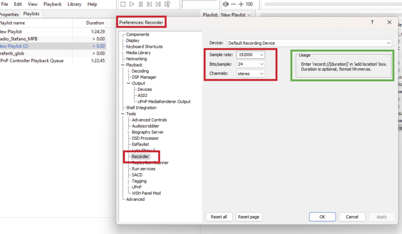

PippoAngel Inviato 25 Settembre 2024 Autore Condividi Inviato 25 Settembre 2024 Basta mandare in Play quel Recording e sull'uscita di Foobar suona quanto Roon invia al Virtual Cable !!!! Non parlo delle voci che bisogna inserire in Foobar per aggiungere i plugin necessari per i VST, EQ ed altre amenità ... la parte riquadrata in giallo ... Perché è tardi !!! Osservazioni: - il file parte da Roon nella sua risoluzione ma poi il plugin di Foobar lo ricampiona ai valori che avete impostato sul plugin Recorder, per cui se volete mantenere la risoluzione originale dovete ogni volta cambiare le impostazioni del suddetto plugin - le copertine nel viaggio sono sparite - nel mio sistema c'è da qualche parte un buffer per cui tra il play su Roon ed il suono in uscita da Foobar passano alcuni secondi (idem quando cambio brano o fermo la riproduzione): se si suona un intero album non dà troppo fastidio, se si è "in ricerca" su Qobuz è "un delirio" ... Conclusioni: non mi è piaciuto per niente !!! Nota per @Angelos58: secondo me è enne volte migliore la via mConnect sul plugin di Foobar che ti ho già indicato !!! 2 Link al commento https://melius.club/topic/21772-come-indirizzare-loutput-di-roon-verso-foobar/#findComment-1306341 Condividi su altri siti Altre opzioni di condivisione...
